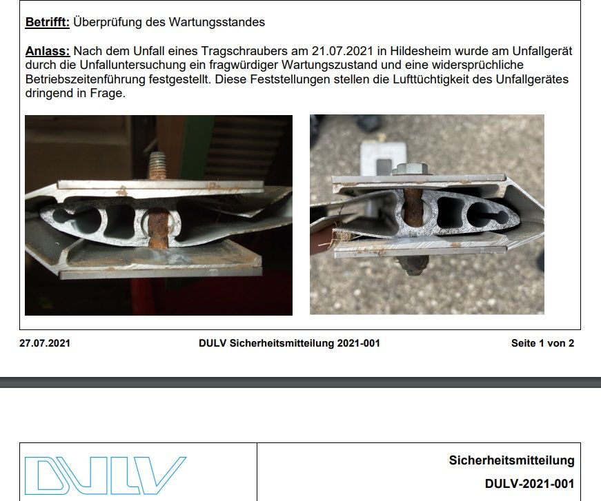

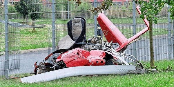

Только узнал, разбился Томас, один из лучших пилотов и инструкторов ...я познакомился с ним в Болгарии когда ему было 20 с небольшим, приезжал инструкторить
Причина- отсутствие контроля за ротором согласно РЛЭ
Фото ниже

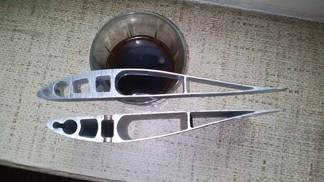

Обломилась лопасть ротора в полёте?
Само решение с переходным профильком вместо накладок , оно херовое . Куча полостей для конденсата ,гальванопара с болтом растрескивание по профилю .
Видно, что обрыв по последнему болту, где идет максимум деформации. Может быть сплав должен быть более пластичным?

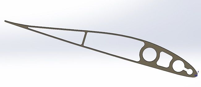

сверху мой внизу немецкий
есть разница?
добавил новый профиль, немецкий

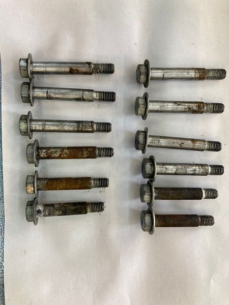

Сначала смятие контактных площадок , овализация отверстий , в зазоры конденсат из полостей , коррозия по всей поверхности болта и в районе контактных площадок , растрескивание в профиле от концентраторов напряжений . А лечится это просто , там где тело болта пересекает профиль нужно было вклеить пруток , как это сделано на Стелле (Аверсо) , также полнотелые накладки на клей к профилю вместо этой порнографии .Соединение получилось бы клее-болтовое с огромными площадями на смятие ,следовательно низкими напряжениями на контактные площадки.
Просто надо пластиковые лопасти делать,🙂 Там проблем нет нужную толщину в комле и плавный переход сделать...
да! немцы стали туда вкладывать толстостенную трубку, они за 10 лет 5 раз меняли затяжку болтов лопат, было 25 н/м потом 18 потом 23, сколько сейчас не знаю
А разве внешний вид болтов в разломе ни о чём не говорит? Явно туда никто не заглядывал от рожденья. У меня в 2020 году на хорошо поработавшем роторе были обнаружены микротрещины на крайних отверстиях лопастей. И трубки стояли. Развитие трещин не мгновенное, если что, позволяет заметить и заменить ротор. У немцев есть бюллетень по осмотру именно этих мест. А правильные пластиковые лопасти - это супер!
