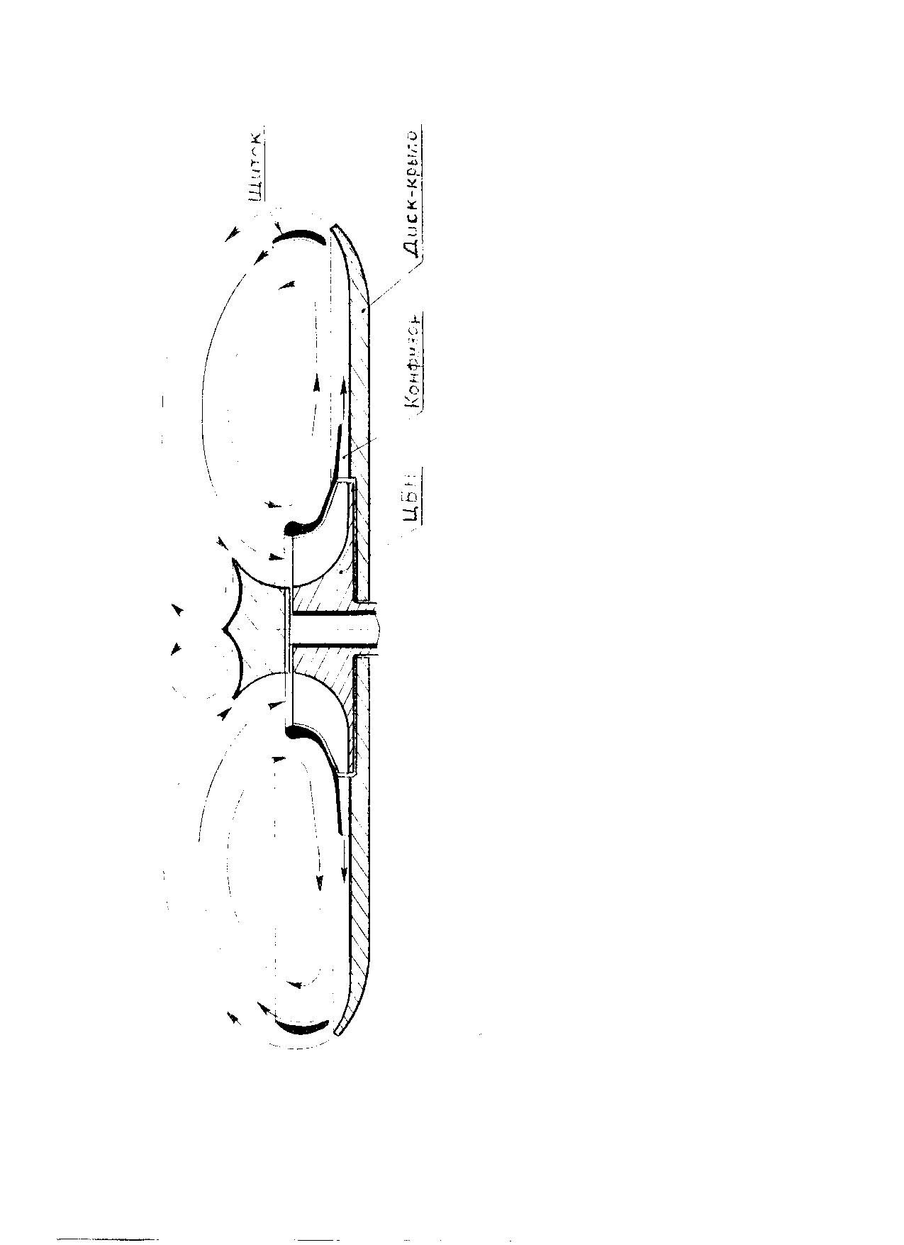

Такой ВТ никак не вяжется «с циркуляционном потоком через отверстие тора.»
Вот это - главный вопрос проверки предлагаемой нами системы. Хотим обязательно промоделировать и посмотреть все направления токов. Они, (пока предположительно ) вырисовываются весьма сложными.
после раскрутки ротора не может быть использована, ВВ будут вращаться в холостую, - пойдут в разнос.
В том то и дело, что основная задумка ЛА на принципах Торнадо - использовать инерционность вращающегося, закрученного в кольцо потока. Винты любые и обычные ВВ и ТВР (С) - Ф обладая большой проницаемостью в режиме холостого вращения, конечно будут подтормаживать  весь вращающийся поток, но одновременно и удерживать сам ЛА в полетном режиме. Тормозной момент, особенно на вертикальном валу, возможно,  есть смысл использовать для генерации подпитки эл. двигателей.
А осевой поток внутри бублика ВТ создаст ЦБ силы, которые скорее разорвут ВТ, чем будут его стабилизировать.
Осевой поток внутри бублика в любом случае, не является чисто осевым, так как примерно только около 200 (чуть больше, меньше?) градусов сегмента кольцевого сечения работают с совпадением вектора ЦБС, остальные 160 (больше, меньше) - против, относительно общей вертикальной оси модуля. Сама скорость вращения внутри бублика - доминирующая, по сравнению например с вращением по кольцу (кругу)  сечения. Именно это вращение обеспечивает определенную замкнутость и устойчивость кольцевого потока.
Почему, по нашему мнению, в такой системе должен возникать циркуляционный поток сквозь дырку бублика? - потому что здесь однозначно образуется область пониженного давления.

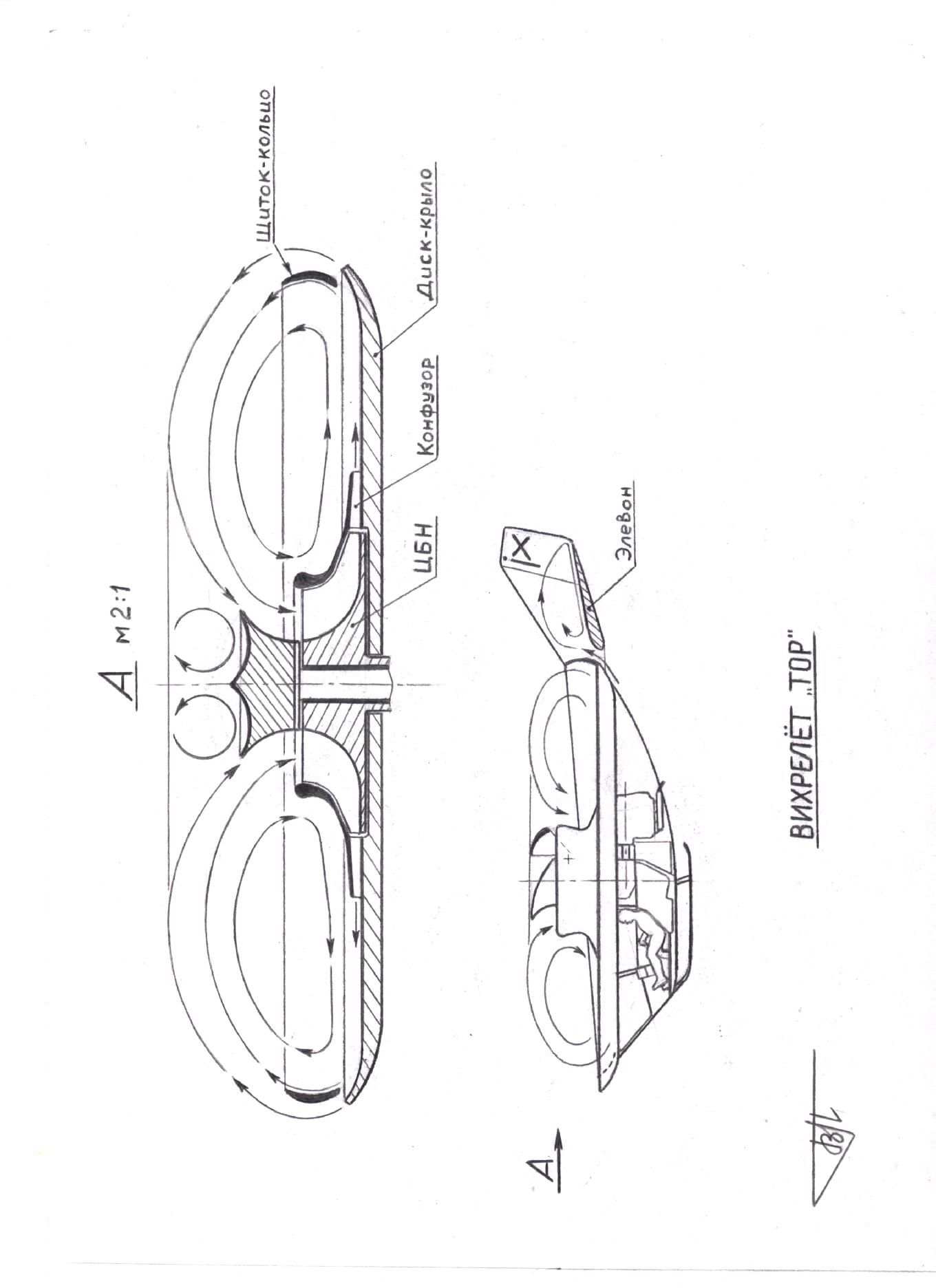

Давление внутри ВТ природного торнадо снижается до 0,3 атм. Внутри ВТ вихрелёта, допустим, = 0,6 атм.  При диаметре ВТ = 7,3 м толщине ВТ = 3,6 м его объем = 246 кв.м (без учета малого ВТ над ЦБН). Плотность воздуха при +15 град. С =1,225 кг/м. куб. (МСА). Плотность воздуха при давлении в ВТ = 0,608 атм. = 0,819 кг/м. куб. Подъемная сила 1 м. куб. = 1,225 – 0,608 = 0,406 кг. Общая аэростатическая подъемная сила = 246,3 м. куб. х 0,406 кг = 100 кг. Т.е. 10% от требуемой. Это неплохая прибавка, если учесть, что она «халявная», - при той же мощности двигателя можно увеличить полезную нагрузку на 100 кг.
Давление внутри ВТ природного торнадо снижается до 0,3 атм. Внутри ВТ вихрелёта, допустим, = 0,6 атм...
По-моему, Вы ошибаетесь, переводя напрямую перепад статического давления в перепад плотности. Есть в уравнении Бернули терм динамического давления - при сильном падении стат.давления плотность не падает в обязательном порядке...к стати я там буду ожидать падение температуры, а не плотности.
Вихрелет (ВЛ) «Тор» имеет дисковое крыло диаметром 7 м, площадь 38,5 кв.м. При взлетном весе 1000 кг удельная нагрузка = 26 кг / кв.м. Под крылом – гондола с 4-местной кабиной и силовой установкой (угловой редуктор, двигатель М332В). Наличие редуктора допускает, при необходимости, форсировать двигатель по оборотам. Управление при ВВП и переходных режимах струйное. На остальных режимах управление элевонами и РН. Входное устройство ЦБН для повышения эффективности на «крейсере» – регулируемой геометрии. Кольцевой щиток служит для запуска ВТ, - на крейсерской скорости передняя часть убирается в крыло за счет наклона и сдвига назад. Это позволяет уменьшить сопротивление и использовать подсасывающую силу в передней части ВТ. Задний сектор кольца стабилизирует ВТ и способствует образованию над элевонами вихря–«обтекателя» ВТ. Центр давления диска-крыла в полете смещается вперед, - для балансировки нужна подъемная сила на элевонах. Возможно, если, при влиянии ВТ, для балансировки потребуется создать вихрь под элевонами, для этого их придется поднять до верхней кромки кольца.
На схемах ЦБН для наглядности изображен в увеличенном масштабе.
    126,5 КБ · Просмотры: 173

По всей видимости, механизм образования природного торнадо слишком сложен, чтобы воспроизводить его искусственно. Скорее всего, он не масштабируется до нужных нам размеров крыла ЛА. Поэтому все попытки будут неудачны. Предлагаю для начала создать простейший вихревой тор (ВТ) (линейный вихрь, свернутый в бублик). Линейный несущий вихрь хорошо работает на крыле небольшой стреловидности (крыло Каспера), ВТ должен хорошо работать на дисковом крыле. ВТ генерируется эжектирующим тангенциальным потоком из кольцевой щели конфузора и всасыванием на входном устройстве ЦБН. Выходные направляющие лопатки конфузора могут обеспечивать как меридиональные направления подачи, так и под углом к меридианам, - образуя спиральные течения по периферии ВТ.
Искусственные установки создания и поддержки Торнадо - уже давно существуют и используются при исследованиях, экспериментах, проектировании. Как и сам механизм возникновения Торнадо весьма основательно изучен. Есть интересный фильм, (ссылка на него есть в этой теме) рекомендую. Конечно воспроизводить искусственный Торнадо в таких же природных масштабах, вряд ли кто сможет, для получения каких-то выгод по съему его энергии в ближайшие годы - вот именно, в этой части еще, да, слишком много неясностей.
По поводу вашего предложения, опять же если я вас правильно понял, вы хотите использовать специально закрученный вихреобразный поток в верхней части дискового крыла - импеллера ? ну допустим, создадите вы вихреобразный тор, но как при этом осуществлять прямолинейное поступательное движение?, как будет решаться проблема обратного хода? ( я к тому, что если например, вы используете канально-ротационный ЦБН, как отдельный элемент в конструкции с неподвижным крылом, или наоборот, вращающимся крылом и неподвижным конфузорным нагнетателем? ) В любом случае эта ваша конструкция существенно отличается от нашего варианта по целому ряду параметров.

Для создания поступательной тяги можно диск / ротор наклонить, по аналогии с несущим ротором вертолета / коптера. Кроме этого тягу создают:
1.      Подсасывающая сила передней части ВТ.
2.      Подсасывающая сила входного устройства ЦБН.
3.      Скольжение задней части ВТ по кольцевому щитку (по Бернулли).
4.      Передние вихри ВТ и задние вихри на элевонах создают тягу наподобие ведущих колес.
Как реально это вы себе представляете, если у вас осуществляется кольцевое вращение?
Это, - да,  если у вас активно работает вращающийся (?) канал или отдельно приводной ротор ЦБН, но при этом ведь обеспечивается радиальный выброс,, если ваше кольцо с улиткой, тогда, можно ориентировать поток ЦБН в любую сторону, но это потребует наличие КОРПУСА и констркций из труб
Очень сомнительно, вы где то видели такие эксперименты?
Да, именно так. Вращать крыло не имеет смысла.
Вихревой Тор генерируется эжектирующим тангенциальным потоком из кольцевой щели конфузора и всасыванием на входном устройстве ЦБН. Выходные направляющие лопатки конфузора могут обеспечивать в основном меридиональные (радиальные) направления подачи, - никак не кольцевое.
