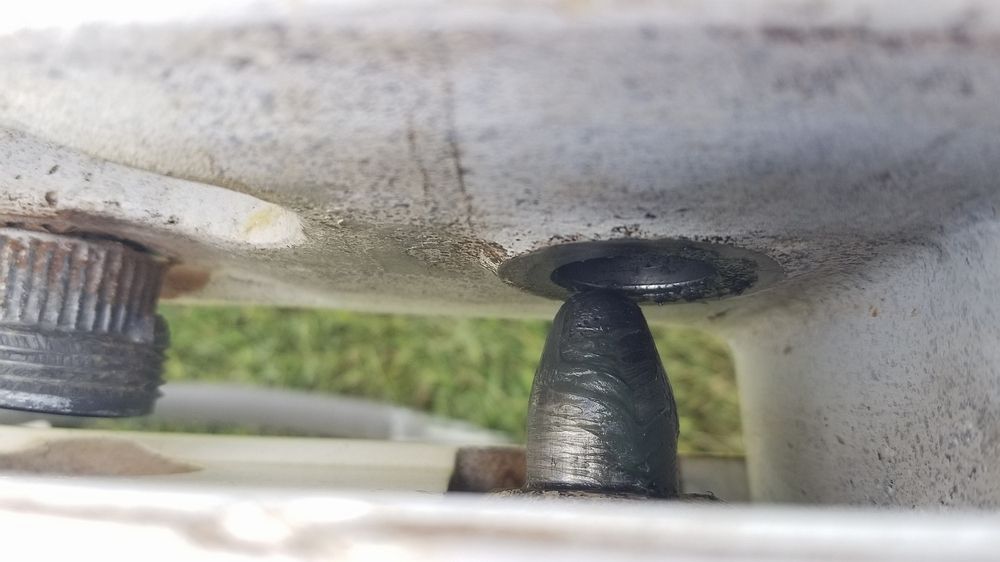

Ограничений по количеству сборок нет. Но есть обязательный ежегодный техосмотр и если на нем выяснится, что в узлах есть выработка, то придется их ремонтировать (все это делается, но стоит денег). Причем выработка больше зависит не от количества сборок, а от того, кто и как собирает планер. Во время поиска планера я видел планер, у которого штыри имели седловину посередине. Когда хозяин демонстрировал мне планер и собирал его я понял почему там такая выработка. Он, при сборке, опирал корень консоли на эти штыри, слегка вставив их в шаровые подшипники на фюзеляже (они, такие подшипники, у многих планеров есть, у моего нет, просто втулки), а потом приподнимал конец крыла и вставлял консоль глубже до конца. Естественно при такой нагрузке на штыри каленый подшипник просто "строгал" штырь и со временем на нем появилась седловина.
Если консоли при сборке выставлены правильно, то они легко сходятся (с некоторыми планерами идет специнструмент, который помогает сдвинуть их вместе на последних двух сантиметрах. По сути это просто рычаг со штырями (или наоборот, с отверстиями, а штыри находятся на "языках", как у Libelle), у меня в языках отверстия. Стыковочные штыри при каждой сборке надо смазывать.
Если консоли не сходятся, то значит что-то не так, не надо их насиловать, надо найти и устранить причину.
Думаю, что выработка от микроперемещений под высокими нагрузками происходит больше в полете, чем при сборке-разборке. Там усилия -- тонны при постоянной болтанке в потоках. Почему и получается седловина в том месте штырей, где они находятся в собранном положении. А при сборках-разборках нагрузки мизерные по сравнению с полетными и износ будет более равномерный по длине, даже больше - в начале. Извините, что перешел на "ты".

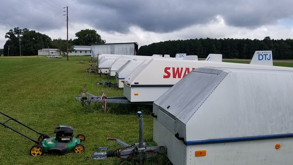

Нина с 7:30 инструкторила и поэтому уехала из дома раньше, но из-за тумана и низкой облачности они перенесли полеты на 9:30. Она позвонила мне, когда я уже ехал в аэропорт к планеристам и сказала, что у них кромка на 200 метрах. Я ответил, что я в курсе и у нас будет то же самое, но к десяти база начнет подниматься, а дальше посмотрим. По прибытиии занялся сначала сенокосом с еще одним товарищем. Погоду на второй фотке видно, температура в районе +27С и это ранним утром.

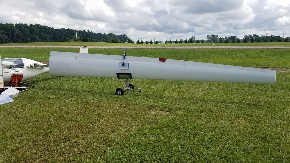

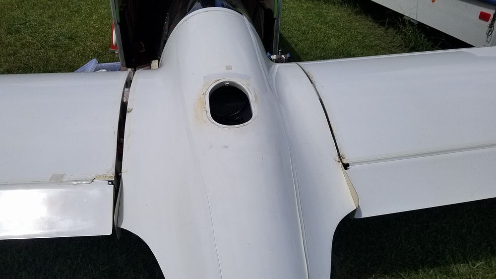

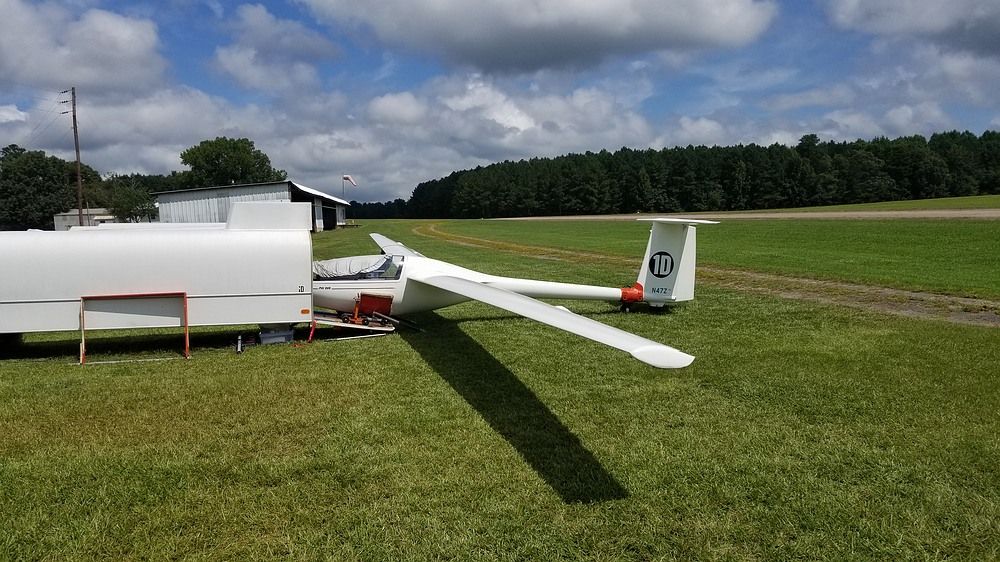

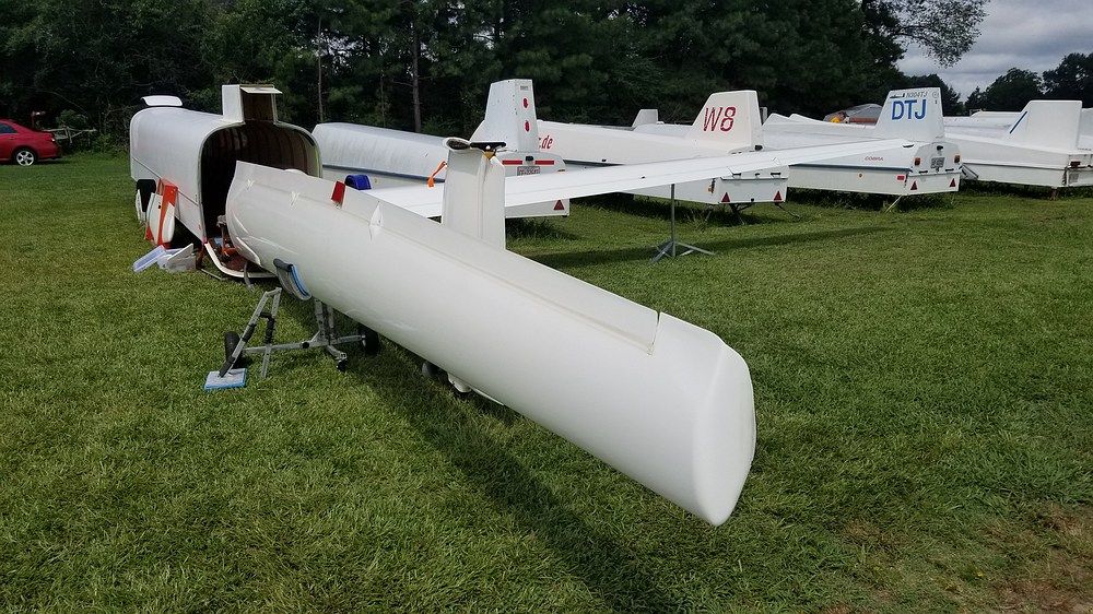

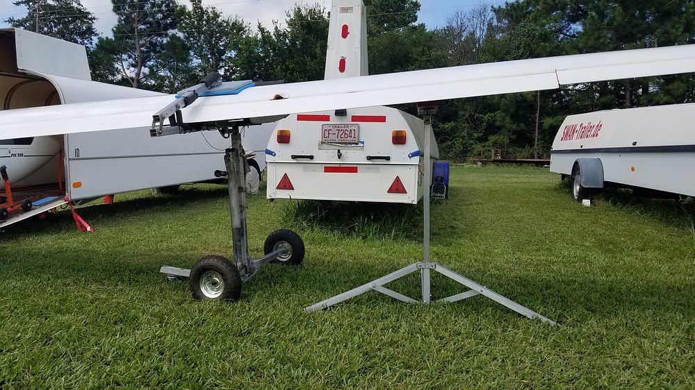

Я думаю, что имеет смысл немного рассказать о том, как собираются планера.

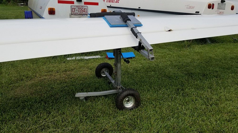

Обычно для этого нужно два-три человека, но сейчас есть приспособы-тележки, которые позволяют делать это в одиночку. Тележка ставится вдоль фюзеляжа, крыло выкатывается из прицепа (там оно на маленькой тележке у корня крыла) и кладется в ложемент тележки (вертикально). Тележка перекатывается к фюзеляжу, крыло проворачивается в горизонтальное положение и корень крыла ("язык") вставляется в фюзеляж.
Тележка позволяет поднимать или опускать крыло, чтобы выставить его V-образность правильно и чтобы штыри на фюзеляже совпали с отверстиями в крыле. Внутри фюзеляжа, для удобства, сделаны метки маркером и по ним можно быстро выставить крыло. Кроме того она позволяет перемещать крыло в горизонтальной плоскости, чтобы линия разъема была без перекоса.
Вот тут начинается самое интересное. 🙂

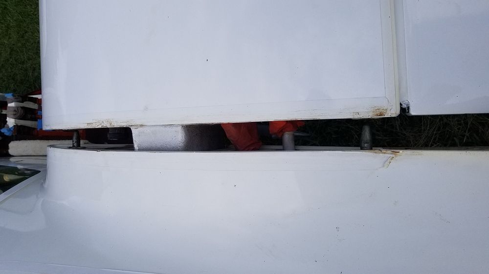

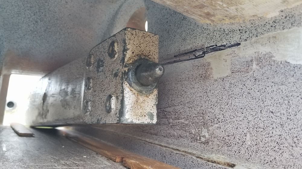

Теперь второе крыло надо так выставить, чтобы все направляющие штыри совпали с ответными отверстиями. Начинается беготня вокруг планера, подкручивание телеги, ее перемещения в горизонтальной плоскости и когда все, вроде бы, выставлено оказывается, что при попытке вставить до конца второе крыло оно выталкивает первое. 🙁🤔

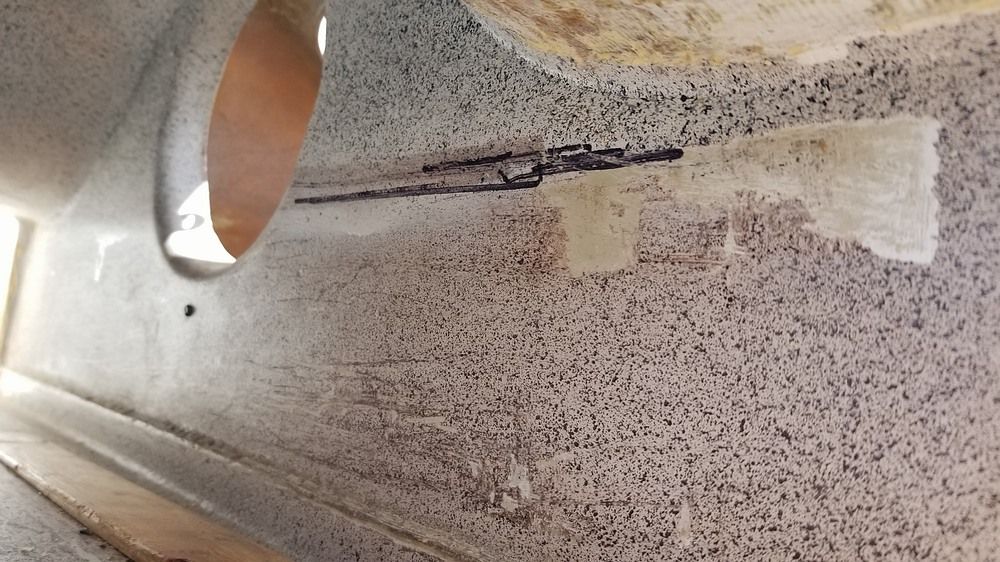

Тут, главное, не нервничать и не насиловать планер. Нужно найти причину и обычно это несовпадение штыря на "языке" крыла. При ярком солнечном свете очень трудно увидеть что-то в щели между фюзеляжем и крылом, но сегодня было облачно и это было возможно. Вот, тут видно о чем я говорю.

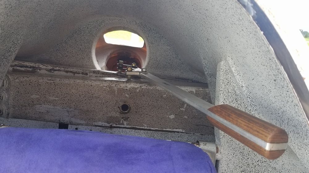

Когда крылья почти сошлись на некоторых планерах применяют специнструмент, это такой рычаг, с помощью которого сдвигают крылья вместе на последнем этапе сборки. Когда они сдвинуты вставляется фиксирующий штырь (на некоторых планерах их два).

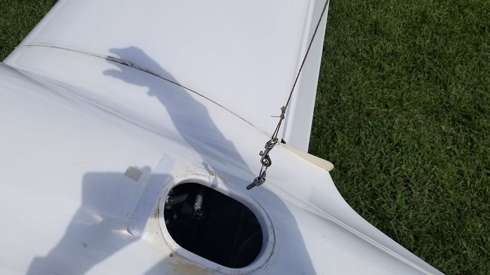

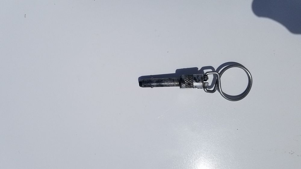

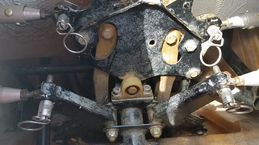

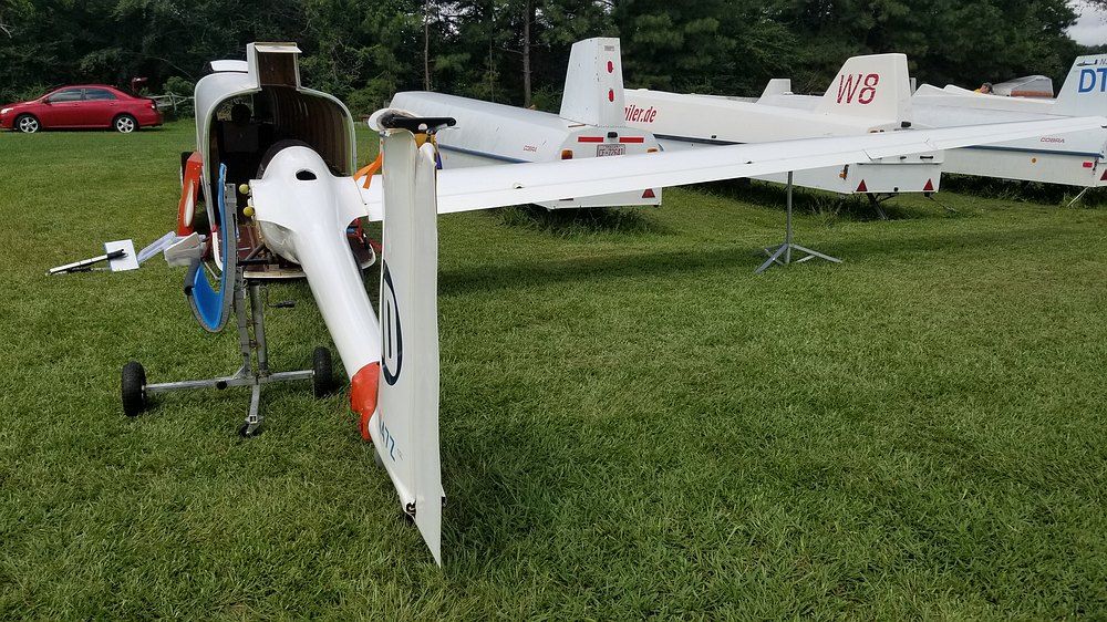

Следующим этапом идет подсоединение тяг управления через специальное окно в фюзеляже. На планерах с середины 80-х тяги подключаются автоматически (работают на толкание-сжатие). У меня планер 75-го года и тут все по-старинке фиксируется спец штифтами, которые ставятся с использованием страхующей веревочки на руке. Если штифт уронить внутрь фюзеляжа, то сборка займет раза в два больше времени. 🙂 Такой штифт можно вынуть или вставить только потянув за кольцо или нажав на него.

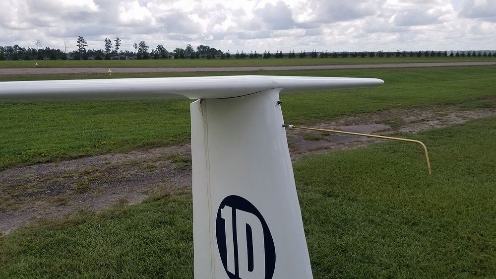

Потом ставится стабилизатор и, своего рода, ПВД, но работающий в вертикальной плоскости. Такая конструкция в комплекте с вариометром позволяет определять скорость подъема не планера, а скорость подъема самого термика.
