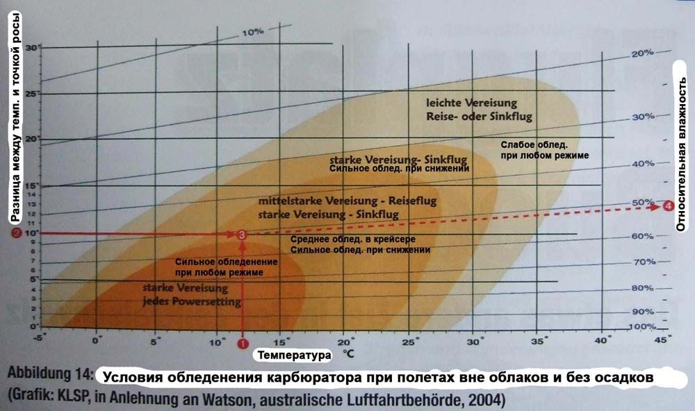

Александр, в посте №2 на диаграмме 25 написано, что она недействительна для бензинов mogas.
Т.е., получается бензин все-же влияет на температуру carbice. И у автобензина температура, при которой наступает обледенение, получается выше, и значит avgas безопаснее в этом плане.
С чем это связано? С наличием спирта в автобензине?
Эти диаграммы нарисованы для американских реалий, а мы летаем в России на автобензине. Как у нас правильно читать эту диаграмму?

обогрев заслонок и/или подогрев воздуха на впуске в карбюраторах обязателен.
т.к. испарение топлива происходит именно в карбюраторе, как раз на уровне заслонок.
понижение температуры за счет испарения топлива составляет градусов 20-25, то есть даже в тёплую погоду температура на уровне заслонок падает ниже нуля.
ну и начинается накопление льда в зоне скачка давления - со всеми вытекающими.
см диаграмму на первой странице темы.

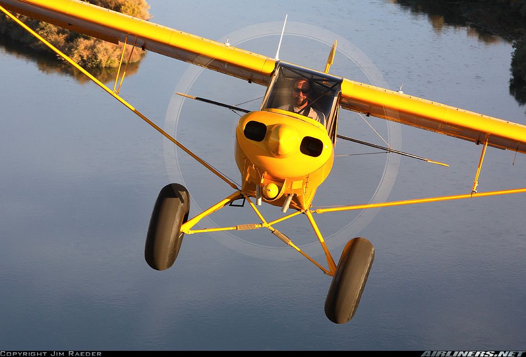

Коллеги, подскажите, пожалуйста, могло ли причиной отказа служить обледенение карбюратора?
Погода была отличная, весь день светило солнце. Но к вечеру небо заволокло облаками на 80%.
Было нехорошее предчувствие потому решил сделать пару кругов перед маршрутом. На земле был небольшой плюс. Датчик температуры у меня стоит прямо около заслонки. На первом кругу сразу после набора включил обогрев и полет прошел штатно. Решил слетать еще круг не включая обогрев. Температура возле заслонки -1,5 сразу после набора. Следуя по кругу от первого поворота ко второму решил чуть убавить обороты до 1900. На втором в течении нескольких секунд произошло следущее: как будто кто-то плавно но настойчиво убрал газ, тяга прпала и звук двигателя тоже. В кабине образовалась гнетущая тишина. Я вспоминая планерную "отцепку" инстинктивно опустил нос, выбрал площадку для вынужденной, убедился в открытии топливного крана, богатого миксера и конечно же включил обогрев. На шевеление РУДа двигатель не реагировал ни оборотами ни звуком. Винт вращался то ли на авторотации так как на скорости 160 это возможно то ли все же были беззвучные холостые. Не снижая скорости я продолжал шевелить РУДом и еще через пару секунд двигатель с серьезными перебоями но заработал/запустился. Я развернулся к полосе и пошел коротким заходом на штатную посадку. Еще секунд через 5 двигатель прочихался и на протяжении всей оставшейся части полета работал нормально.  На рулении я выключил обогрев и уже перед ангаром двигатель еще раз чихнул. Я снял топливный фильтр - воды не было, сетка чистая. Бензин 100LL. Двигатель 320й 160 л. с.
Мало вероятно. Ощущение что подача топлива кончилась. Карбюратор (если карбюраторный) и далее по списку до вентиляции топливного бака.
DiStar  это  просто легко  особенно  в  переходные  периоды  погоды. Я  обычно  добавлял  присадки  в  бак  с бензином  ,  они  на  спиртовой  основе  и  продаются  в  автомагазинах, шарики  в  жиклере  сразу  пропадают  и  всё  всегда  было  хорошо.  Ну , а проверку  топливной  магистрали  никто  не  отменял.  😉
После полета ставя самолет на хранение бензина в это время года я всегда заливаю под горлышко. Заправляю через авиационную воронку не пропускающую воду. Вентиляцию баков затыкаю заглушками. Сетка была чистая. Разве что жиклеры могли забиться льдом, но лед по идее не должна была пропустить сеточка фильтра. Да и жиклеры у лайкоминга по идее слона могут через себя пропустить не то что льдинки.
Присадки автомобильные добавлять в 100LL как-то стремно мне. Есть ли у кого такой опыт?
Да и выше я описал что достаточно щепетильно отношусь к этому вопросу, перед полетами сливая отстой никогда не видел воды у себя.
Могло ли это быть обледенение карбюратора? Больно уж не похожи симптомы. Скорее похоже на прекращение подачи топлива как сказал Миклаш.
100  LL    бензин   специально  для  авиамоторов,  а  присадки    всего  лишь  опресняют  топливо  и  хлопьями  оседают  в  отстойнике которые  в  начале  летного  дня  как  правило  сливаются.Смотрите  сами,  вреда  от  этого  практически  нет. 😉
Столкнулся с проблемой обледенения карба на Цессне 150.  Вначале были версии про плохой бензин, бедную смесь и многие другие.  Обороты упали прям на взлетном режиме.  Поизучал зарубежные форумы - все свелось к тому что леденеет карб!  Нашел на просторах интернета мануал к своему двигателю О-200, в котором написано примерно следующее:
За 30 сек до взлета (на предварительном старте) установите обороты 1700.  Включите (ПОЛНОСТЬЮ) обогрев карбюратора.  Обедните смесь до состояния "максимальных оборотов" (тк подали теплый воздух - смесь стала более богатой).  Проверьте магнето, далее не меняя режима вырулите на исполнительный и приступите к взлету.  Первым уберите "обеднитель", затем РУД "Взлетный", далее выключите обогрев.
Начал так делать - проблема ушла!  При прибирании оборотов в крейсере даже к 2300 порой наблюдается обледенения карба.  На оборотах свыше 2500 в крейсере не наблюдалось...
Какой у Вас самолет?  Как там устроен забор наружного воздуха?  Если как в Цессне, то обороты в 1900 очень благоприятны для быстрого образования обледенения!  И никакого "частичного" включения обогрева (опять же все зарубежные форумы об этом гласят)  2 положения ВКЛ/ВЫКЛ
Положения вкыл выкл соблюдаю четко, никаких промежуточных вариантов.
Самолет пайпер суперкаб.
Забор воздуха с этой точки зрения еще хуже чем у вас: воздушный фильтр и часть карба стоит прямо в потоке. Но датчик температуры карба находится около заслонки. Перед отказом он показывал -1,5С
Половник под капотом это передняя крышка воздушного фильтра, за ним стоит тройник с переключением на горячий воздух

Даже не сомневайтесь. Это обледенение карбюратора. Главная подсказка - т-ра -1,5[sup]0[/sup]. Посмотрите интересный график.
