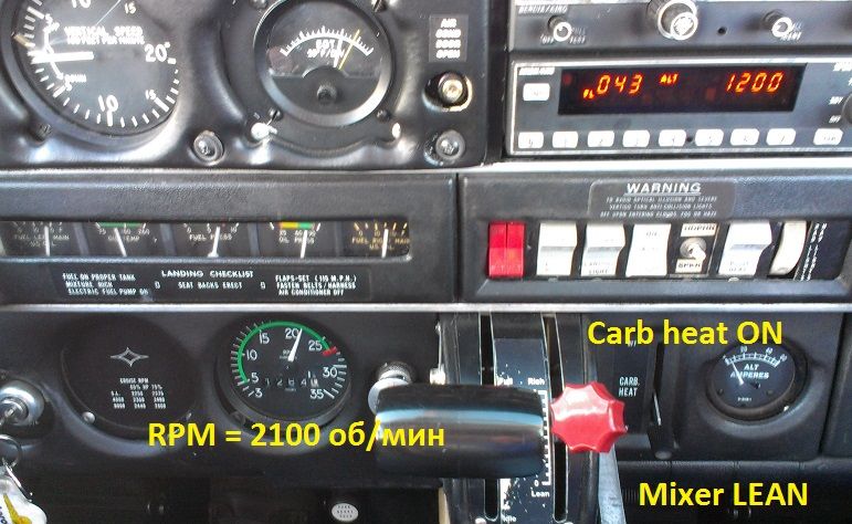

Включаем обогрев карба, обороты падают до 2100/мин:
    81,7 КБ · Просмотры: 300
Попытка немного обеднить смесь на включенном обогреве приводит к резкому падению оборотов - приходится немедленно возвращать миксер обратно.
Практика очередной раз подтвердила теорию: подача горячего воздуха в карбюратор и, соответственно, во впускной тракт, приводит к ощутимому падению оборотов - почти 150 об/мин и соответствующему снижению мощности.
Дальнейшее обеднение смеси эффекта восстановления мощности не приносит.
Что, собственно, и было ясно с самого начала.
Так что, господа коллеги, если мы хотим летать безопасно - нужно следовать умным инструкциям, они писаны кровью.

Конечно будут падать. А перед взлётом при проверке двигателя(Run-up) Вы не проверяете работу обогрева карбюратора? Обороты 1800, включаете обогрев, обороты падают примерно до 1700.
Всенепременнейше!
Это обязательная процедура по чек-листу.
Еще я обязательно перед каждым первым полетом физически осматриваю соединение тросика и заслонки карб хитера (проблему описал выше).
Само собой, прожигание свечей обеднением миксера, и проверка, не глохнет ли на холостых мотор при включении карб хитера.
И температура выхлопных газов подает, потому что смесь обогащается
ну вполне логично.
1. включили нагрев воздуха - плотность его снизилась, то есть стало подаваться меньше воздуха на то же количество бензина.
смесь обогатилась. обороты упали.
2. вы обеднили смесь, то есть теперь стало подаваться не только меньше воздуха, но еще и меньше бензина.
смесь стала нормальной, но её стало меньше.
обороты еще упали.
3. нужно было скомпенсировать включение обогрева и обеднение смеси увеличением газа.
вот и всё.
4. при автоматической регулировке температуры воздуха всё это становится гораздо проще.
выкидываем как минимум одну переменную из уравнения.
Так обычно и делается.
Здесь был эксперимент в чистом виде.
Правда, с вполне ожидаемым результатом.

Здесь был эксперимент в чистом виде.Правда, с вполне ожидаемым результатом.
Он был бы в чистом виде если бы Вы ещё замерили фактическую мощность на каждом из этих режимах и фактический расход топлива и сравнили бы экономичность. Полагаю, что легко могло оказаться, что с обогревом, обеднением и прибавлением дросселя расход топлива бы оказался ниже...
Alxandr, спасибо за проведение эксперимента, практически подтверждающего теорию. Но в этом эксперименте отсутствовал самый главный критерий - температура воздуха на входе в карбюратор без обогрева и с обогревом.
