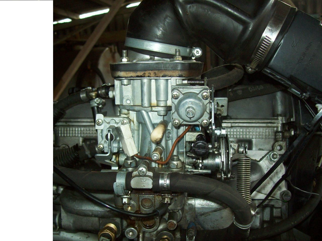

Двигатель на дельте Сузуки Ж-15, карбюратор.

детальное фото коллектора и карбюратора, тип карбюратора, какие жиклёры у Вас там установлены?
Коллектор стандартный Сузуковский, карб стандартный семёрочный.
Карб 21073, Нивский. Какие жиклёры установлены можно уточнить? Коллектор обогреваемый стоит?Пробывали отключить обогрев коллектора?

Точно не знаю какие в этом стоят, но в пред идущем моторе и карбе я пробовал играться с диаметром, толку ноль.
Коллектор естественно с подогревом. Без подогрева работать будет плохо.

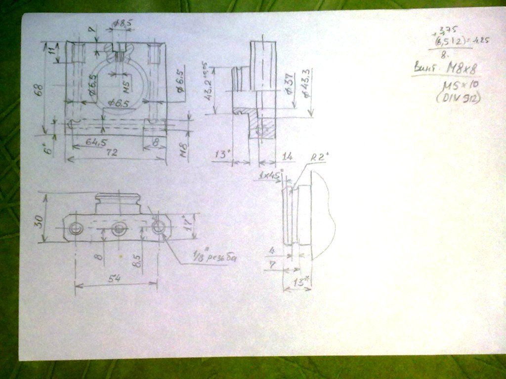

                 Применяется на Ротакс-912. Полезна от +15 град. "Квадратик" обогревается охлаждающей жидкостью и передаёт тепло корпусу карбюратора.Эта схема, на мой взгляд, правильнее работает, чем подогрев входящего воздуха, но не на всех моторах возможно её использовать.
Эскиз  с размерами "квадратика" выкладываю по просьбе читателей:
На самом деле это очень важно. Но "играться" абсолютно бесполезно, нужно ставить правильные (в магазинах жуткий левак уже много лет продаётся, заводские 1 из 10 примерно). В Вашем случае скорее всего лучше было бы использывать 21083, хоть там и меньше сечение диффузоров.

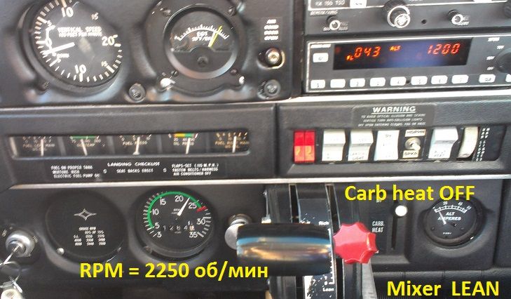

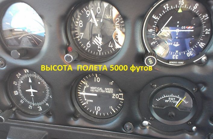

Поэкспериментировал с влиянием подачи горячего воздуха в карб и влиянии этого на характеристики полета.
5000 футов в горизонтальном полете с оптимизированым режимом миксера:

Режим отключенного обогревателя карба, обороты 2250/мин:
