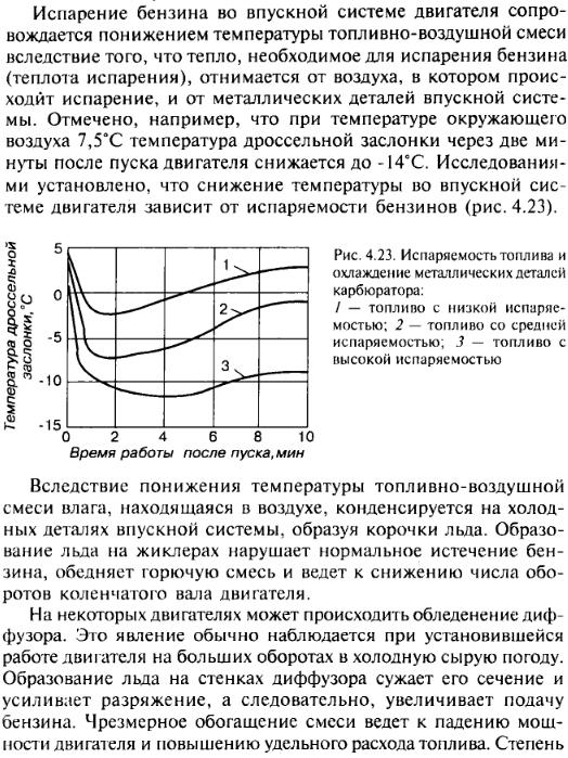

Но не учитывать влияние испарения топлива на общее падение температуры, думаю, не правильно. Во всяком случае во всех учебниках пишут, что оно имеет место быть.
Топливо испаряется в коллекторе, а не в карбюраторе, а обмерзает именно карбюратор, а не коллектор.

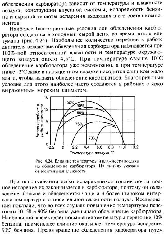

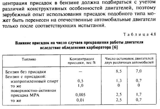

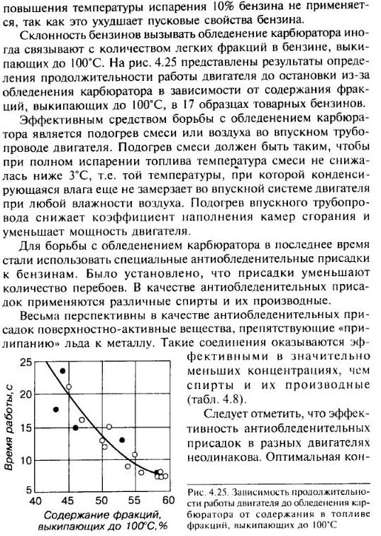

Что по этому поводу пишет Гуреев А.А. и Азев В.С. ( Автомобильные бензины. Свойства и применение):
    109 КБ · Просмотры: 366
    109,6 КБ · Просмотры: 331
    129,3 КБ · Просмотры: 361
