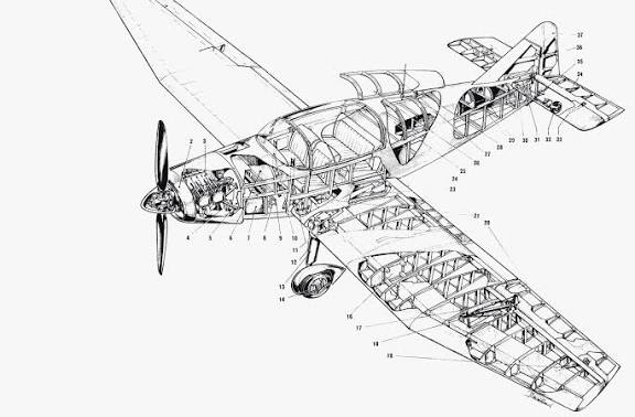

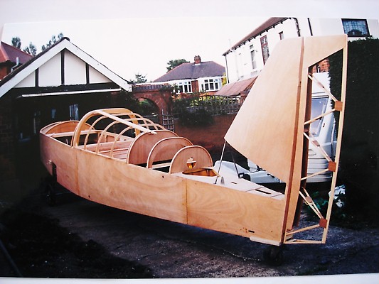

И я совершенно не хочу вас отговаривать, и у меня нет оснований сомневаться, что Вы на своём призводстве сделаете хорошее деревянное крыло, и что это может быть оправдано для первого экземпляра...главное-не выдавать бедность за добродетель!
В МАИ на 101 кафедре в моё время были куски крыла Ла - 5 и Москито.
Ла - 5 был весь залит разведенным клеем ВИАМ Б - 3 вкруговую.
В КАИ, на кафедре КиПЛА, висела консоль Ла-7. Изнутри вся вымазана каким-то чёрным гуано. ВИАМ-Б3, которым приходилось работать, был коричневый.
По сравнению с висевшей там же консолью Р-39, впечатление удручающее.

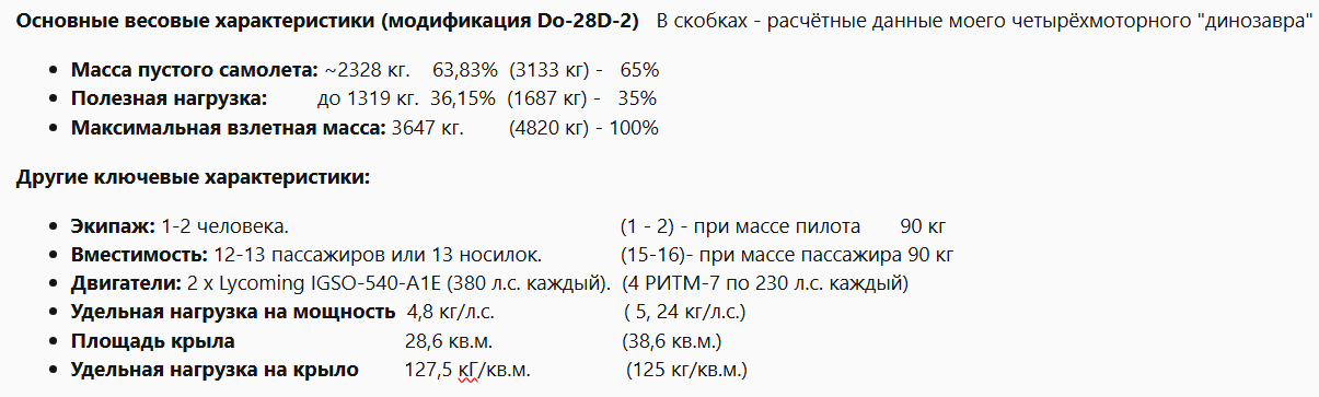

Мы тут вроде даже и не собирались рассматривать ЕЭВС в штучном исполнении, обсуждая концепцию СЕРИЙНОГО транспортного самолёта МВЛ 2-й категории...
А в серию сегодня деревянные самолёты УЖЕ точно не пойдут, а пластиковые - пока ЕЩЁ не пойдут.
Так что остаётся лишь один вариант - металлические самолёты местных воздушных линий.

Смелое заявление, при отсутствии заказчика и внятного тех.задания.
Заказчиком может выступить как Государство (как это было в советские времена), так и достаточно крупная региональная авиакомпания (сегодня), работающая на самолётах "мелкопупой" авиации по своим местным аэропортам (при поддержке лизинговых компаний и наличии государственных гарантий).
Та же "Аврора" из Южно-Сахалинска, которая уже заявила о готовности приобрести для своих маршрутов по островам Курильской гряды несколько десятков ЛМС-901 "Байкал". Есть ещё и S7, которая "родом" из Новосибирска. И ей в Сибири и на Дальнем Востоке тоже самолёты "мелкопупой" авиации надобны, чтобы привозить в хабы из мелких аэропортов пассажиров для своих больших авиалайнеров. Пассажиропотоки там есть (дорог, кроме зимников там нет), но загрузка на них небольшая. И тот же АН-28 или Л-410 для этих пассажиропотоков нерентабельны изначально. А рейсы выполнять надо. И грузы срочные возить. И в качестве самолётов санавиации использовать. Чтобы не забрасывали люди северные и дальневосточные территории, а развивали их. Государственная социальная политика, выражающаяся сегодня как дотирование авиарейсов на АН-2 и на МИ-8.
Вам нужно официально утверждённое большими начальниками из Минтранса техническое задание на проектирование нового регионального транспортного самолёта или вы можете удовлетвориться теми требованиями, которые я изложил в п. #2.133 на 107 странице этой ветки? Можете также сами добавить несколько пунктов к тому, что я изложил там. Если вы считаете это необходимым то, без чего не сможет работать малая авиация удалённых регионов страны.

Деревяшки не нужно вымазывать битумным лаком от 1947 года.
Нужно использовать современный ЯХТЕННЫЙ лак.
Который сейчас в любом хозмаге продаётся.
Кстати, яхтсмены не спешат отказываться от дерева при постройке корпусов современных яхт.
А условия эксплуатации у них пожестче будут.
