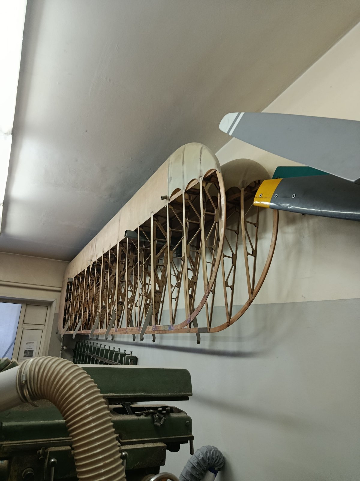

Самолёты, которые вы перечислили, строились в годы войны. И по сути своей они были рассчитаны на выполнение десятка-двух полётов всего. Зачем тогда их было обрабатывать - дорого и расточительно, рабочих рук в годы войны и так не хватало.
А вот ПО-2 и Ш-2, построенные в предвоенные годы для работы в ГВФ, отлетали по стране нашей всю войну (если не были "мобилизованы" на фронт).
Да и после войны они у нас на Урале до 62-го года ещё эксплуатировались. Не по 25-30 лет, но по 10-12 лет точно... Это тоже о чём-то говорит, не так ли?
Это были сомнительные идеи делать дешёвые некачественные самолёты и сажать в них "дешёвых" пилотов. Повторюсь, Шахурин с Новиковым "сели " за это. Впрочем эти идеи ментально близки нашим соотечественникам. Дюралевый, хорошо сделанный Р-39N №29033 использовался асами100-го ГвИАП около 2-х лет. (описано на этом форуме). И полно других подобных примеров. С другой стороны, MS -406 с деревянным крылом, полученые Финляндией в начале 40 г., прошли 2 войны, и использовались в лётных школах до начала 50-х (у них пилоты были недешёвые).
Про 10-12 лет верю. Но это- немного для мирного времени. Як-2 и 4 были довоенные. Есть поговорка " Я не так богат, чтобы покупать дешёвые вещи" 🙂
