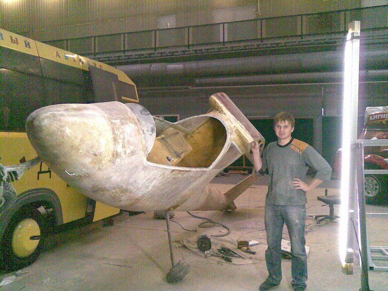

Преднатяжения нет? Автоклава нет? Угля нет?
Нет, конечно. В данном случае - несиловые трехслойные обшивки - нет необходимости. Все возможности и преимущества композитов мне хорошо известны.
Яркий пример чудовищно неудачного цельнокомпозитного легкого пассажирского самолёта (на замену Ан-2) в современном отечественном авиастроении всем хорошо известен. Несмотря на автоклав и сплошной уголь.

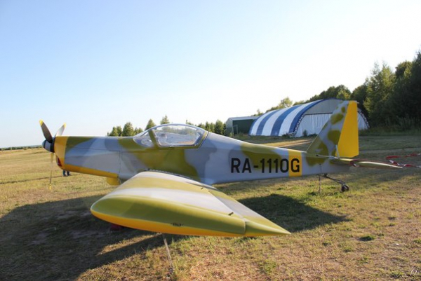

правильно сделанных (не склееных из тряпочек вручную) композитов - хороший пример 68кг Пчёлка-2
Я даже помогу Вам с примерами в пользу композитов: шедевры - утки Берта Рутана, очень грамотная и летучая французская Газайль-2, множество чешских "мыльниц".
Возможно ли сделать композитный самолёт легче металлического? Конечно, возможно. Но не у всех и всегда получается. В размерности сверхлегких самолётов это чаще получается. Но когда речь про перевозку пассажиров, то композитные самолёты здесь скорее эксперимент. Дело здесь не только в весе конструкции.
Забыл упомянуть ещё пример рационального применения композитов - крыло пилотажного Су-26 и его потомков.
Как ни крути все равно одномоторник. ОК.

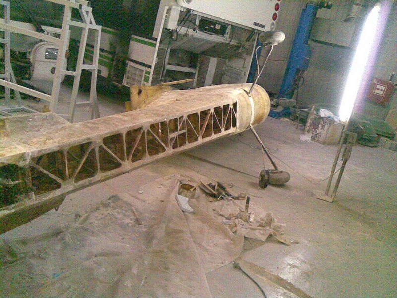

Фюзеляж - ферма, крыло деревянное.
А вот обшивки делать из композита, в этом случае премущества композита будут проявляться наилучшим образом, так как нет надобности перетежелять в угоду гарантированной прочности.
Поверхности одинарной кривизны, можно выклеивать на металлических листах, согнутых по ложементам, как предложил
KAA в своём комментарии #2.284

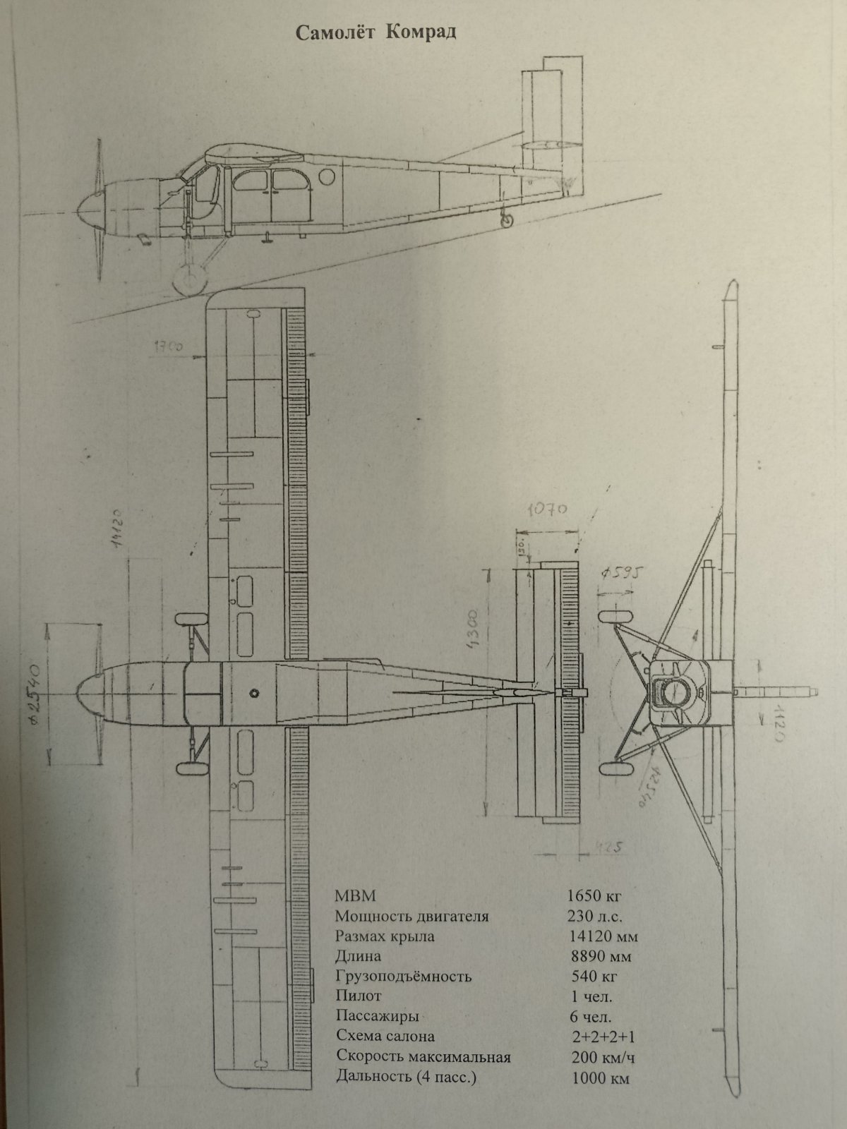

А двигатель какой предлагате ставить? И почему именно этот самолёт?
Alexandr Nikolaev Круть, а что за самолет Вы делаете? Он полностью композитный или только обшивка?
Ссылку на наш сайт я давал. Там достаточно много текста и фото. Композитная только обшивка фюзеляжа, основа фюзеляжа - сварная ферма из труб 30ХМА. Крыло и оперение клепаные дюралевые. 8 мест. Концепция, конструкция, ЛТХ, применяемые технологии описаны в прилагаемых статьях в научных журналах и докладах на научных конференциях.

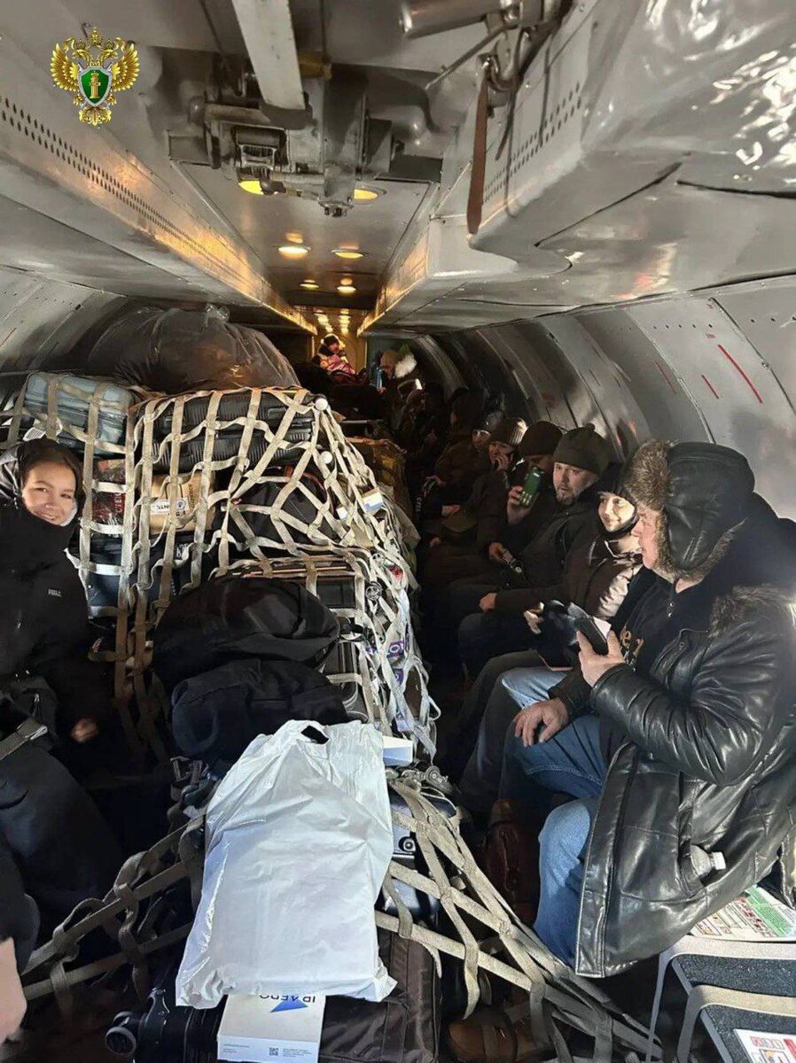

А пока (или уже) пассажиров возят на... транспортных самолётах. Без кресел, без туалета. Но с платными билетами.
Не пора ли нам ускориться в работе над грузо-пассажирским самолётом?
    231,8 КБ · Просмотры: 258
Да...
И при аварийной посадке, многие не "выходят" из под груза...
Шеф! Усё пропало - мы ОПОЗДАЛИ!😂
Вопрос перевозки грузов на расстояния до 1000 км уже решён, и не нами.😂
Интересует только один параметр - стоимость одного тоннокилометра перевезённого груза...
