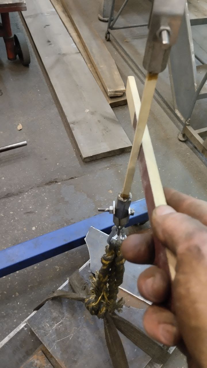

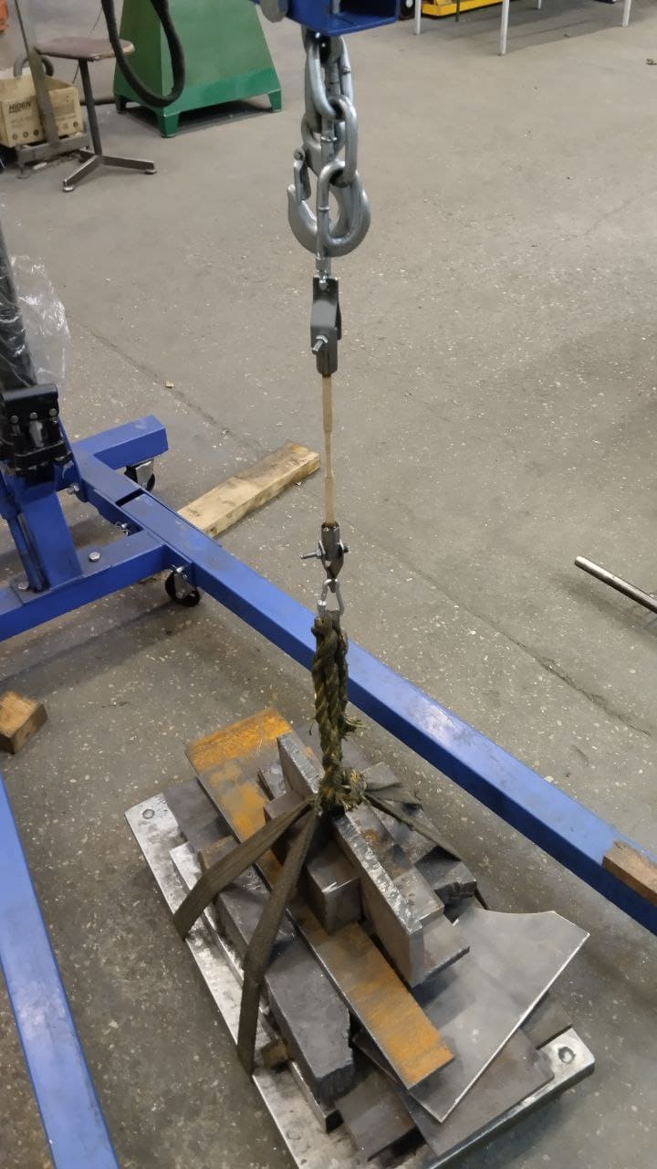

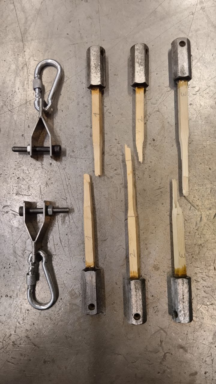

Мои исследования по деревяшкам.
Сосна ангарская.
Испытания на разрыв.
Подвешивал груз 200 кг.
Потом сошкуривал сечение до разрыва.
Измерял сечение.
Определял сигму.
Но не временную ( 3х секундную).
О более длительную. Так как вся операция длилась около 10 минут.
Результат:

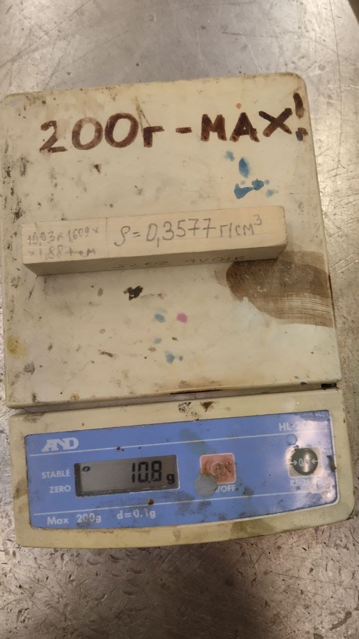

Удельная прочность:
30ХГСА каленая -- 14,65
Д 16т -- 14,8
Сосна -- 16,77
Один в один с Астаховым (максимальное напряжение из трех образцов).
Ожидаемо - хотя, полагал, что получится выше: справочные данные обычно занижены.
Удельная прочность чего к чему?
Отношение предела прочности (кГ/мм^2) к плотности (Г/см^3). Правда, с системами измерений путаница - ну, да Бог с ней.
Удельная прочность деревяшки действительно, высокая - а удельная работоемкость деревянной рессоры и того выше.

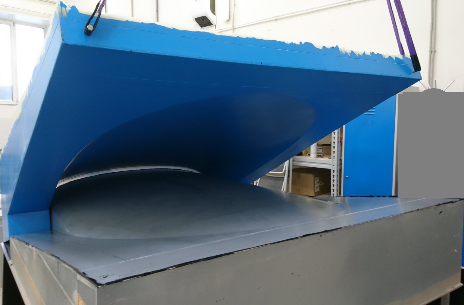

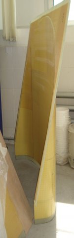

Вот в этом случае, имеет смысл сделать лопасти деревянно-композитными. Недавно услышал в лекции Г.Серова, что в годы ВОВ изготавливались винты ВИШ-61П с деревянными лопастями, которые применялись в училищах и учебных полках, так как не обеспечивали заданной максимальной скорости, но давали бОльшую тягу на взлёте.
Тут явно суть была не в материале лопастей, а в их геометрии.
Конечно! Серов и сказал, что лопасти были с другими, более толстыми профилями.
Но думаю, что основная проблема будет не в лопастях, а во втулке.
