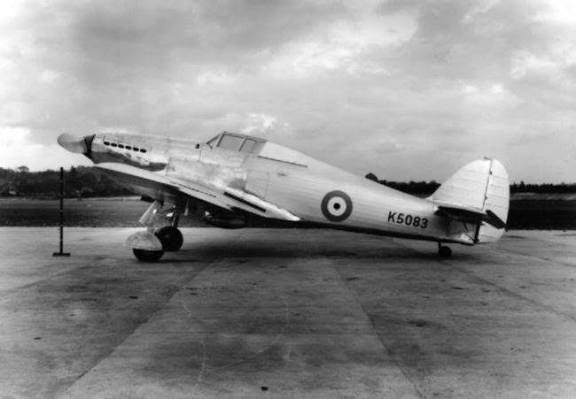

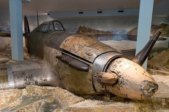

На первых Харрикейнах устанавливались двухлопастные моноблочные деревянные воздушные винты.
Потом перешли на трёхлопастные ВИШ тоже с деревянными лопастями.
На Ме109 и ФВ 190 тоже были деревяные лопасти в конце войны, переклееный шпон. Эрзац варианты при дефиците материаллов.

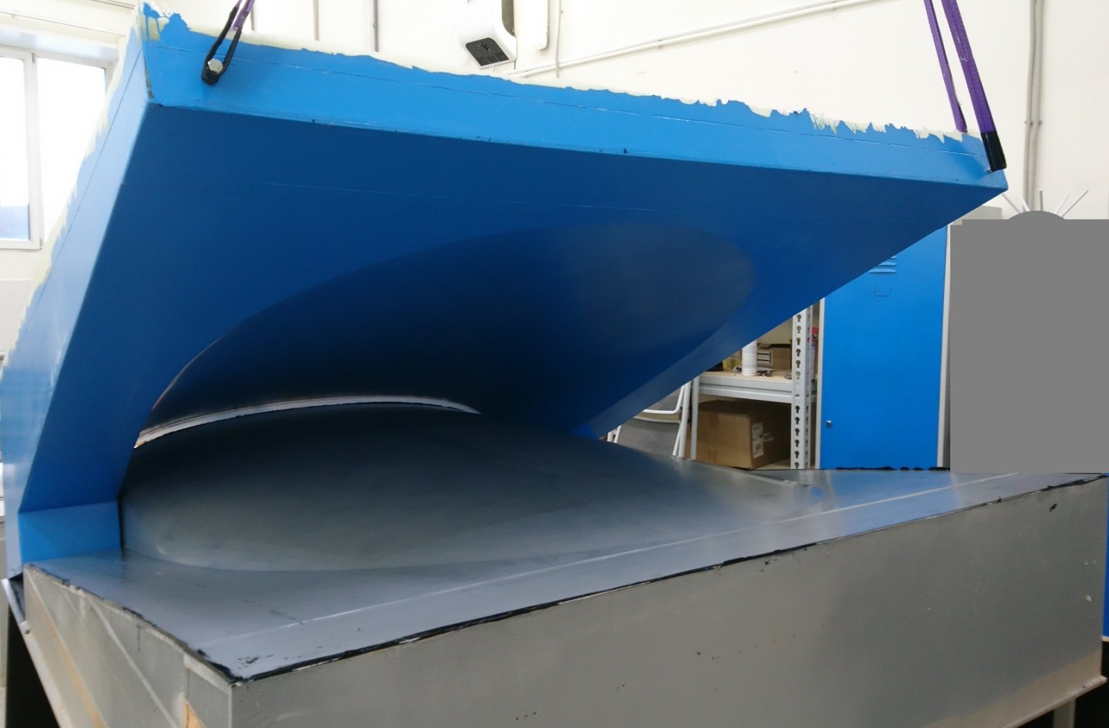

В Новосибирске "Проект 300" остановился на этапе создания композитного крыла.
Всё это матричное хозяйство инвестор не потянул не по деньгам, не по срокам.

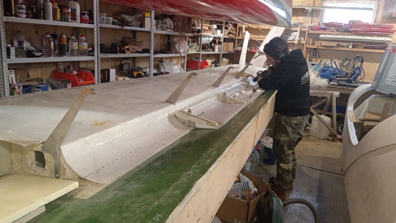

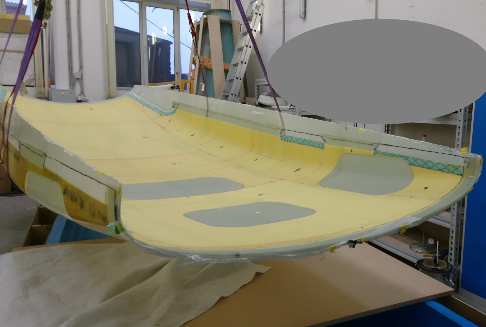

Хоть это оказалось и неправдой, выскажусь по сути. Многое зависит от того, как подойти к этому делу.

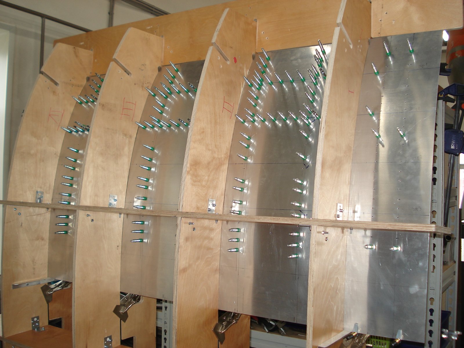

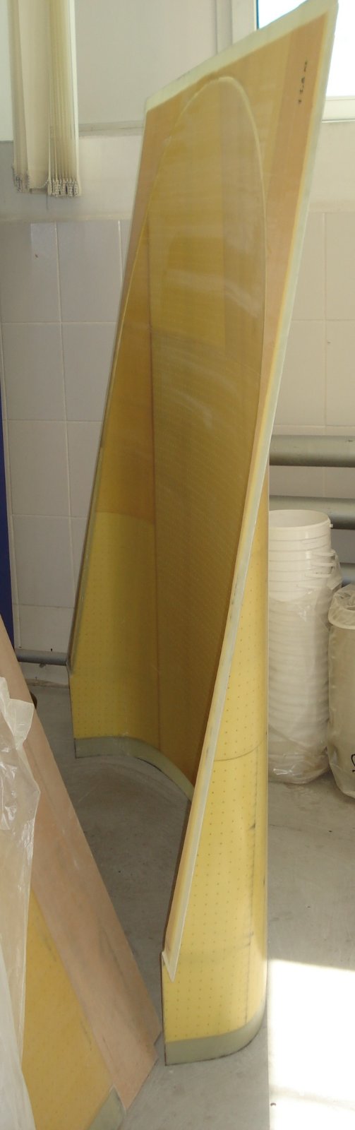

Если поверхности одинарной кривизны, то их можно выклеивать на металлических листах, согнутых по ложементам. И их можно легко закрутить на некоторый угол.
Вот композитный самолёт, сделанный на таких минимальных матрицах.

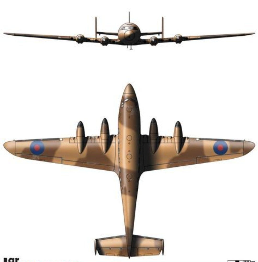

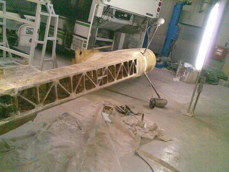

Это одномоторный 7 местный самолёт.
Деревянное двухлонжеронное крыло и стальная ферма фюзеляжа.
Для начала.
Потом - трехмоторный по типу J - 52.
Можно и четырёхмоторный сделать по типу Скайвана в описанных технологиях.
Если заказчик появится.

А в чём причина? Прочность? Долговечность? Деградация пластиков?

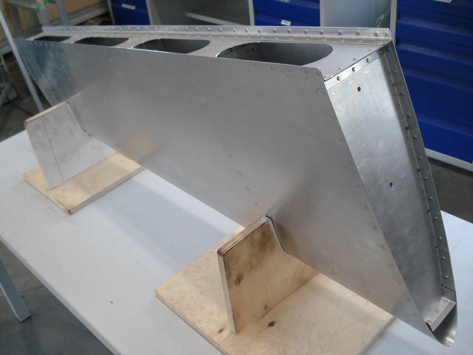

Да. Доказанная прочность и ресурс у металла лучше. У полимерных композитов сильно зависит от условий формования и чел. фактора. В итоге металлическая конструкция получается легче. Кстати, в большой авиации примерно такой же подход.
Если поверхность самолёта одинарной кривизны (линейчатая), то лучше сразу делать её из металла.

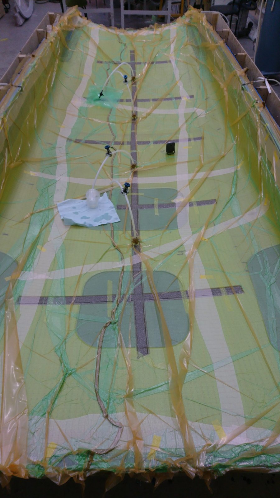

У пултрузионных профилей и мотанных на чпу оболочек тоже зависит от человеческого фактора? И проблемы со стабильностью условий формования там есть?
Хорошие аргументы. Предложите их руководству А и Б. Чтобы они отказались, наконец, от металлических лайнеров в пользу вот этого всего.
Но мы же обсуждаем здесь легкую авиацию и не автоматические технологии в нашей стране в наше время. И здесь существует 2 причины применения полимерных композитов в силовых элементах легких самолётов.

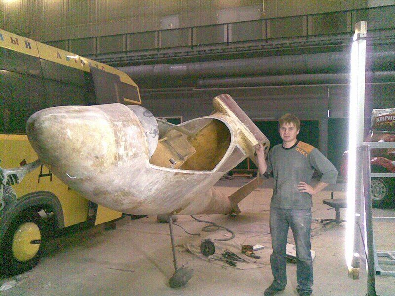

1. цельнокомпозитные лодки из Самары. Совершенно правильный выбор технологии и материалов. Т.к. вопрос там стоял так - не металл или композиты, а будут эти лодки композитными или ничего не будет. В этих условиях композитная технология была самая доступная и реальная. Хотя там много ручного труда.
2. Религия/самовнушение.

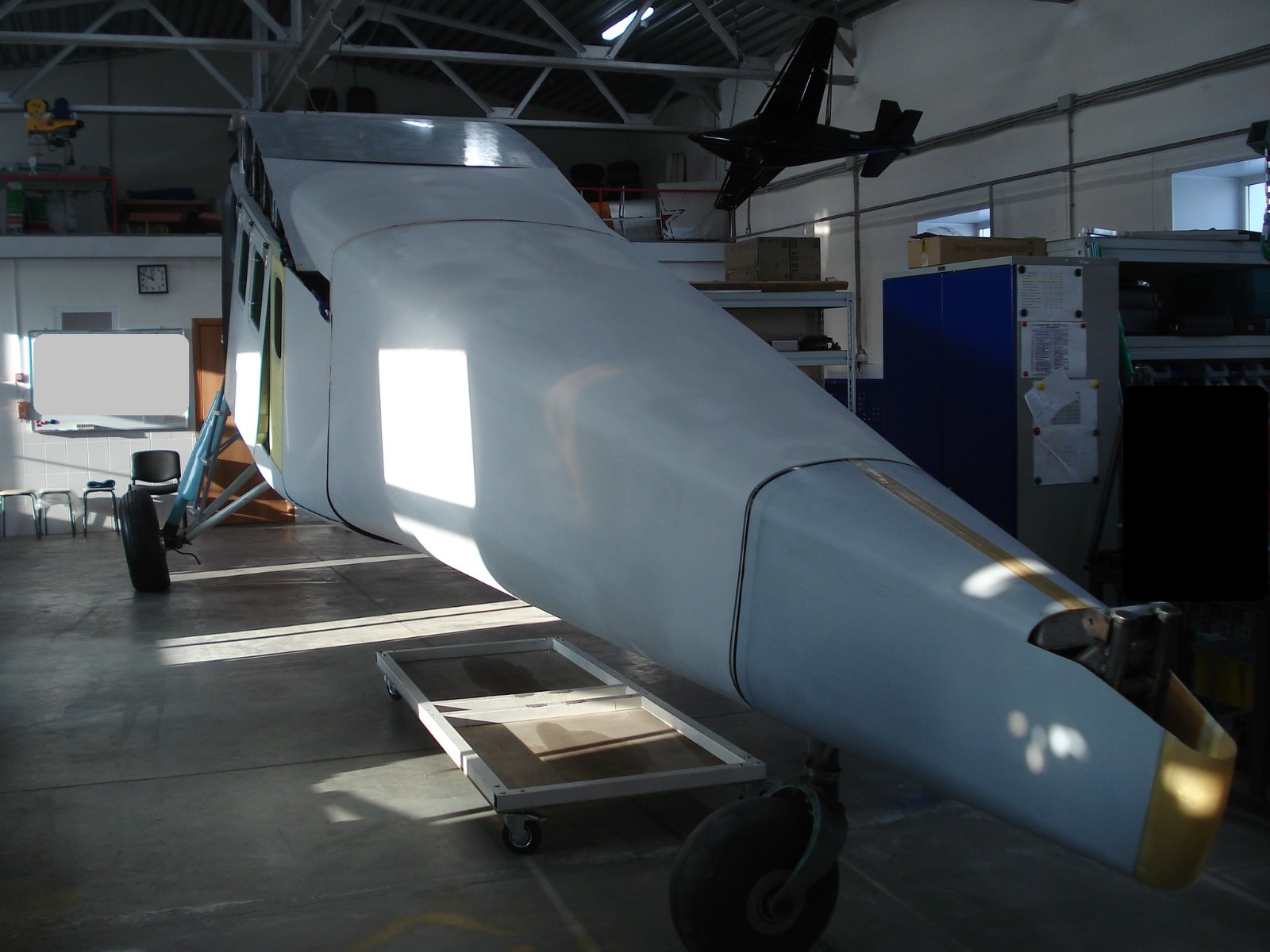

Для мелкогрузового самолёта ферменой конструкции фюза общивка легко может быть из плоских сэндвич панелей, с большими одинаковыми фрагментами. Заодно такая общивки и тише и теплее чем металл с стрингерами. Радиуса,на углах коробки фюза-если таковые будут, могут быть стандартными сделаные в одной матрице. Сборка, любая, заклёпки + герметик, или на винтах открывая доступ к агрегатам. Такие панели хорошо или идеально подходят для аппаратов типа Скайваньчика или похожей доктриной построения фюза.Ферма фюза может быть сварная стальная или клёпаная на боксах по типу Горыныч.

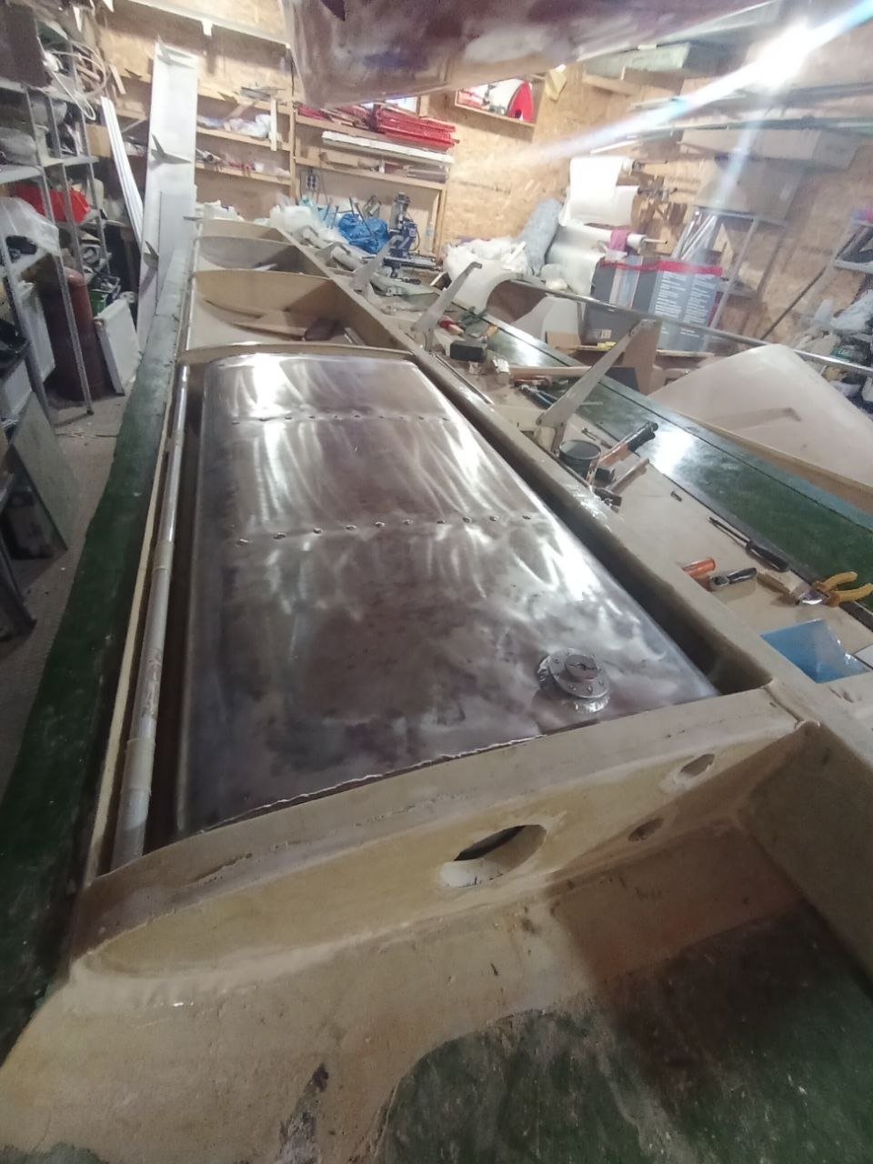

В Самаре, пытались делать и металлические лодки, и серийно делали смешанные, но композитный фюзеляж однозначно получается и лучше погидродинамике, и беспроблемней в эксплуатации. А уж если эта технология освоена, почему не сделать её единственной?
