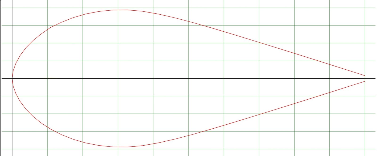

Ребята, подскажите, бывают ли какие-нибудь профиля с относительной толщиной ближе к 50%, например, на подкосы?
Самое толстое что встречал это 38,8% "Eppler 864"

В какой точке расположить ось вращения указанного выше профиля, чтобы он самоориентировался по потоку? Хотелось бы подальше от передней кромки.
Строгаю поворотную мачту. А на этом форуме аэродинамиков побольше, теоретически 🙂

Обрежьте у 38% профиля хвост - вот и получится 50%. Серьёзно. Полюбому при такой относительной толщине безотрывного обтекания до задней кромки вы не добьётесь - значит, вместо кромки должен быть "транец".
Со вторым вопросом - не знаю способа сдвинуть аэродинамический фокус симметричного профиля за 25% хорды. Может, имеет смысл снабдить мачту стабилизатором, вынесенным назад на штанге?

В свое время Хорнер насчитал минимальное сопротивление у профиля подкосов 1 к 3-м (33%), да и вообще там и Re надо учитывать для оптимизации, малые Re растят сопротивление...
