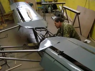

Если вам достаточно лет, вы может помните телепередачу "Это вы можете". В те времена слёты СЛА проводили. И вот там из Ташкента выступил человек с вот таким самолётом -
У него были какие-то рекордные показатели. Но, крыло было сложным.
Это Виктор Дмитриев из Фрунзе (ныне Бишкек). У него была целая линия микросамолетов.
Самые известные - X-14a и X-14d много раз были показаны по ТВ. Однако в полёте не замечены.
Предыдущие варианты под обозначением X-12* летали, есть фото- и киносъемки, а также живые свидетели.
Крыло X-14: Площадь - 1,8 кв.м. и 3-щелевые ФИКСИРОВАННЫЕ закрылки.
Крыло X-12: Площадь - 2,5 кв.м. и 1- или 2-щелевые закрылки, выпускающиеся как обычно.
Массы пустого - от 30 до 45 кг.
СУ обычно на базе 2-тактного двигателя от кроссового мотоцикла ЧеЗет, 500куб.см., 42л.с.
Попытки взлететь на X-14a я лично наблюдал. Самолету очевидно не хватало тяги по причине очень большого сопротивления.
Если говорить о рекордных показателях - то у X-14 была рекордно высокая весовая отдача и, к сожалению, рекордно низкое аэродинамическое качество.

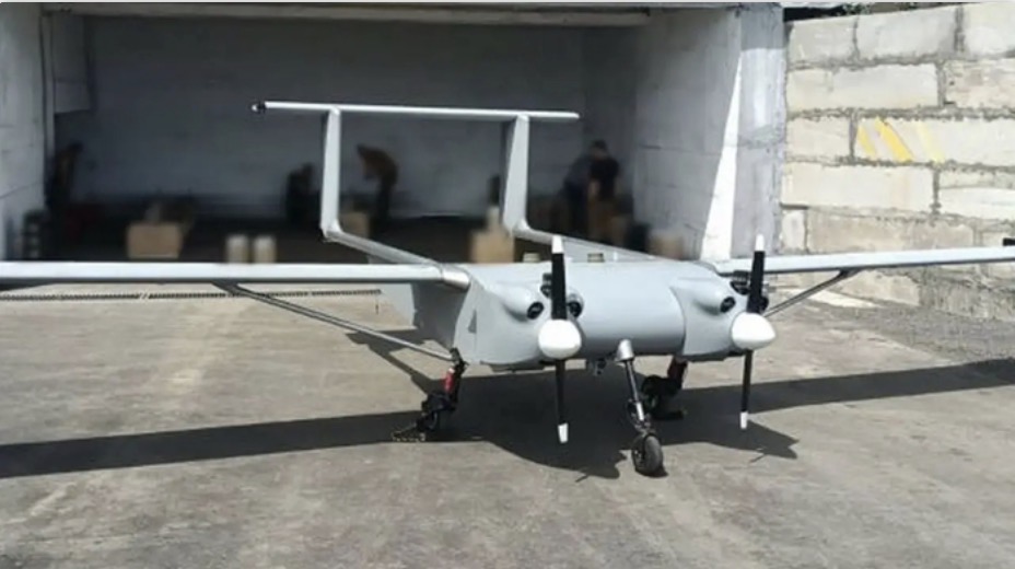

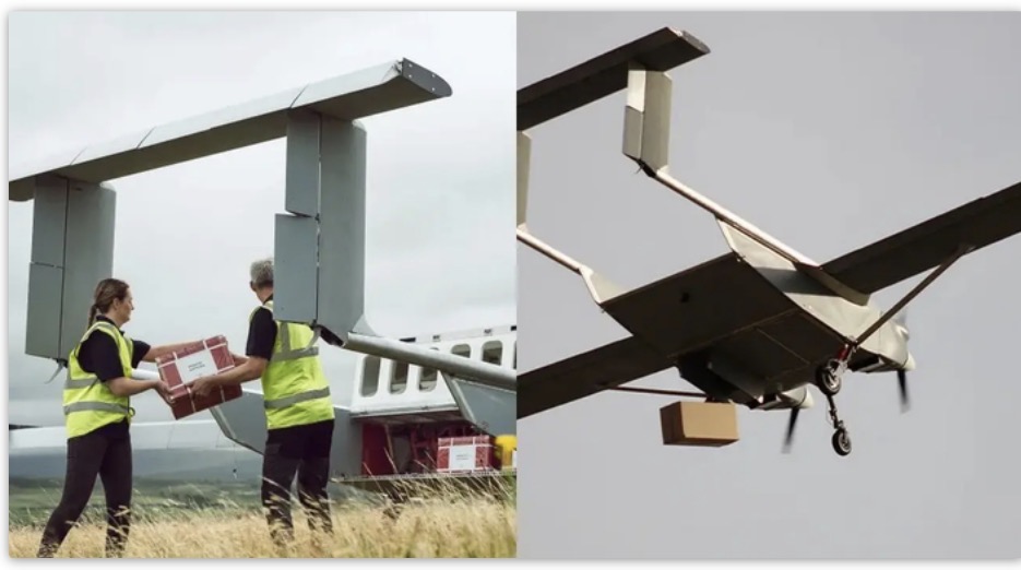

Ну вот ещё концепция…
Правда это «бездушный» аппарат.
