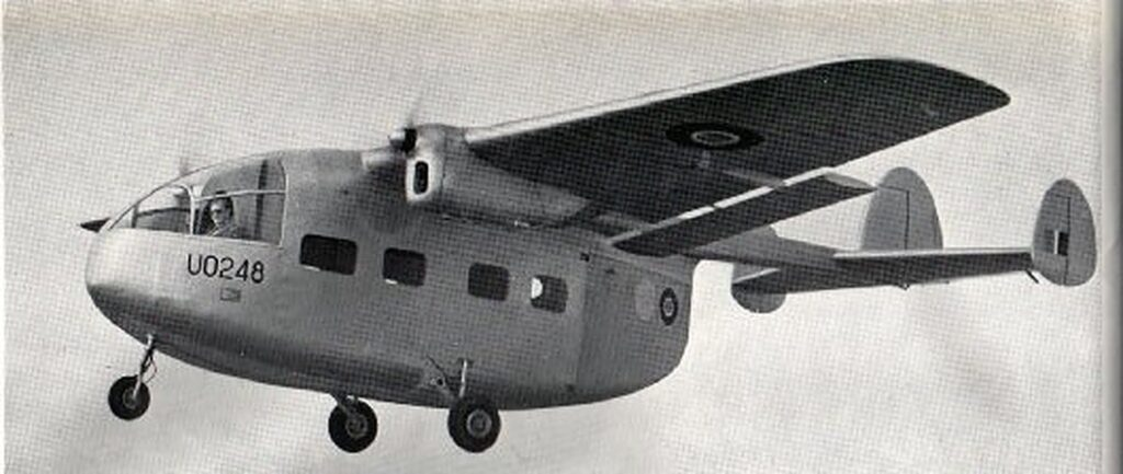

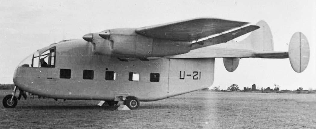

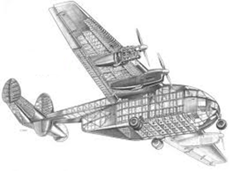

Ну так прототипом для Short Skyvan 3 служил двухмоторный проект этого самого Майлса М.57, выкупленный ими у него.
Только они сделали полностью цельнометаллический самолёт большего размера и по более упрощённой технологии изготовления.
У Майлса движки были маломощными, не более 150 л.с. каждый. Поэтому и четыре движка в следующем проекте появилось. Были бы движки помощнее, он бы не химичил...
И взлетал он "за счёт кривизны земли" т.к. энерговооружённость была мотопланерная..
