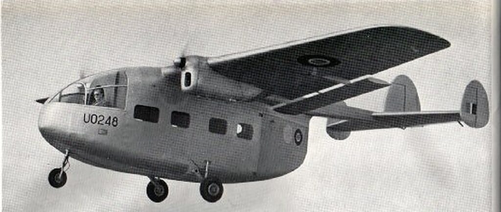

Miles M.68/M.72
Максимальная взлётная масса 2722 кг.
Мощность 4×100=400 л.с.
Энерговооружённость ~6,8 кг/л с.

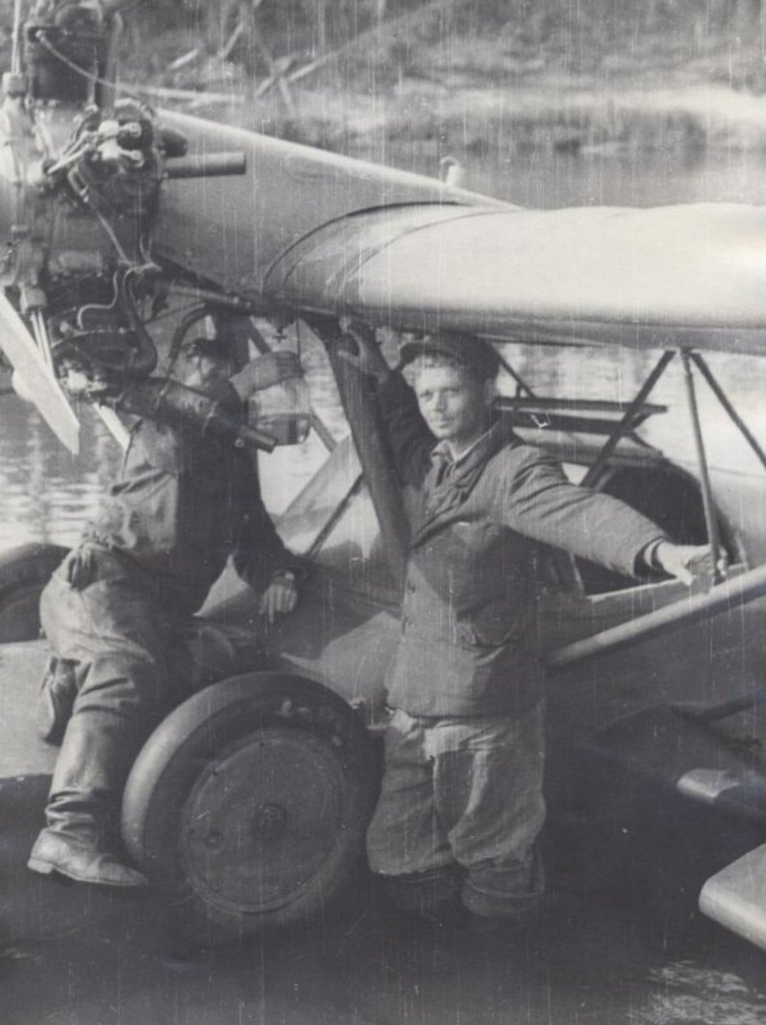

Я видел в Геленджике, как летает ш-2 взлёт километр и потом набор 1м/с.
Чем замеряли длину разбега?
Была ли волна?
Выбирал ли пилот благоприятный для взлёта участок?
Как определили скороподъёмность?
А была ли это вообще Ш-2 или всё же реплика по мотивам?
Авиация ушла на 100лет вперёд
Я не предлагал до винтика воспроизводить Ш-2, а только её массово-геометрические характеристики, как ориентир простого не дорогого лёгкого транспортного летательного аппарата. Тем более на моей картинке Ш-2 с мотором Ритм, который только сейчас начинает производиться.

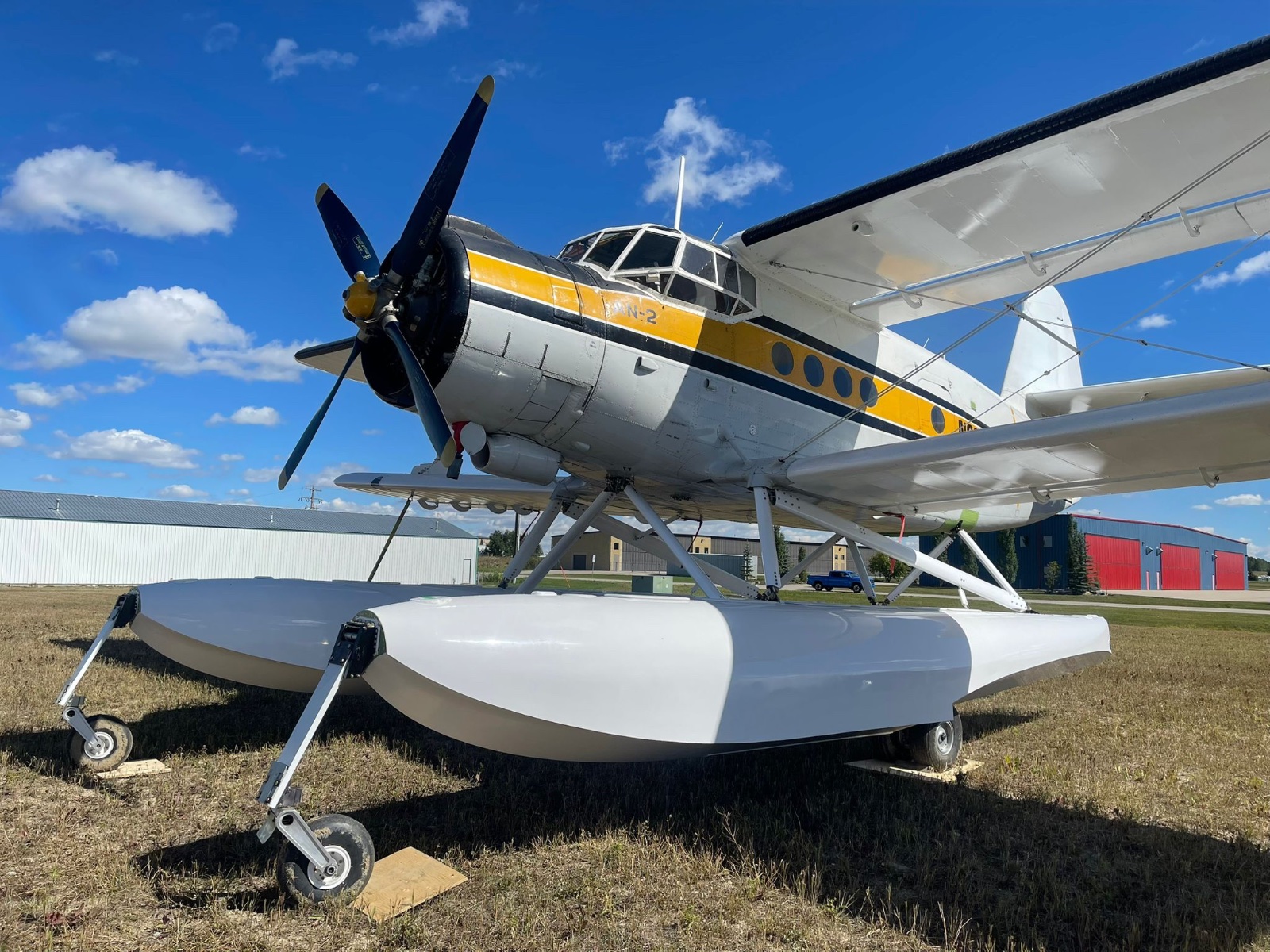

Разве я сказал, что оленеводство прекратилось с этого момента - отнюдь, в СССР было много убыточных и даже планово убыточных отраслей, и оленеводство не было исключением. Могу утверждать, однако, что, в случае, если Вы не старше меня (1947 г.р.), то, выпуск тех поплавков (и, кстати, реверсивного винта) ко времени Вашего выпуска из училища закончился давным-давно. Поэтому, для вывоза осталась только зима, а Ми-8 обходился в 20 раз дороже.
Мы с Александром БЛУ ГА в 82-м заканчивали. Он по распределению поехал на АН-2 в Зырянку, а я - домой в Пермь, с переучиванием с ЯК-40 на АН-26.
Со мной в группе на переучивании в Кировограде учился Владимир Дерябин из Хатанги. Там он летал на АН-2В. Много рассказывал интересного про полёты на АН-2 с воды. И по технологии работы экипажа (когда один из пилотов на посадке на воду глядит НАЗАД, на конец поплавка и при касании им воды даёт команду пилотирующему на включение реверса "Бурун ЕСТЬ!"), и про специфику работы с воды. То есть до 1982 года в Хатанге летали на поплавковых АН-2.
