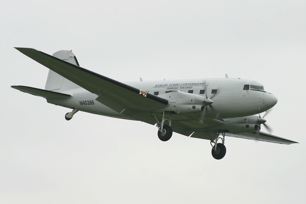

Поэтому в фирме Basler на DC-3 вместо поршневых Pratt&Whittney ставят всего ДВА ТВД.
И получилось действительно красиво

Годы производства1990 — н.в.
Единиц произведено58
По состоянию на 6 июля 2020 года в различных авариях и катастрофах было потеряно 8 самолётов Basler BT-67

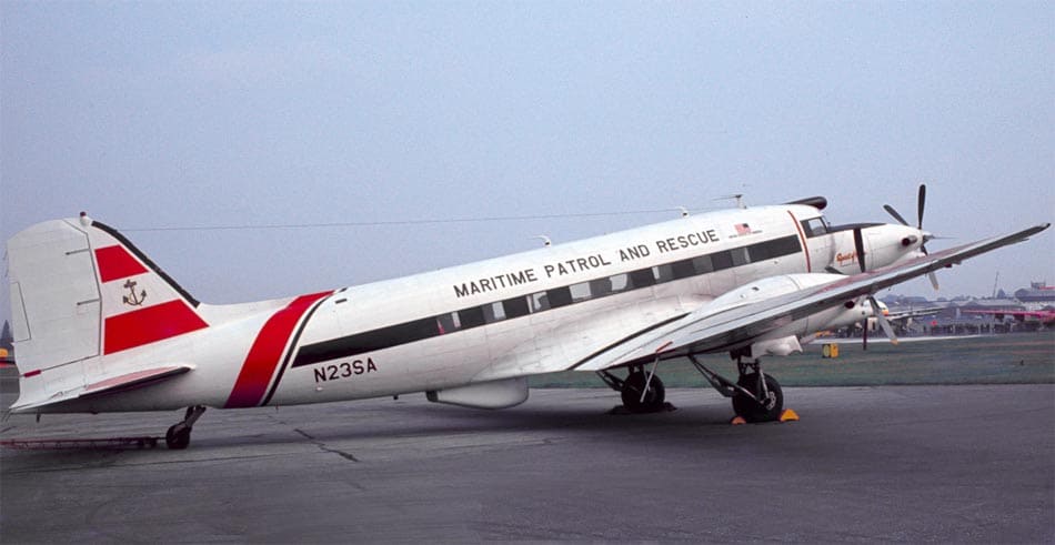

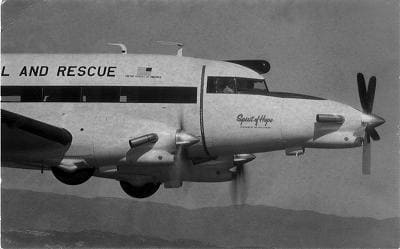

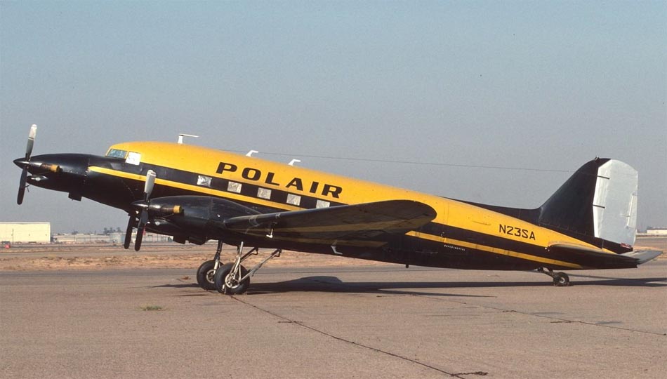

Поэтому в фирме Basler на DC-3 вместо поршневых Pratt&Whittney ставят всего ДВА ТВД...
...а трехмоторных Conroy Turbo-Three сделано всего два. Да, один из них оказался замечателен при исследованиях Антарктиды (где третий двигатель конечно добавлял уверенности), но ВТ-67 стал гораздо массовке - в т.ч. и в Антарктиде.

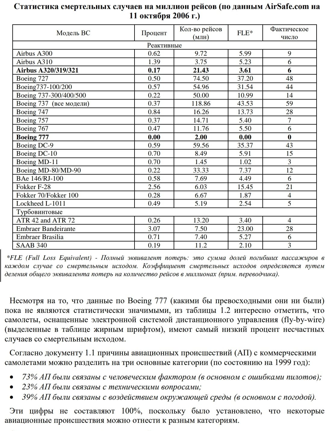

Напомню, в 2000г. ИКАО ввело термин "коммерчески оправданные риски". После этого, количество и тип моторов, компоновка самолёта, его ТТХ рассматриваются исключительно через "призму" коммерческой целесообразности действия.
Сегодня, речь идёт не об экономике ( её, по существу, уже не существует ) а исключительно о балансе затрат/ дохода/ прибыли. Причём в интересах определённого клана.
Желающие могут попробовать установить корреляцию между количеством двигателей и аварийностью 😆
