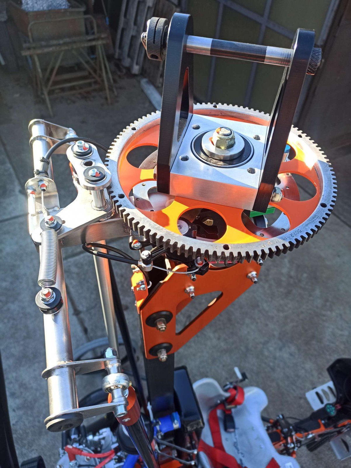

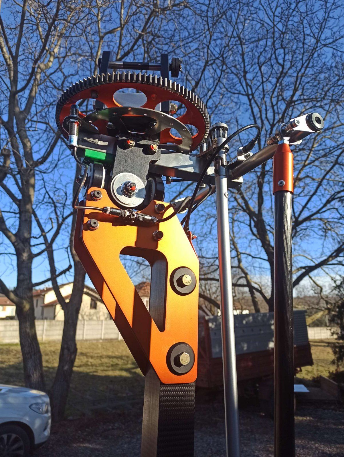

Вы уже пробовали вашу раскрутку с ротором на практике , или пока нет ? Есть опасение что зубья ведущей шестерни могут проскакивать, тросовая натяжка может просто не удержать зацепление. Если бы это было на жёстких тягах и какой то стопор предусмотрен. Интересно что скажет практика ?

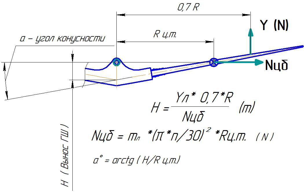

Я спрашивал в сообщении № 40 о размере Н. Если считать по простой формуле, то при массе лопасти 8,5 кг, диаметре 7,2 м , оборотах ротора 300 и массе аппарата около 230 кг, Yл = 230/2=1150 N, центробежная сила Nцб = 8,5* (3,14*300/30) ^2*3,6 = 30200N, Н= 1150*0,7 *3,6/ 30200 = 0,096 m (96mm)
У Вас на фото гораздо меньше 96мм . Почему так сделано?

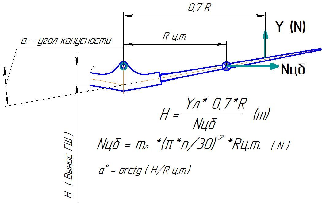

с написанным по русски к сожалению ничего понять не могу! тогда у меня нет конической ступицы, моя плоская, есть и другие головы вроде моей, которые уже летают, это тоже хорошо.

Спасибо! Я Вас понял. У плоских аллюминиевых лопастей большая нагрузка на изгиб в полете и малый ресурс будет. Летайте осторожно!

На практике - зубья настолько сильно входят в зацепление (прямозубые), что расцепить(иногда) просто не получается, пока не снимешь нагрузку...

Это видимо с бендиксом, когда межосевое расстояние жесткое и расцепка идет в осевом направлении. У Vanzin Luca межосевое - плавающее и силы зацепления будут отталкивать шестерни, поэтому интересует как это происходит на практике.
vert, когда я попробую, я смогу тебе сказать! если есть время ждать, а то ваши проблемы!!! ОК?
