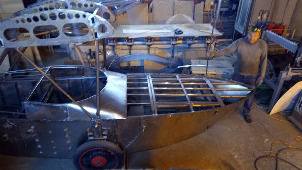

Лодку действительно можно сделать сварную из сплава АМг, (сам 15 навигаций отходил на мотолодке "Крым" из сплава АМг, мотолодка была отличной рабочей "лошадкой" - достойный материал!). Правда несколько раз пробивал, но ставил заплатки и дальше ездил. Главное по технологии проста в изготовлении, а крыло можно сделать деревянным или склепать из дюраля.

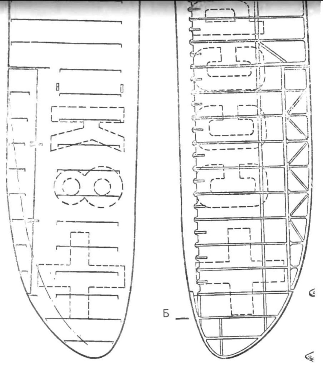

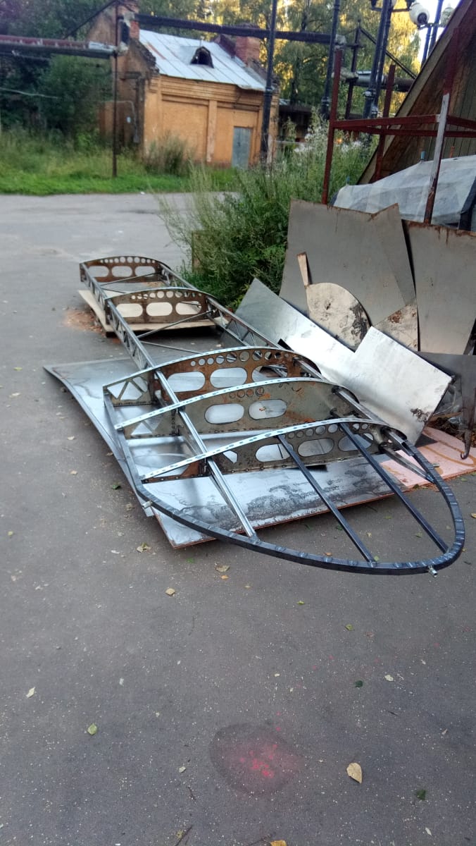

...А для воспроизведения из дюраля наверное не самая удачная форма в плане.
ну почему, не так все и страшно. Нервюры в основном одинаковые, кстати можно сделать их "мостовыми", как и деревянные - а это удобно, если клепка освоена. Законцовка вызовет "возню" с пятью разными нервюрами, придется отдельные формблоки делать. Но если подойти творчески, больших проблем не видно. Всяко тканью снаружи обтягивать
АВИ
Строить Ш-2 повторяя в точности все детали есть только одна причина - построить исторически идентичный самолёт. Переходя на другие материалы как дюраль и прочее, по любому получим отличимый от прототипа самолёт. А значит загоняться с повторением формы законцовок и прочих округлостей нет смысла. Взяв за основу Ш-2 и упростив формы и технологии, применив современные материалы, можно в итоге получить отличный аппарат. Имею мнение :)

До что там дюраль.. Вот вам Железный Капут стальной вариант москвичи слепили для киносьемок чуть ли не за полтора месяца.
Dmitry_SPb
Самое смешное что названные весовые характеристики вполне позволяли ему летать. За прочность не скажу. Думаю никто не считал.
