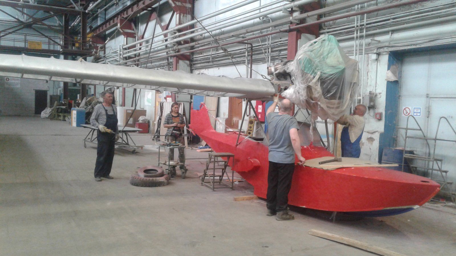

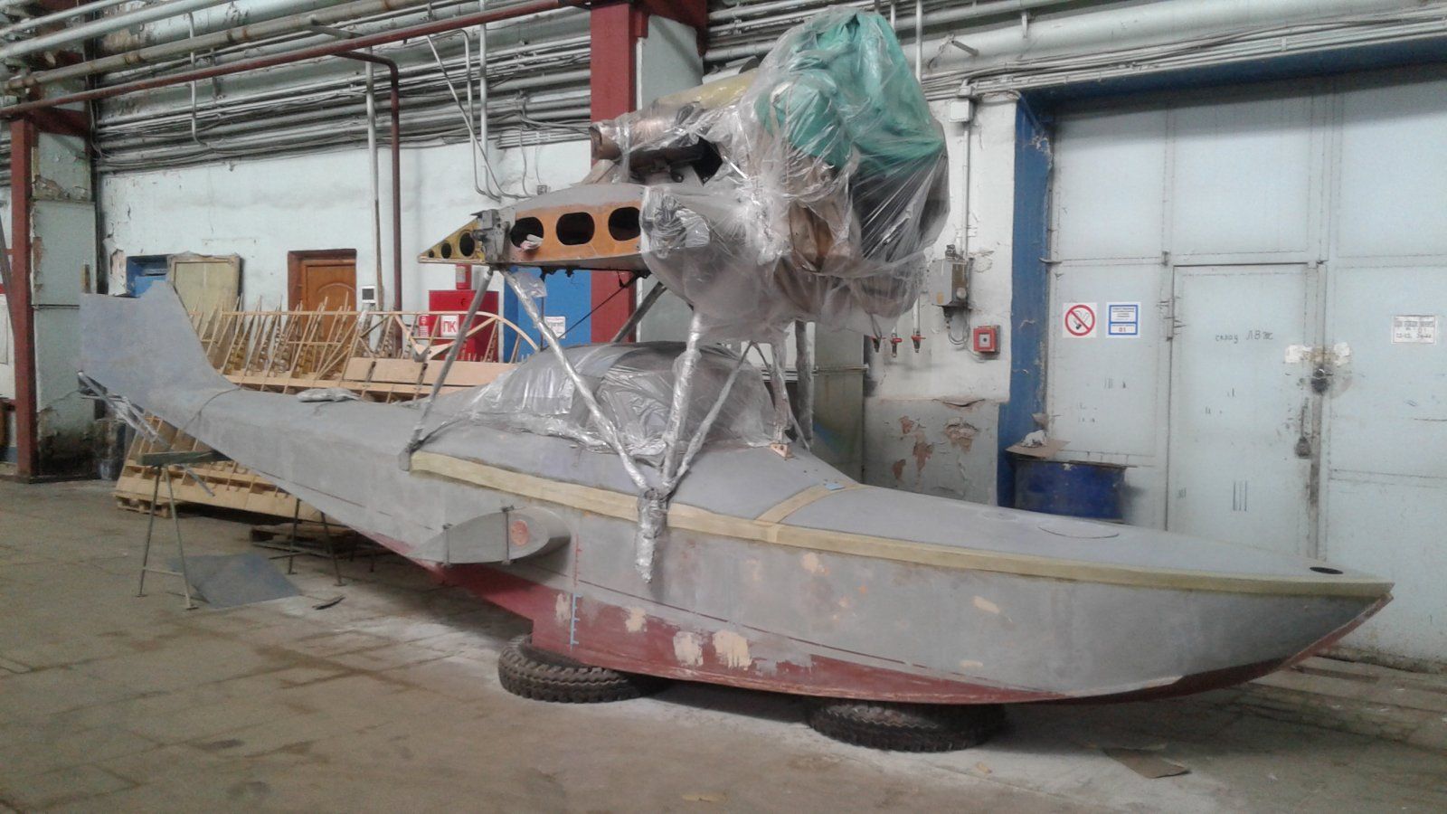

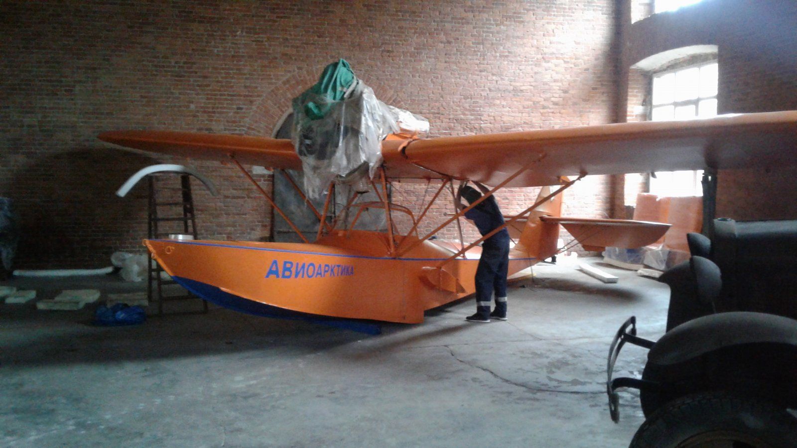

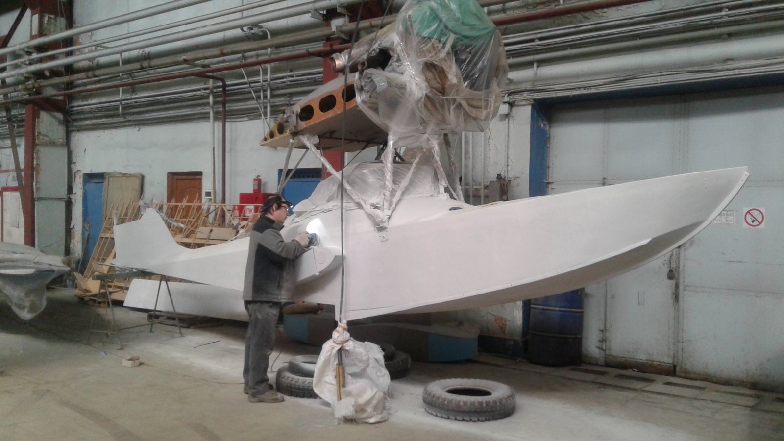

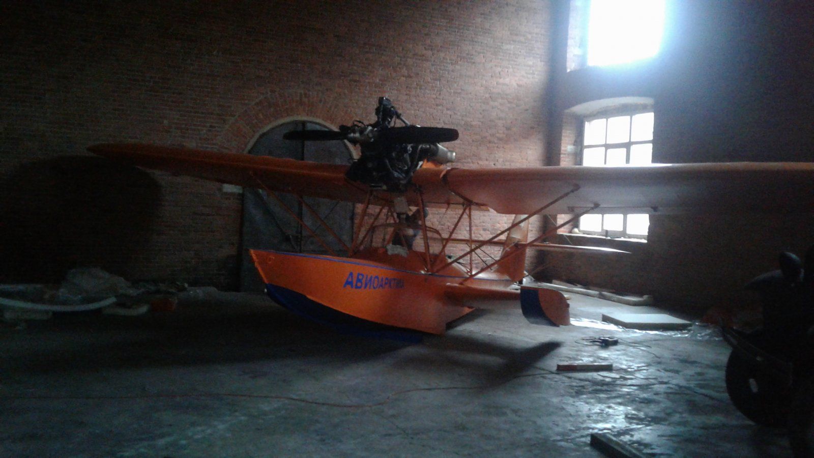

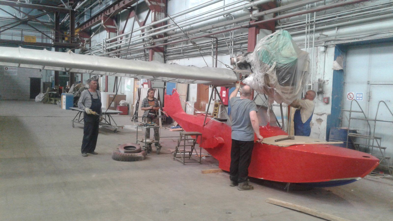

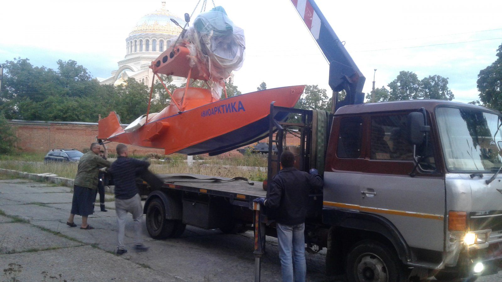

2. Продавалась здесь на форуме шаврушка из Лысьвы. Стараниями Инженера-109 доведена до ума и находится в запасниках парка ПАРТИОТ в Кронштадте. Надеюсь ее скоро увидеть.

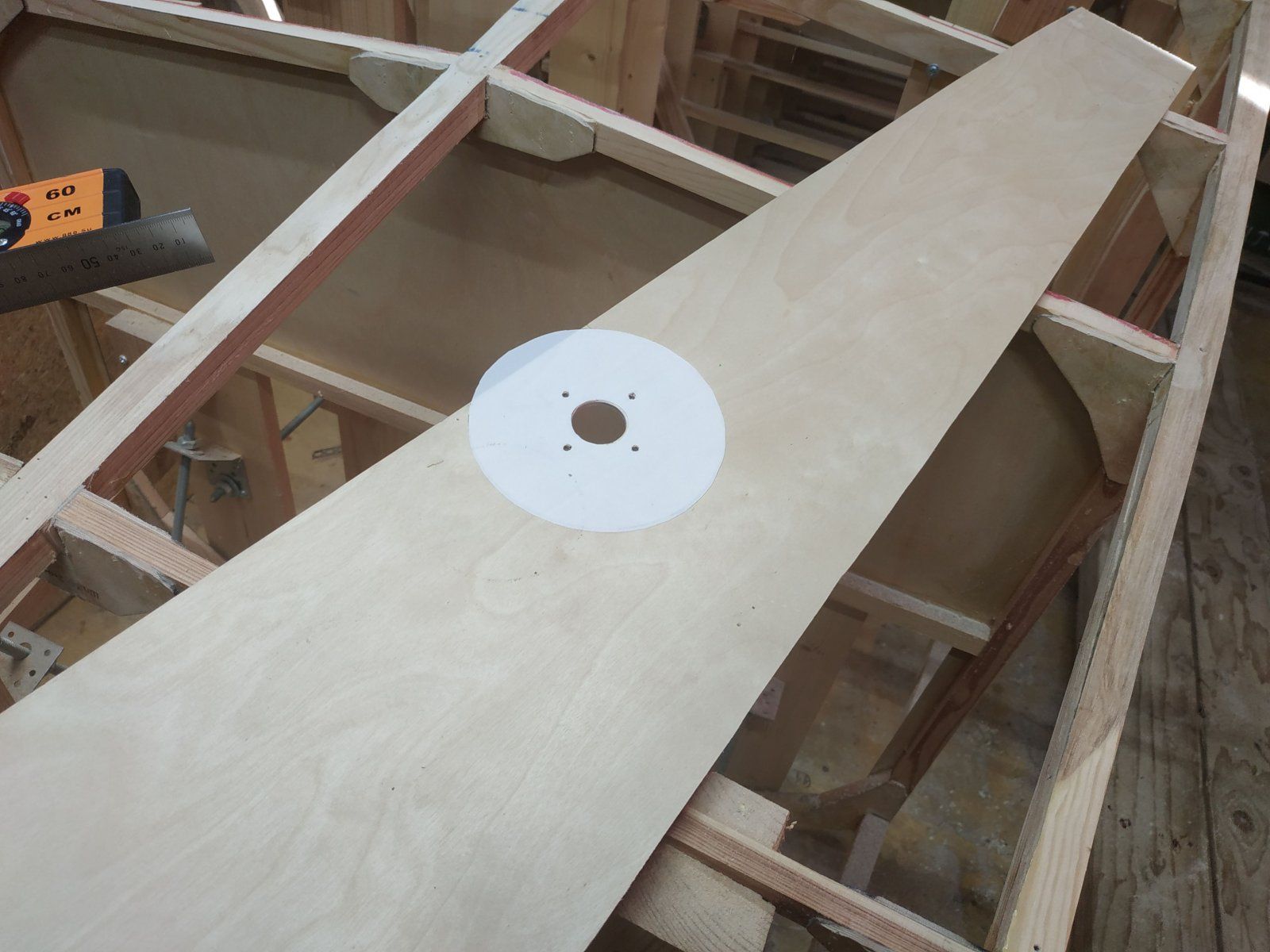

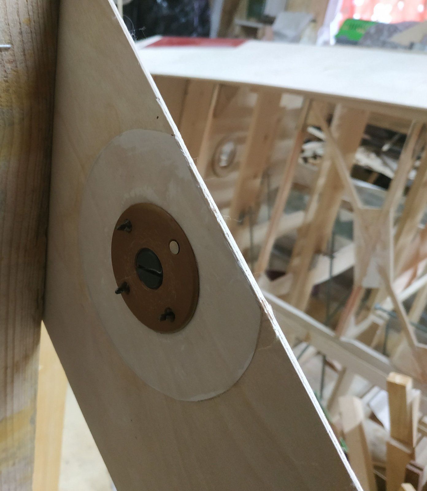

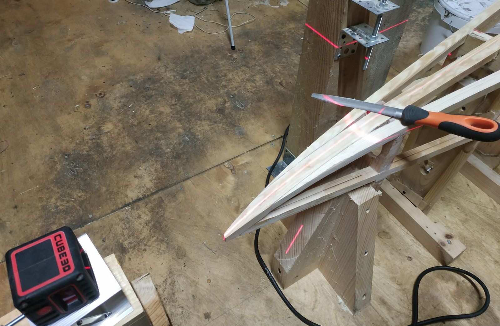

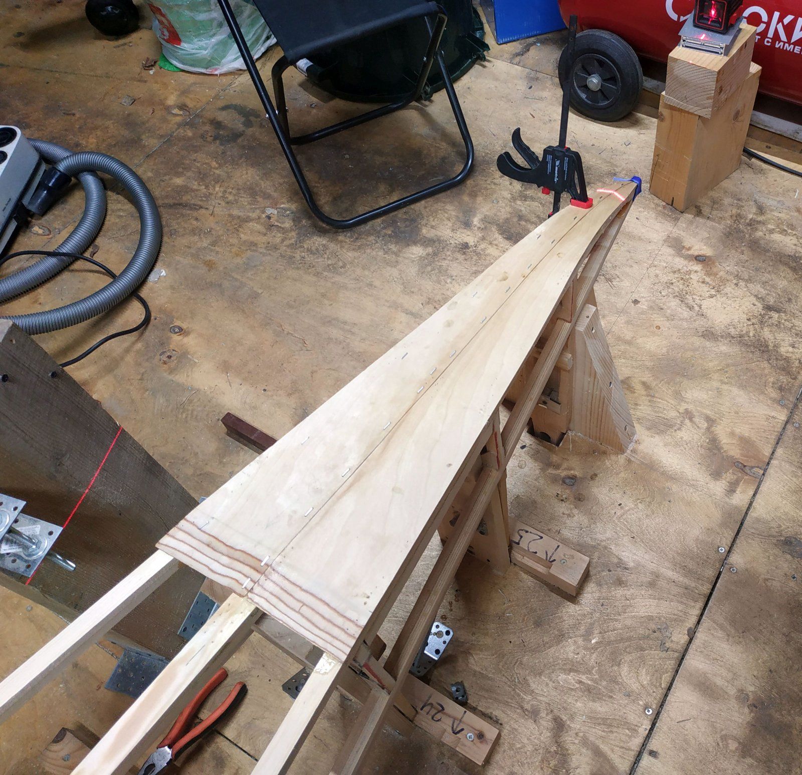

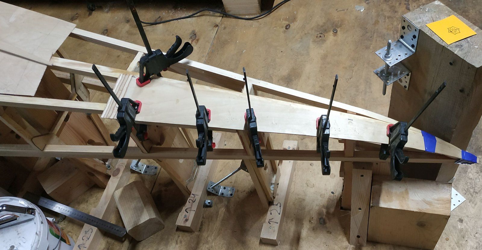

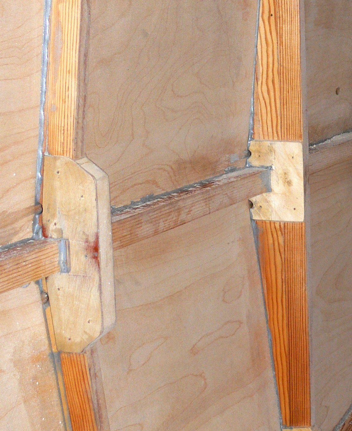

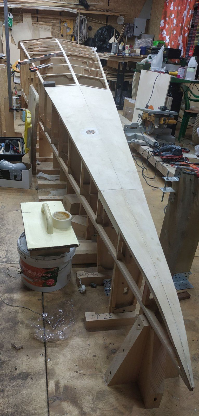

Продолжаем. Тема сегодняшней дискуссии: "Насколько необходимы пазы в шпангоутах для стока воды в нижнюю часть отсека?". Согласно техописанию, такие пазы в Ш-2 применялись только внутри реданной коробки. Поразмыслив, делать их в шпангоутах не стал. Без пазов в килевом стрингере смысла в них немного, а ослаблять киль не хотелось.
Не берусь судить строго, но я сделал пазы, достаточные для прохода воды круглым напильником, предварительно испытав прохождение воды. Пазы предварительно промазал эпоксидкой, поправил застывшую шкуркой. При приклейке фанерной обшивки в пазы вкладывал туго скрученную турундочку (простите за медицинскую терминологию) из фторопластовой пленки, которая легко вынимается потом.
Очень зря. Застойная влага это, пожалуй, самое главное зло для конструкции самолёта. Даже в крыле, куда попадание воды наименее вероятно, обязательны дренажные отверстия.Потому как - конденсат. А в лодке вода в чистом виде. И поверьте - её будет предостаточно. Дренажные каналы действительно логичнее делать вплотную к килевому стрингеру, в самой нижней точке. Шпангоут в этом месте усилен бобышками и фанерными кницами, так ведь? Полагаю не о каком ослаблении от пазов не может быть и речи. Я, на Бризе, сделал дренажный канал и поперёк килевого стрингера, в самой нижней точке, вдоль набора редана. И не пожалел. У Ш-2 несколько другая конструкция, но сделать такой канал тоже не помешает, учтя какие даны коэффициенты в запас прочности. Не ослабите. Да и местное усиление сделать тоже не проблема если что. Такие вот соображения.
Я купил даже силиконовый шнур 3,5мм (заказывал 4мм 🙂. Для вкладки в отверстия. Ну да, если приклеить усилительные накладки к килю, это нивелирует ослабление. Провел эксперимент. через отверстия диаметром 4 мм вода нормально стекает. Стекать она будет до переборки. Перед переборками дренажные отверстия. Дренажные канавки показалось удобнее всего делать дремелем.

Самолёт самодельный, строился в одиночку более 10-ти лет бывшим лётчиком-инструктором Пермского АСК (умер два года назад на первомайские праздники, увы!) Вячеславом Александровичем Захаровым. Строился с конца 90-х годов...
