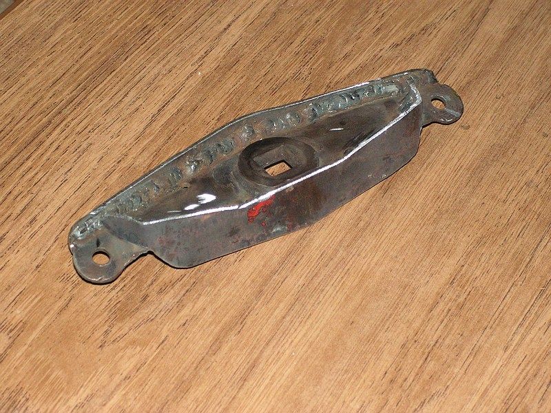

Ну как только Сергей согнул саму вилку, я ему предложил сделать ее из д16 толщиной 6мм, жесткости было бы на порядок больше, а весу поменьше. Но как оказалось задок надо будет еще утяжелять , центровка передняя , но об этом хозяин сам расскажет.
Что-то тут не то.... Что за усилия, которые погнули качалку? Эдак усиливая, можно ненароком и качалку РН согнуть - последствия будут еще эффектнее. Может какие-то упоры стоят неправильно?
Володя, я говорю об усилении вилки , а не качалки.  А согнулась скорее всего из тонкого металла , неправильного изготовления ,и неправильного угла натяжения пружин . Сергей выгибал рессоры, иначе они грозили , воткнуться поворотным шарниром в руль направления,  возможно сейчас угол стал критическим , и качалку загнуло вверх . Надо было отбортовку пускать практически до радиуса на качалке, а там как видим она идет только до середины детали.

Володя, я говорю об усилении вилки , а не качалки.А согнулась скорее всего из тонкого металла , неправильного изготовления ,и неправильного угла натяжения пружин .
Извините опять лезу с ненужными вопросами. А может ограничитель хода педалей получился не у педалей, а у хвостового колеса?
На Пайпере упоры должны быть приварены сзади под углом к трубе вертикального оперения, под качалку руля направления.  Вот убейте , не помню есть они там или нет, если нет , то вполне может быть именно так. Завтра посмотрю имеются эти устройства или нет.  Кстати , вопрос совершенно справедливый и нужный.  Болезни то все равно придется , хозяину лечить, надо только выявить их все , и желательно в наземный период.
    148,8 КБ · Просмотры: 120

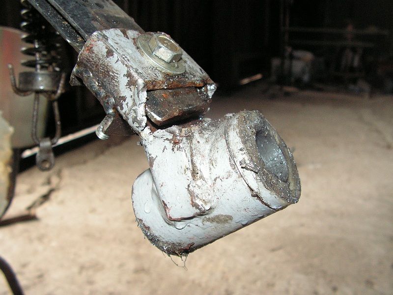

Сегодня эта штука опять сломалась , только уже в другом месте, еле уговорил Серегу не прибегать к крайним мерам  ;D. Обещал завтра обварить. А то сегодня у нас похолодало и напряжение в сети упало до некуда, полуавтомат даже не вытягивает, на последнем положении. 🙁

Вы будете смеятся, но хвостовое колесо опять отвалилось, даже не доехав до полосы.
    78,6 КБ · Просмотры: 123
Теперь всё ясно.Это что ? Такой угол наклона вилки ? Конечно его будет забрасывать из крайнего положения в крайнее. И нагрузка на узле будь здоров. Надо ось вращения вилки изменить. В рулёжном положении ось должна быть перпендикулярной к земле ( или очень близко).
