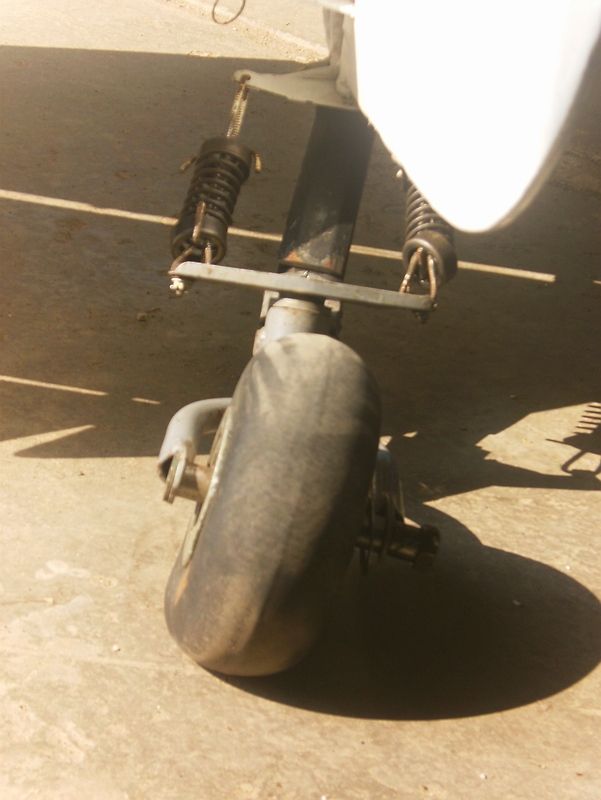

После вчерашних пробежек по полосе погнулся кронштейн, в результате потеря управления и выкатка, хорошо полоса шириной 50 метров и по бокам 20 метров резерва.
Чуть не посшибали аэродромные огни.
Или они нас🙂
Это уже 4 или 5 отказ хвостового колеса.

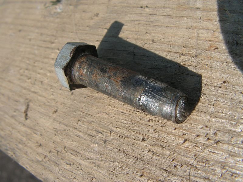

Ещё срезало болт, хвостовое колесо отвалилось, хорошо на малой скорости.
Две пластины рессоры были заневолены на торцах болтами, продолговатое отверстие, предназначенное для свободного перемещения рессор после затяжки болтов не работало, результат:

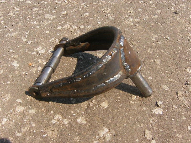

Вилка элементарно погнулась, опять чуть не въехали в забор🙂

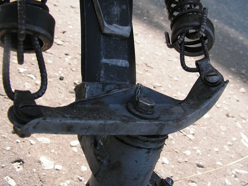

Усилили, чо уж там:

Серега извини арматурная это , мой косяк , ОСВ привезли гораздо позднее, а тогда там вообще ничего не было, пришлось поставить что было под рукой для проверки работоспособности .  Естественно с заменой на нормальный материал. Просто забыл поменять когда привезли.   В понедельник выдам 3мм пружинную .
Скромное обаяние арматурной проволоки.
Тоже, кстати, причина для заклинивания управления хвостового колеса с соответствующими последствиями.
   053 - Вы в таком состоянии купили с-т ???   Классно!
Вообще на полевом стане в период уборки мужики лучше делают. Такое впечатление, что слепили из того, что было.
   Даже не верится.
Следовало бы изначально ставить приличные вещи.
