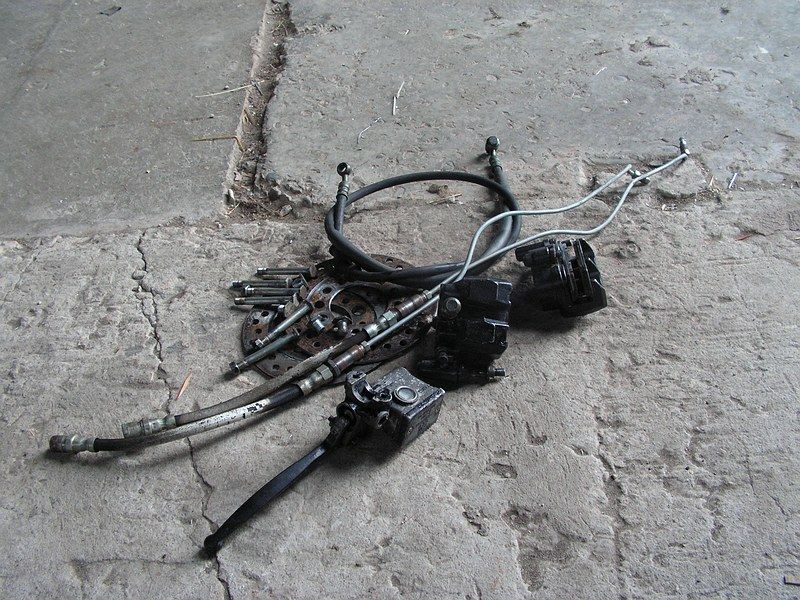

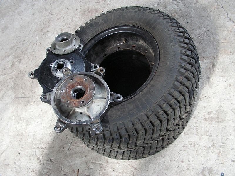

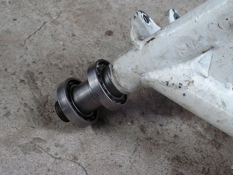

Шасси, тормозная система:
    97,8 КБ · Просмотры: 173
    152,8 КБ · Просмотры: 166

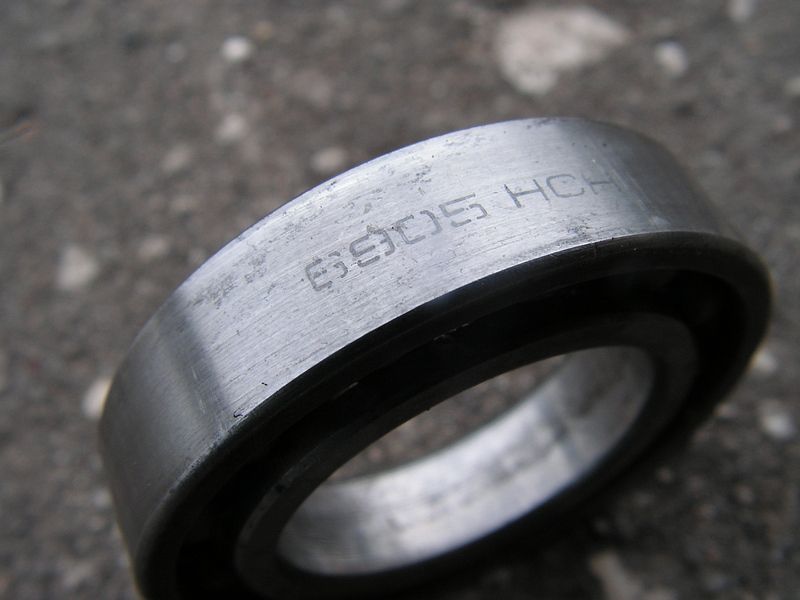

Расстояние между подшипниками (китайскими) 40 мм, в сочетании с диаметром колёс в 500 мм и развалом колёс градусов в 10, а то и 15 привело к плачевным последствиям.
Попытки как-то выйти из положения ни к чему не привели.

Я, конечно, лох в этом, но зачем эти фоты?
Зачем Вы вообще делаете пробежки на этом?
Если Вы готовы оторваться после всего хотя бы на метр-снимайте видео и дай бог чтобы не появилась тема, что случайно на пробежке оторвался на пару метров,
Я бы разобрал все до костей. У меня запасных жизней нет.

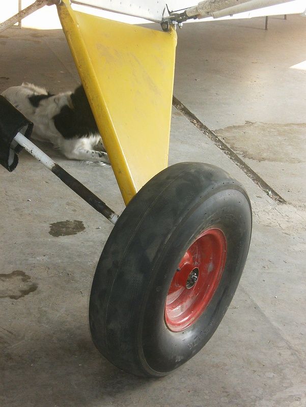

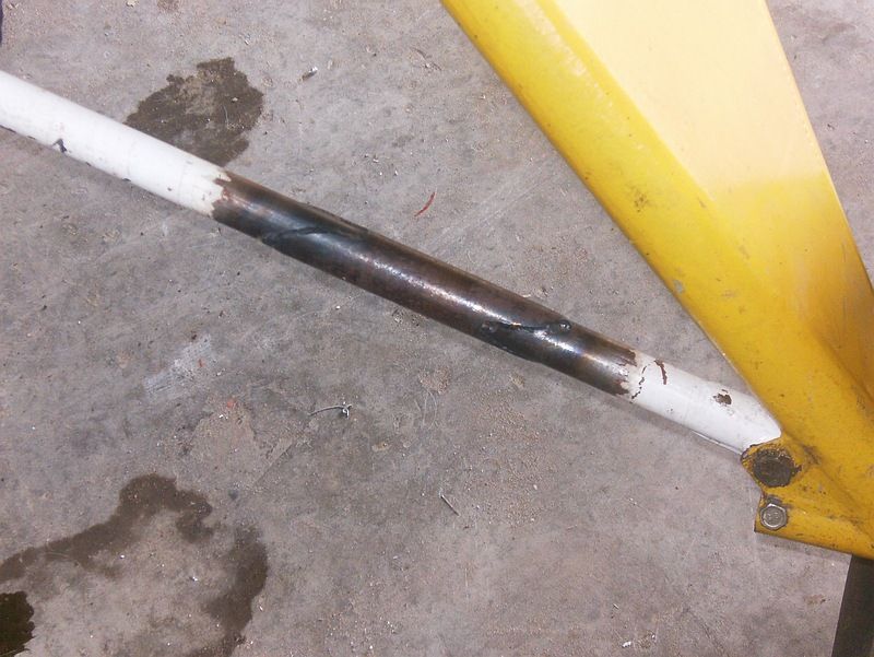

Чтобы вернуть колёса в вертикальное положение пришлось удлиннить тяги на 80 мм.
И.Буевич, глядя на эти страдания, выделил шасси, за что ему огромная благодарность.
Тепер самолётка как белая курица с жёлтыми лапами🙂
И ОНИ ВСТАЛИ НА МЕСТО?! Шасси тож от Какурина? :🙂

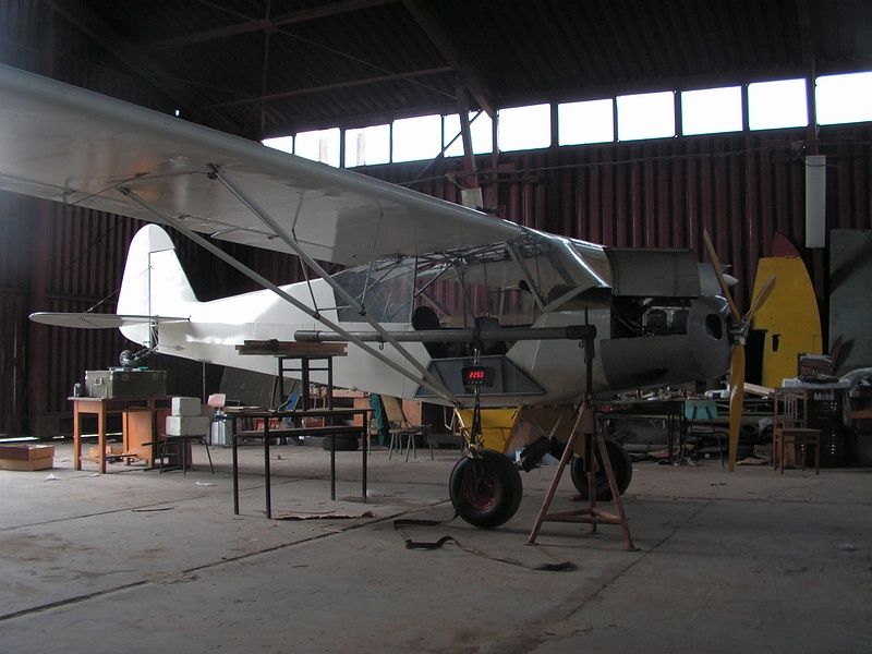

slav сказал(а):
Не спешшите, дайте фото всего самоля сбоку(теперешний)??
Взвесил самолёт, центровка предельно передняя, с пилотом 92 кг в задней кабине получается 24% САХ, задвинул аккумулятор в хвост, и всё равно мало, нужно переносить расходный бак туда-же.
Это не есть гуд, растёт нагрузка на хвостовое колесо и моменты инерции.
Пересчитал вес двигателя на центровку 30%, получилось меньше 100 кг, а это никак ни Лайкоминг,  ни EJ20, 22, тем более 25 😡
Пайпер Каб с такой центровкой летает плохо, а скорее всего это уже и не Каб.
А самолёты, как я понимаю, продолжают строиться именно под эти двигатели.

А вы попробуйте подлетнуть с 24%,может оно и неплохо?
Бак не стоит переносить! 😱 Колёса поставьте современные авиационные,полегче.Несколько кило груза в самый хвост. Механизм перестановки стабилизатора стоит? Поставьте!
И неужели Этот Лайкоминг тяжелее 100 кг?
ну... тормоза, похоже, лечатся. А что с подшипниками не так?  у него предельная нагрузка осевая 11тн при более 10% макс радиальной, радиальная 14..  по оборотам тоже трудно превысить.  может, установлены криво?
Да ?  😱 А мне сказали в фирме которая торгует подшипниками глядя в справочник , что нагрузка на этот подшипник 370кг. при 9т. об.
И если бы он держал 11тн. То его можно запросто было бы ставить на  Су27 к примеру.  Или я что то неправильно понял?
Бывает  ;D. Точно уж не помню но мы для пробы взяли пошире тех которые стояли, а для изначальных тонюсеньких , наверное так и есть , кг на 100 кажется у них нагрузка была.
samodelkin_33rus сказал(а):
А мне сказали в фирме которая торгует подшипниками глядя в справочник , что нагрузка на этот подшипник 370кг. при 9т. об.  И если бы он держал 11тн. То его можно запросто было бы ставить на  Су27 к примеру.
Как я сумел понять в умных книжках - долговечность работы подшипника зависит от так называемого "коэффициента работоспособности" , условной нагрузки и оборотов. Так что может так и есть: 370 кг при 9т. об и эти самые 11000н.  статической нагрузки. :-/  Ну и 5 тыс часов наверное и не нужно здесь...
А как  вот могла получиться такая передняя центровка? Странно... Если шасси чужое подошло, похоже оригинальные чертежи соблюдались, плюс наши трубы с "округлениями" стенок и диаметров... кжется должна была быть обратная проблема? :-/
dlpnsk сказал(а):
диаметры 25 и 46, правильно?
Они.
Больший типоразмер поставить не позволяют габариты ступицы, а в этом размере не нашёл подшипников на большую радиальную  нагрузку 🙁
