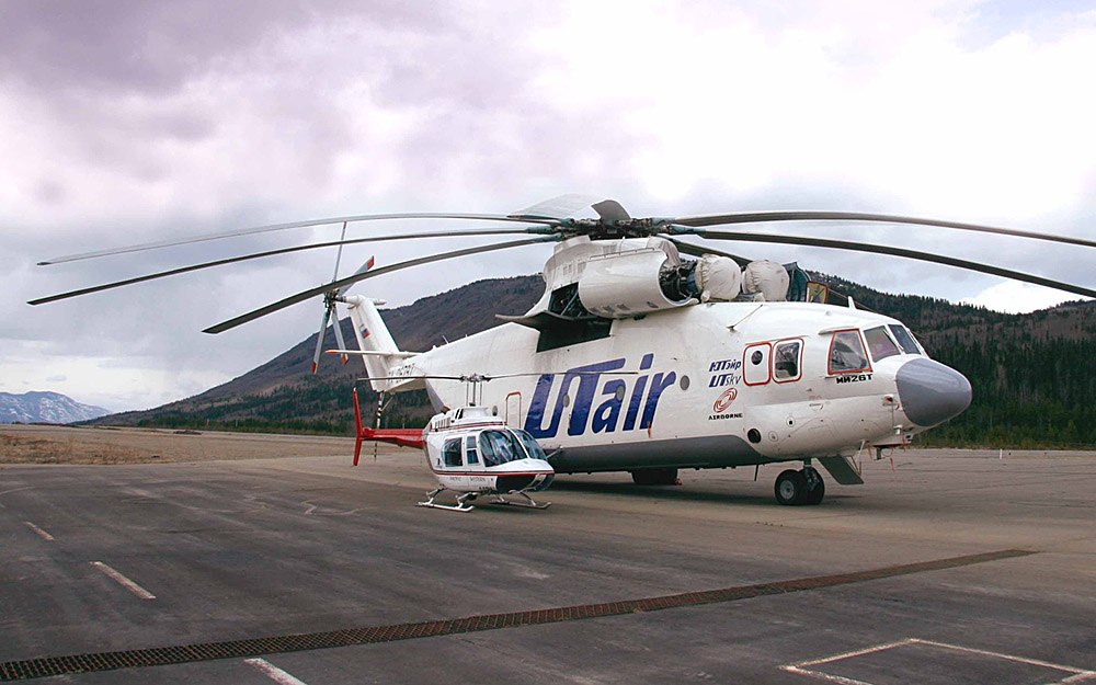

Размерность не та. Не целесообразно поперек резать, проще лист сворачивать.
Жесткость понятие относительное. Фото вертолетов говорят о том, что лопасти гибкие. Или будете говорить, что это фотошоп ?
Я пока не увидел ни одной цифры расчетов, в том числе от Любителей науки. Зато заявлений о том, что это не работает масса! Интересно, а как Вы гайки крутите ? Вороток в головке торцевика тоже проворачивается??? Он так же заходит в паз на 10мм... Так там диаметр всего ничего, а тут по всему сечению лопасти.

Прежде чем озвучивать свои "гениальные" изобретения, потрудитесь сделать хотя бы элементарные расчёты и разобратся, как это работает на самом деле. При озвученных размерах, масса сегментов четырёхметровой лопасти около 14 кг. Груз этой массы, двигаясь по окружности радиусом 2м, с линейной скоростью 80 м/с, будет иметь центростремительную силу около 4,5 тонн. Что бы взять эту силу, потребуется стальной трос, диаметром 20 мм (может быть и больше). Поинтересуйтесь, где должна находится ось жесткости на кручение лопасти и зачем и где ставят противофлаттерные грузы. Разрушение тонкостенных конструкций при сжатии, изгибе и кручении, происходит в основном от потери устойчивости.
