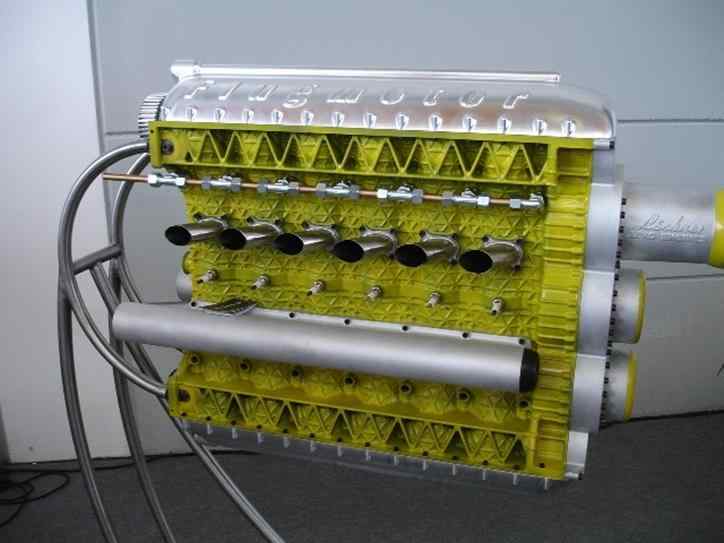

Ну вот!!! 🙂 Ещё один шаг и[highlight] будет настоящий 2-х тактный движок на бензине и замкнутая система смазки[/highlight] как у 4-х тактника.....! 😉
  Может даже со встречно движущимися поршнями , как у ,,этих,, ребят! :~)

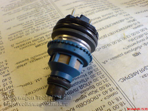

Будет ли БОШевская форсунка на 100гц  (максимальные обороты)  работать?

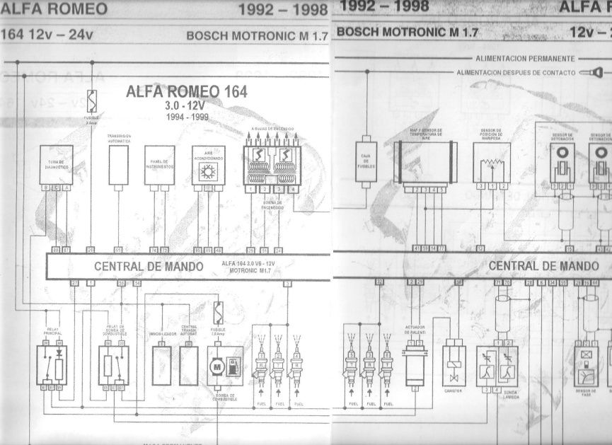

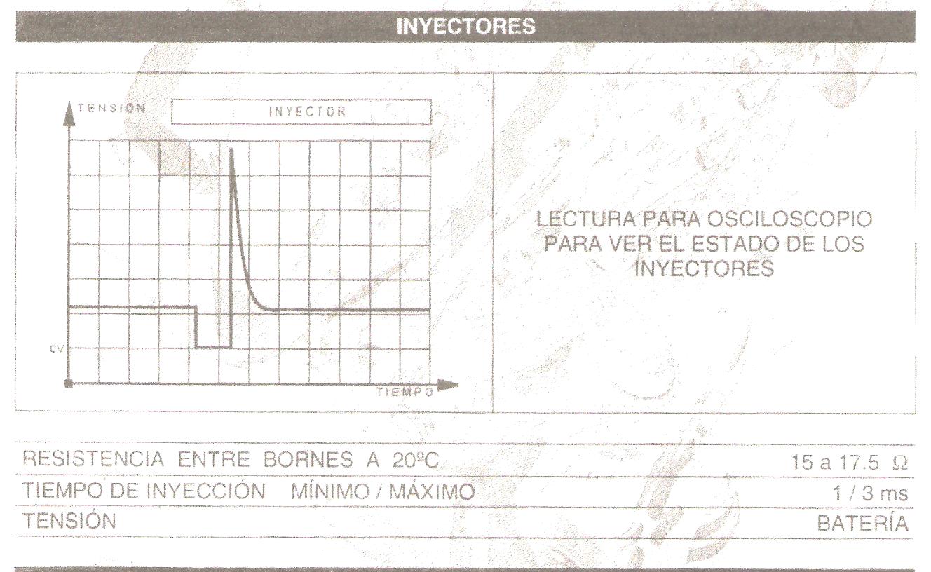

Может пригодится?Бош мотроник м1,7.
Форма импульса и время впрыска(1-3ms),давление без регуляора 3,0-3,2 бар,с регулятором 2,6-2,8бар.
Немного не то,но наверное близко к истине! :-?
Если сделаю [highlight]предварительно от 1 до 5мсек[/highlight] ,то вполне возможен запуск?! :🙂 Спасибо!

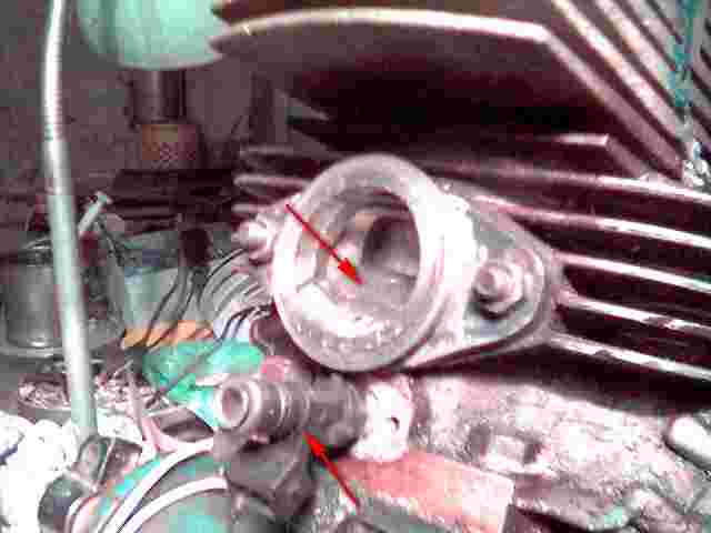

[highlight]На ИЖ-маше оказывается смотрели даалеко в будущее.[/highlight].....и место для форсунки предусмотрели! 😀 Кажется по месту и о выбросе смеси можно почти забыть(фазу впуска уменьшил) ?! :IMHO

бош мотроник - это от моновпрыска. думается, не совсем то.
ведь планируется использовать "стандартный бош" - имеется в виду "как на современных вазах"? т.е. от "распределенного впрыска?"
а мотроник вот:
вот еще сравнение:
По справочнику бош производительность стандартных форсунок ваз - 103.5 г/мин, т.е. 60 кг в час - по-моему хватит.
о, вот кстати подробные параметры:
http://www.volga-gaz.ru/gazvolga/esud/i_for1.asp
в том числе:
Время срабатывания клапана: 1,5мс.
Время отпускания клапана: 1,3мс.
для высокооборотистых двигателей лучше выбирать форсунки с бОльшим числом отверстий распылителя
