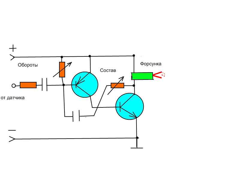

    Конечно можно,надо разрушать стереотипы суперсложности! 😉  Вот согласен с    don migel  ,можно прямо в картер впрыскивать........особенно хорошо может получиться при впрыске на щеку коленвала! :-?
Даю одну из возможных схем(прототип ,,МОЗГА,,),которая вполне справится с задачей! Нам же идеал не нужен?!
  Схема универсальна и позволяет аварийно доехать даже автомобилю,эжели ,,мозг,,  погас.......... 😉

slav  предложенная  схема - по  существу просто  транзисторный  ключ...  Простейший  коммутатор.
Фактически  -  выше  я  писал  про  коммытатор  от  уазика...  он  мало  отличается  от  предложенного  варианта.  Вместо  датчика  -  ставь  электромагнитный  датчик  от  скутерного  зажигания  или  жигулёвский  от  десятки....   На  выход  -  форсунку  -  в  схему  можно  внедрить  переменники  -  согласно  твоей  идее...  И  можно  пробовать  🙂
Используя  готовый  полуфабрикат  -  собрать  экспириментальную  схему  -  смешная  задача.
Вот  схема  коммутатора  от  УАЗика  :

[highlight]slav  предложенная  схема - по  существу просто  транзисторный  ключ...  Простейший  коммутатор.
Фактически  -  выше  я  писал  про  коммытатор  от  уазика...  он  мало  отличается  от  предложенного  варианта. [/highlight]
   Придется к этому коммутатору есчо формирователь импульса делать(длительность) и т.д.  Надеюсь признаете что поторопились с выводом .......предложенная мной схема является генератором(ждущим) и никакой не коммутатор. 😉
Коммутатор от УАЗика можно конечно как то приспособить,но сопротивление форсунки всего около 12 ом ,поэтому лучше не использовать этого ,,монстра,, !?
Что то[highlight] начинаю подозревать вашу причастность к автопрому[/highlight]??! :-?    ;D  🙂
[highlight]Используя  готовый  полуфабрикат  -  собрать  экспириментальную  схему  -  смешная  задача.[/highlight]   kvadratov
   Попробуйте приспособить ,потом дайте окончательную схему..........потом сравним окончательные схемы,у кого в целом лучше?! 🙂
slav -  я  не  совсем  полно  обладаю  всей  информацией  по  форсункам.  Однако  -  коммутатор  от  УАЗ ика  вполе  прекрасно  работает  с  катушкой  от  оки    -  имеющей  малое  сопротивление...  Спроси  меня  как  ?  Просто.  Последовательно  с  катушкой  мы  ставили  вариатор  (  добавочное  сопротивление )  от  каптушки  зажигания  АЗЛК 412  ...   Оно  никак  не  шунтировалось.  стояло  как  согласующее.  Практически  -  кусок  спирали  от  электроплитки  (  жаропрочный  резистор  ).  Согласовать  форсунку  и  выходной  каскад  при  помощи  резисмтора  -  не  вопрос.

Может кто нибудь сказать про [highlight]длительность эл. импульса включения[/highlight] форсунки на ВАЗовских инжекторных(1,2литра),на номинальном по мощности режиме?! :-?  Хочу предварительно подобрать номиналы элементов схемы! 🙂

slav  -   впрыск  строится  для  планеты.  Главный  жиклёр  от  планеты  имеет  расход  270  мл.  жиклёр  холостого  хода  50  мл.  в  минуту.  Не  проще  экспириментально  подобрать  необходимую  длительность  импульса  -  чтобы  форсунка  выплёвывала  примерно  300  мл.  при  частоте  сигнала  -  6000  импульсов  в  минуту ?  Поставить  на  запуск  радиотехнический  генератор  ГСС  -  ( генератор  стандартных  сигналов  )  -  к  нему  силовой  коммутатор  -  любой  конструкции....  И  меняй  скважность  импульса.  Через  полчаса  -  всё  встанет  на  свои  места.

Можно и так,только на улице (и в гараже) холодно уже........думал кто то уже владеет узкопрофильной информацией! :-?  🙂
  Будет ли БОШевская форсунка на 100гц  (максимальные обороты)  работать?
