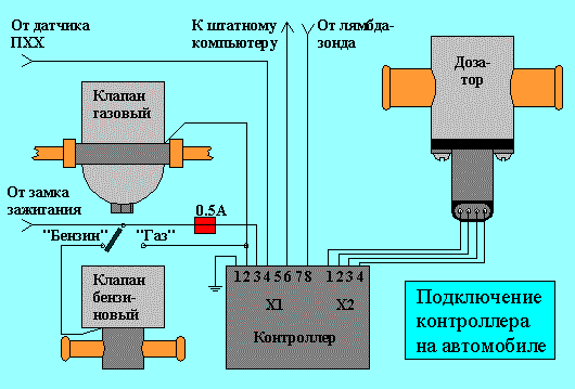

предлагаю поставить на выпуске лямбду и завязать дозирование смеси только на нее. никаких других датчиков.
кстати, есть готовые решения, для газа, и для бензина думаю прокатят.
ловато лямбда чего-то там.
или вот:
http://dze.lpg.ru/Gdc/Gdcr_f.htm
вообще таких систем море - но они уже отживают.
гуглом ищется легко, вот например:
http://www.made-in-china.com/china-products/productviewnbzxfhtEouVU/LPG-CNG-Lambda-Control-System.html
инжектор, т.е. дискретная форсунка с состояниями 0-1 нафиг не нужна для газа. имхо.
недостаток - система не распознает резкое ускорение. но т.к. у вас самолет, а не городской авто, то всякие переходные режимы, ускорения и прочее нафиг не надо - взлетный, крейсерский и еще там пару - хватит за глаза. есть системы понавороченнее - с ДПДЗ, там программа "ускорительный насос" есть и работает.
просто и надежно.
PS можно добавить выносной подстроечный резистор для внесения искажений в сигнал с лямбды - типа вручную добавить-убрать обогащение. типа подсоса 🙂
кстати, эту систему можно запросто полностью дублировать.
ставится 2 комплекта - т.е. 2 лямбды, 2 дозатора и 2 блока управления. второй комплект обесточен, дозатор закрыт. перед дозаторами нормально-закрытые газовые электроклапаны. в случае чего обесточиваем первый комплект - подача газа перекрывается клапаном при снятии питания - и включаем второй.

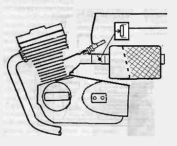

[highlight]Этот  мотор  очень  подвержен  обратному  выбросу  топлива.  Без  рессивера  (  или  с  маленьким  рессивером )  -  выплёвывать  будет  неоправданно  много....[/highlight]
  Кажется это из личного опыта?! 😉
  ХОТЯ ДУМАЕТСЯ можно использовать резонанс на впуске :-?,при этом форсунку максимально приблизить к впускному окну.........ничего обратно не успеет выскочить! :🙂
Ресивер на свалку??! 🙂
Obormot -  тетраэтил  свинца  -  по  эффективности  и  дешевизне  -  не  имеет  себе  равных  -  как  антидетонатор.  Поэтому  для  жуликов  непреодолим -  соблазн  приготовить  смесь  технологического  бензина  прямой  перегонки  ( октановое  число 72 )  с  газоконденсатным  бензином  ( октановое  число  52 )  и  прибавив  тетраэтил  свинца  впарить  эту  гадость  вместо  бензина  АИ 92 ....
Если  склероз  мне  не  изменяет  ферроцен  в  2  раза  дороже  и  в  три  раза    менее  действенный  антидетонатор  чем  тетраэтил  свинца.  Главное  плохое  качество  соединений  свинца  -  это  высокая  токсичность.  На  этилированный  бензин  люди  нарывались  в  прошлом  году  на  границе  московской  и  нижегородской  областей...  ну  а  далее  по  городам  и  весям  -  тоже  всё  без  гарантий....  Так  что  пока  у  нас  всех  жуликов  не  посадят  -  лямбда  зонд  -  в  нашей  стране  -  игрушка.
Теперь  про  рессивер.  Личный  опыт  эксплуотации  ИЖ - 56  -  П - 3   и  П  - 5  имеется  и  не  малый.  Выброс  из  карбюратора  -  конкретно  сильный.  Особенно  на  какихто  оборотах  -  (  не  сильно  больших  )  -  видимо  в  силу  резонанса.  Использовать  резонанс  на  впуске  для  предотвращения  выброса  смеси  -  это  и  есть  поставить  рессивер  впуска.  Он  на  мотоциклах  планетовского  ряда  обычно  совмещён  с  воздушным  фильтром.  Иногда  его  называют  -  глушителем  впуска.  Пластмассовые  экземпляры  -  иногда  взрываются  при  обратной  вспышке  из  карбюратора....  Не  очень  сильно  -  но  мало  не  покажется.  Старый  вариан  был  специально  на  защёлках  -  чтобы  корпус  не  рвало....
При  применении  впрыска  -  думаю  что  максимально  ридвигать  форсунку  к  цилиндру  -  нецелесообразно.  При  несинхронном  впрыске  порции  бензина  -  он  будет  сильно  отражаться  обратно.  Поэтому  имеет  смысл  наоборот  -  сделать  расстояние  от  форсунки  до  стенки  поршня  -  порядка  100 мм  и  применить  рессивер  -  так  как  выброс  может  быть  даже  больше  чем  с  карбюратором.  Конечно  -  пока  нет  результатов  экспиримента  -  это  только  предварительные  прогнозы....  но  сделанные  не  на  ровном  месте.  А  чем  так  пугает  рессивер ?   Полтора  кг  веса ?  Он  бензина  съэкономит  -  больше  чем  весит.....
Ну а если клапана на впуске или золотник, зачем нужен рессивер? да не это тормоз в данном случае, конкретно схема управления форсункой, вот бы кто его придумал, форсунки-датчики есть в магазине
