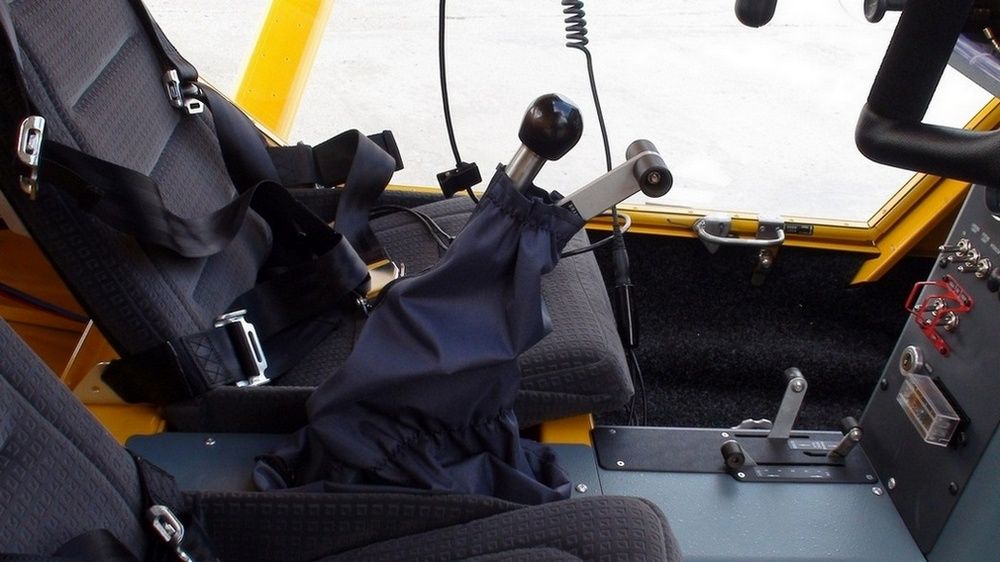

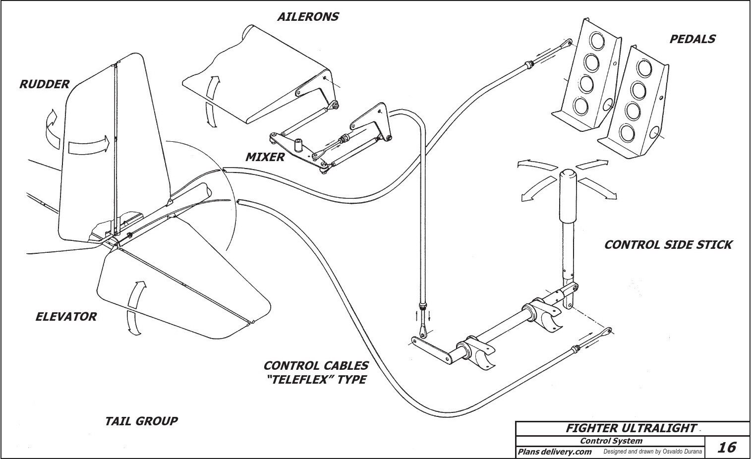

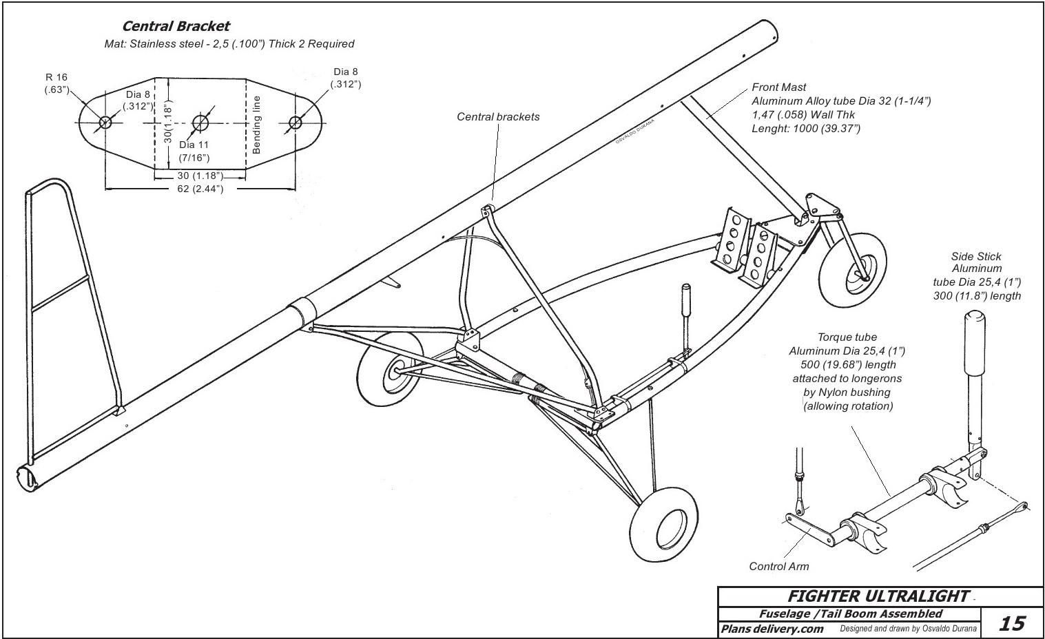

На Лонг-изи , боковая ручка-джойстик управления , ходы очень маленькие , работаешь практически одной кистью.  Вот такого типа вполне подойдет . Присмотрись.
Нашел тут две картинки, может и вправду боковая ручка и на неё всё завязать как на Ercoupe 415 на штурвале...
    140 КБ · Просмотры: 131
    134,7 КБ · Просмотры: 170

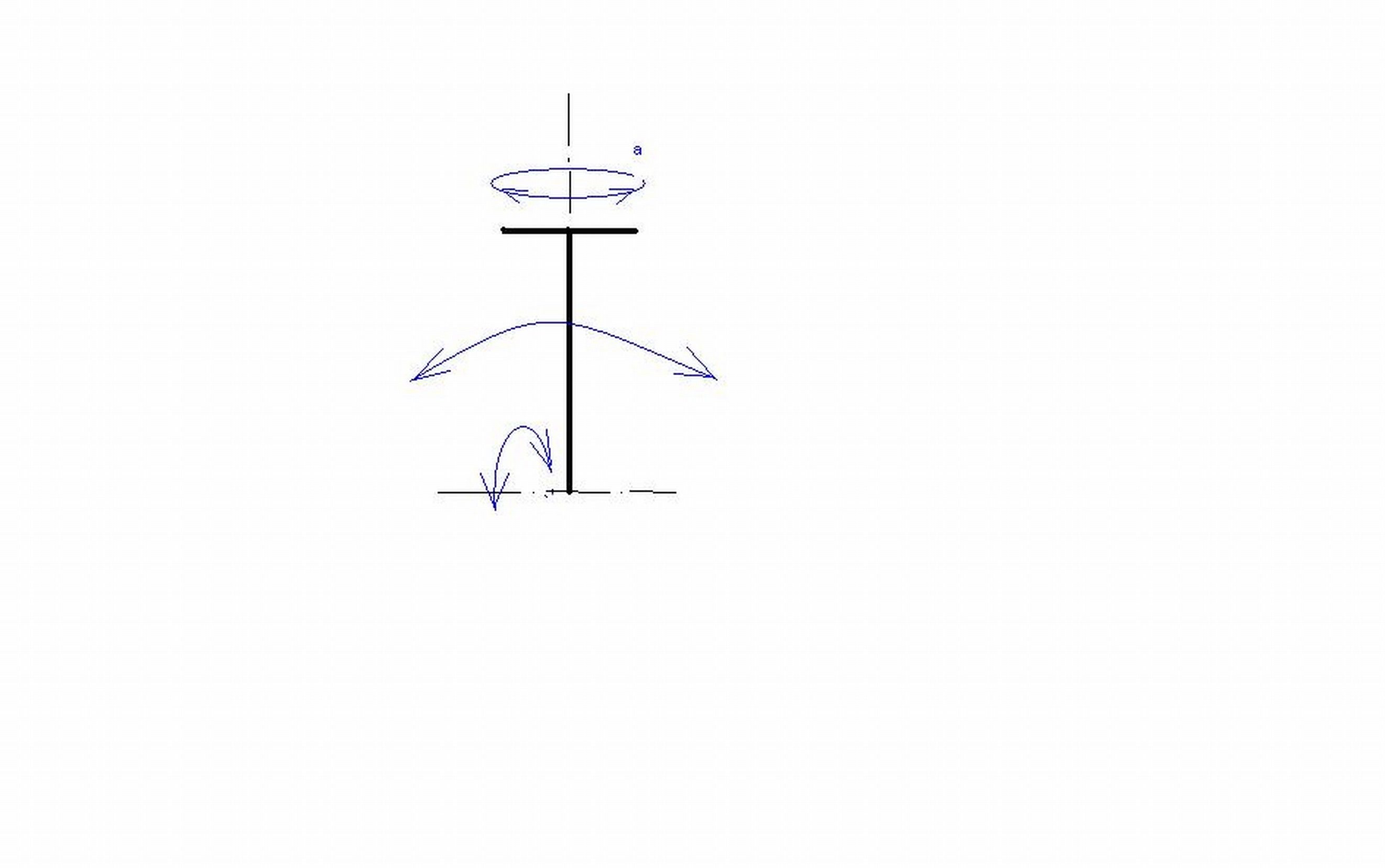

А мы сделали вот такую систему управления для пилотов у которых не действуют ноги. Я ее испытал в течении нескольких летных часов и остался доволен. Подробнее о ней я рассказал здесь http://www.reaa.ru/cgi-bin/yabb/YaBB.pl?num=1137453699/1950
    83,3 КБ · Просмотры: 131
Идея замечательная, её наверное можно упростить. 🙂
