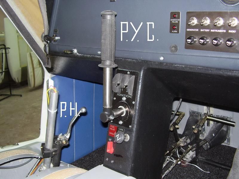

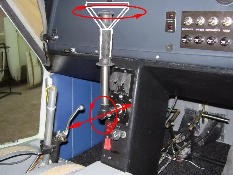

Так всетаки две ручки управления. А что если сделать на ручку верхушку как у лопаты?
Коля , я ж говорил - человек без ног, но с руками. 😡
По эргономике, думаю будет не удобно.  И что ручка от лапаты даст? :-?
Ее / ручку от лопаты/ можно держать посредине одной рукой и поворачивая управлять килем  / теоретически /
Теоретически можно, но проще, как маятником вправо влево, как и было сделано.
Юра, Но у тебя там получается две ручки штоль?

А я все талдычу о таком варианте.  Что вы о том думаете?
    77,7 КБ · Просмотры: 121
Напишу коменты, без обид. Может быть, вы все проблемы решили.  Учтены ли два фактора?
1) Вы добавили дополнительную степень свободы для ручки.  Это серьезное усложнение конструкции.   Фактически это широкоизвестный  джойстик,  но обычный «сайтековский» применить нельзя.  Другие нагрузки, перегрузки.  Отсуда железо.
Аналогичная проблема всплывала  при разработке системы  управления  обитаемых подводных микроаппаратов. Нужен был "Взрослый" джостик ,  который не гнется, не ломается, и не имеет  люфтов.  Видел вживую на кафедре http://aqua.sm.bmstu.ru/index_r.htm . Раза в 3 меньше вашего.  Но там гидросистема есть,  а тут? Троса?
2) первая проблема в том, что  инвалиду  без ног нечем нажимать на педали, но  есть и вторая беда.. ему трудно фиксировать  туловище ( плечевой  пояс ) относительно кабины.  Возможно, ему будет трудно рукой шуровать  такой лопатой без упора  ногами.  Ручка управления подводного микроаппарата учитывает такую проблему.
В ПОА  нет места для кресла, там управляют лежа без жесткой фиксации. Фактически держатся за ручку.
Кто сегодня видел премьера по ящику может быть удивился, что он лежит на полу "Мира".  Но это нормально для аквонавтов.
Коля я виноват,уже подзабыл. Хотя исполнил все своими руками. Вперед назад ручка, это обороты двигателя.
Вправо, влево - руль поворотов и переднее колесо.
Ручки управления и педали, остались штатные.
. Может лететь и нормальный пилот.
Я заказчика не видел, и отзывы по эксплуатации не слышал.
Но замечаний тоже не было. Следовательно все работало нормально.
Проще сказать - поставили доп. управление для инвалида,сохранив штатное.
