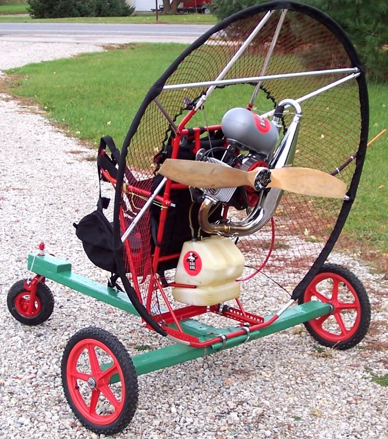

LEXX, классная триколка . По моему нормальная кросна приделана к триколке
А какже ВЛЭК и все такое получается я тож могу летать с хреновым зрением или партизаном вообще ненужна лицензия пилота ?
Вот что то подобное

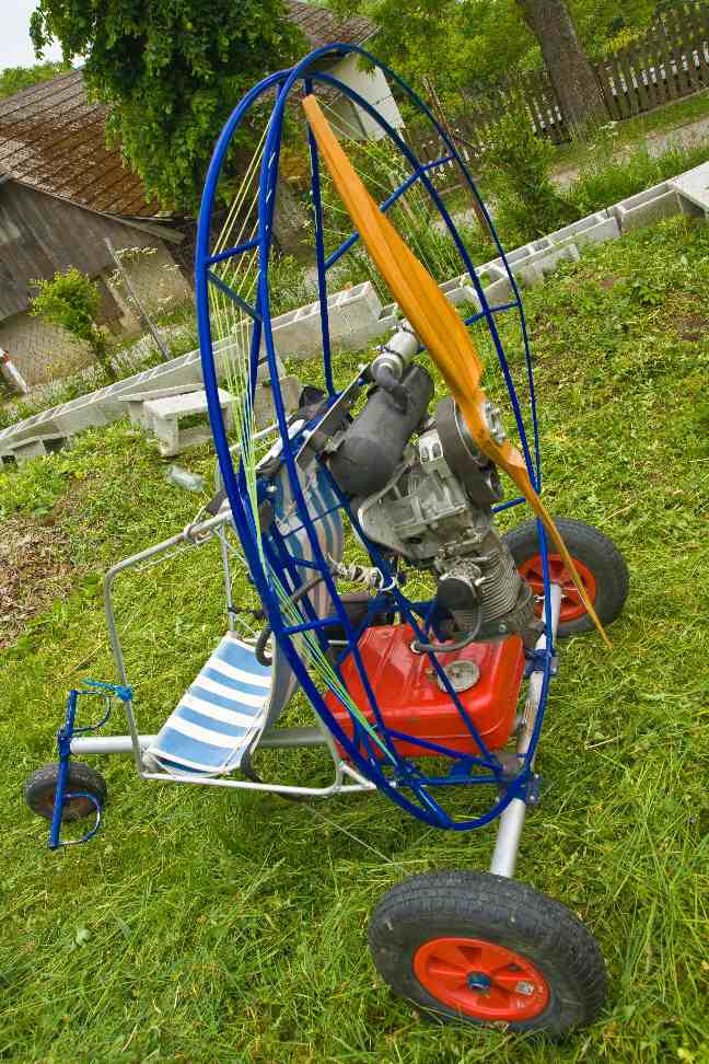

2 LeXX - поповоду проектирования и постройки парателеги - могу помочь. Контакты в личку.
Спасибо ,Серега, буду смотреть на Х-14
2 LeXX - удачной постройки и облета!
PS Единственное что хочу сказать - на сварной телеге - не важно какой материал - страховка подвесной системы к карабинам - обазательно должна быть. А то я в своей работе сталкивался с "взрывным" разрушением сварки в результате охрупчивания металла шва. Тьфу Тьфу тьфу много раз 🙂 но уж лучше перестраховаться....

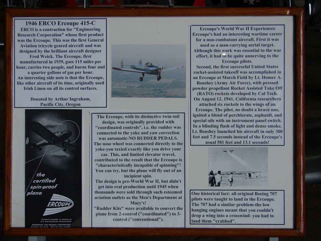

Кстати был ещо такой самолётик Х-14 из Ташкента, так вот у него стоял штурвал на все три канала управления, из-за чего его не допустили до облёта на СЛА-84 или 85, но дома он в общем вполне прилично летал.
У американцев в 39-ом году был создан, серийно выпускались и до сих пор летают самолеты с таким управлением.
Вот фотография стенда из музея.

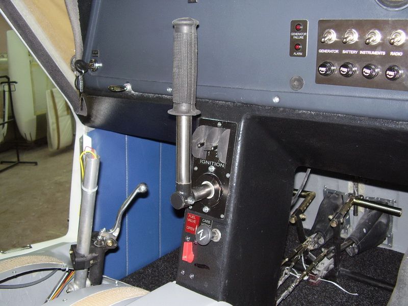

Пару лет назад, для Французов, делали универсальный самолет.
В частности для инвалида без ног.
Самолет отправили, дальше, как управление себя проявило, я не знаю.
Сделали ручку, назад, вперед - руды. Вправо, влево - руль поворотов, вместе с передними колесами. Причем все управление осталось и для здорового пилота.
