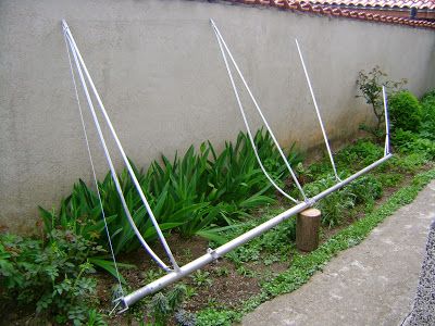

Крыло
    31,7 КБ · Просмотры: 177
http://static.rcgroups.net/forums/attachments/1/7/2/7/8/2/a8102824-113-DSC03875.jpg
http://static.rcgroups.net/forums/attachments/1/7/2/7/8/2/a8102826-210-DSC03876.jpg
The Wings
2 x 4.8 kg

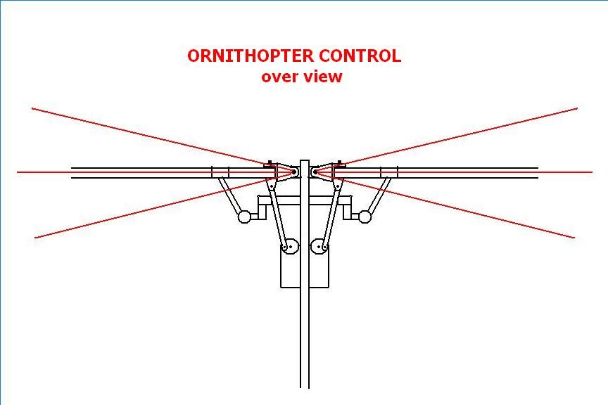

Эффективное управление ОРНИТОПТЕРА.
Эффективное действие и при малой скорости полета.
Вид сверху
    32,8 КБ · Просмотры: 177

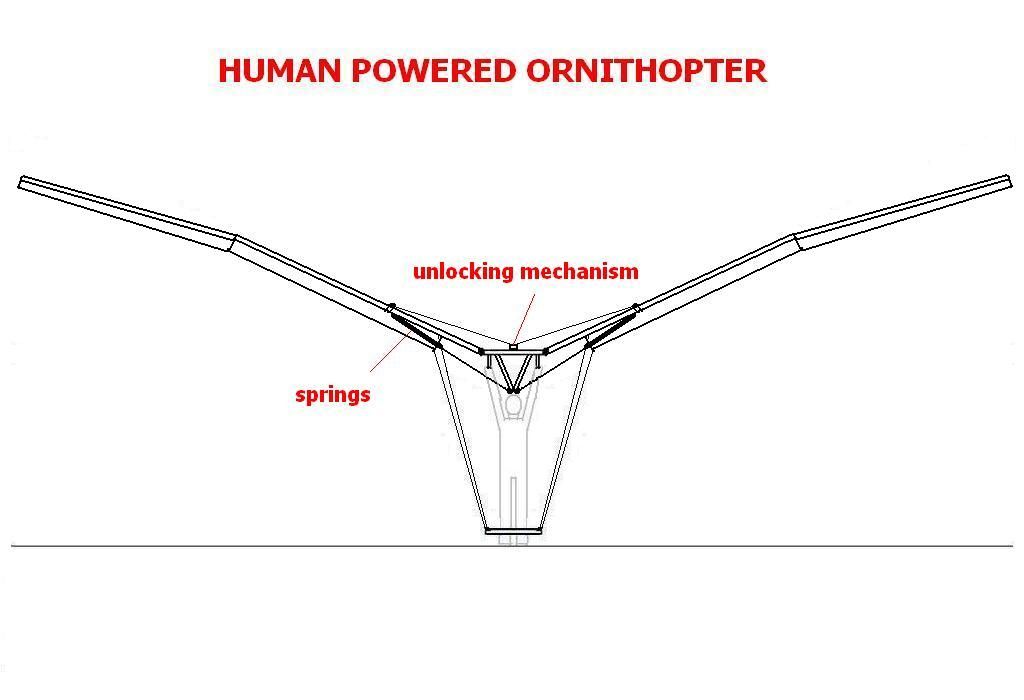

УПРАВЛЕНИЕ МУСКУЛЬНОГО ОРНИТОПТЕРА
http://static.rcgroups.net/forums/attachments/1/7/2/7/8/2/a8602836-22-HPO-5.jpg
    10 КБ · Просмотры: 216

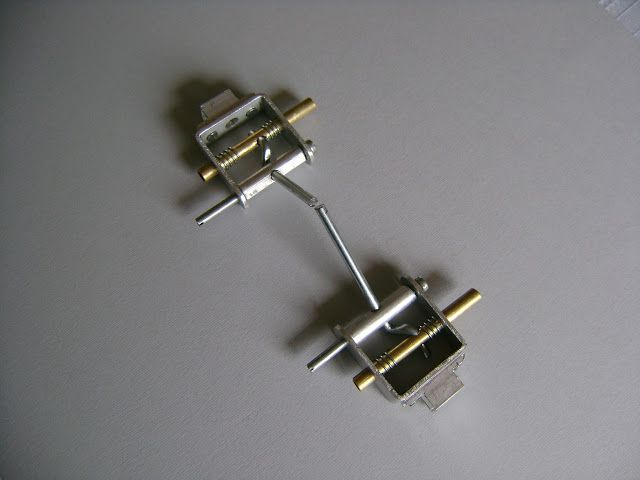

Следующая модель будет VTOL ORNITHOPTER
с применением VELKOV ORNITHOPTER DRIVE.
Обратите внимание на пружину !
http://velkovelkov.blogspot.bg/2013/03/velkov-ornithopter-drive_5.html

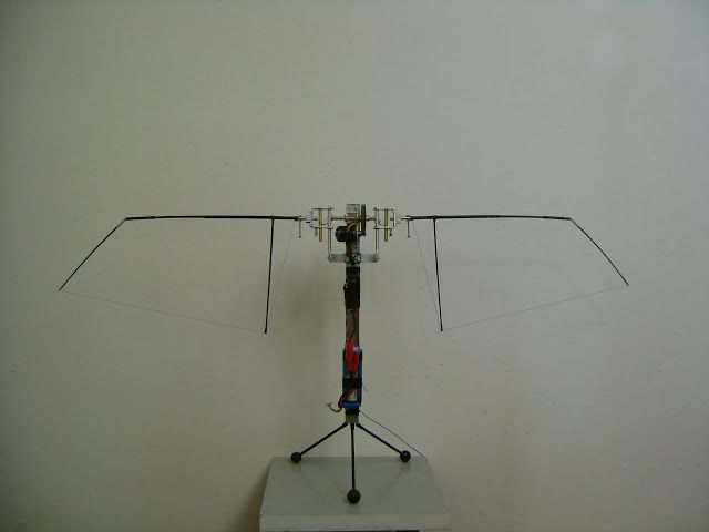

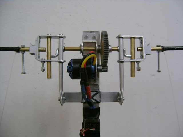

Испытания ЭНТОМОИДА
С новыми крыльми и новым редуктором.
https://youtu.be/p4nCINOGebA
velko сказал(а):
Испытания ЭНТОМОИДА
Хорошо видно наличие приличной тяги, модель отклоняется на подвесе. В зависимости от мощности моторчика, такая модель вполне может полететь. Только субъективно кажется, что площадь хвостового оперения маловата, ее бы увеличить раза в три. И может еще самую малость задрать хвост вверх, если судить по аналогии с летающими моделями махолетов.
DesertEagle сказал(а):
velko сказал(а):
Испытания ЭНТОМОИДА
Спасибо за этот коментарий, какие редко случаются
на этом форуме !
Я сам писал, что работа не закончена,а продолжается.
У меня тоже есть некоторые замечания, но то что
хотел сделать на этом этапе - я сделал.
Если я правильно понимаю, отклонение на подвесе равно углу планирования (он же угол аэродинамического качества). См. рисунок ниже, я отметил на нем одинаковые углы.
Так что если модель под тягой отклоняется на угол 5-11 град (что соответствует аэродинамическому качеству 10-5 единиц), то это означает, что создаваемой ею тяги достаточно для полета. Разницей между статической и динамической тягой при такой малой удельной нагрузке можно пренебречь, имхо. На видео ваша модель примерно на такой угол (5-10 град) и отклоняется. Поэтому я думаю, что ваша модель с большой вероятностью сразу полетит, если ее запустить с рук.
    8 КБ · Просмотры: 202
Испытания ЭНТОМОИДА - новое видео
https://youtu.be/jSSyq5F_BU8
вес - 570 гр
размах - 140 см
вес каретки - 50 гр
наклон троса - 5 градусов вверх
Результат превзошел мои ожидания !!!

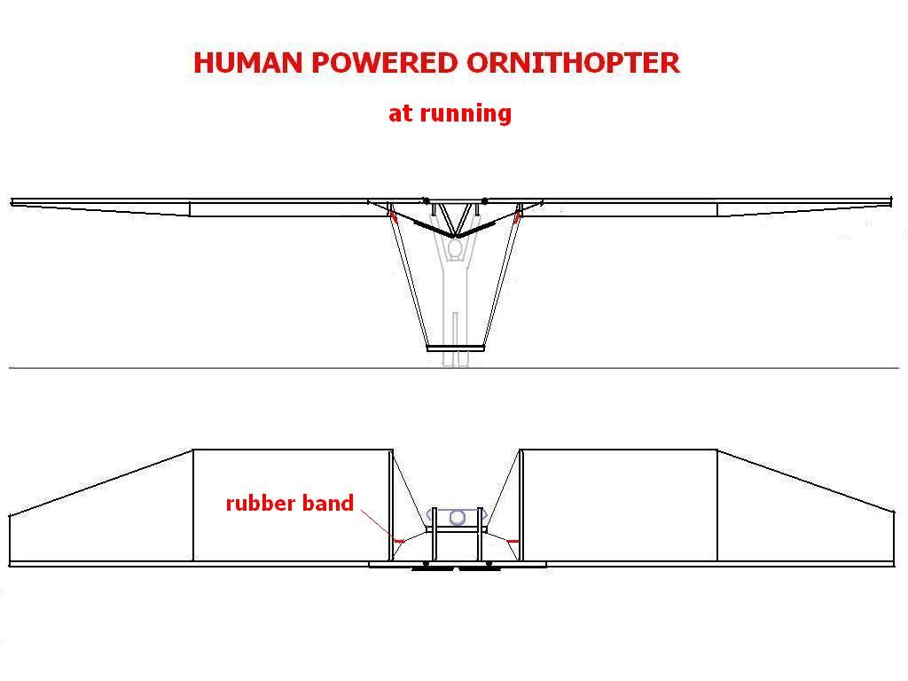

Новый вариант МУСКУЛЬНОГО ОРНИТОПТЕРА с отключающим механизмом.
И для сравнения - старый вариант
    43,7 КБ · Просмотры: 170
    42,1 КБ · Просмотры: 171

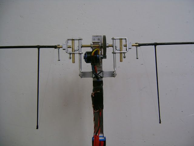

VTOL ORNITHOPTER
Работа продолжается
    19,5 КБ · Просмотры: 206
    25,5 КБ · Просмотры: 204

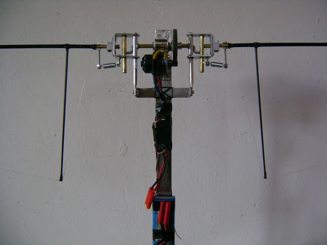

Новое решение с пружинами для адаптивности крыла.
    24,3 КБ · Просмотры: 206
вес - 450 г
размах - 1 м
    13,2 КБ · Просмотры: 216
