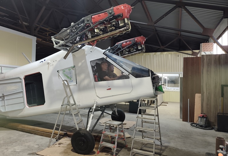

Проверка внутреннего пространства

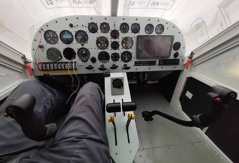

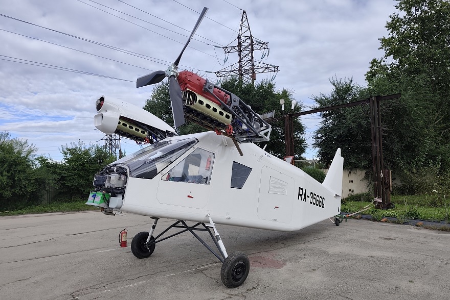

Я думаю, что когда дело дойдет до производственных полетов, тем более продолжительностью в несколько часов и будет под это дело найден второй пилот, летавший на Ан-2 или чем-то побольше, то встанет вопрос о замене оборудования на приборной доске этого самого 2П. Ибо летать с таким телевизором а-ля EFIS просто опасно и летание может закончиться очень плохо и для экипажа и для самолета, который строили несколько лет. 2П скажет - дайте мне нормальные приборы как у Командира, а не левый самопал. Ибо тот, кто летает по 80 часов в месяц, относится к летанию как к работе и ему нужно, чтобы все работало понятно, надежно и предсказуемо. А к пилотажному кресту справа добавятся две Гарминки 296 на козырьках приборных досок пилотов и возможно планшеты по углам. Также имеет смысл установка двух ПВД вместо одного, с подключением приборов КВС и 2П на разные магистрали. Горящие глаза должны быть дополнены здравым смыслом.

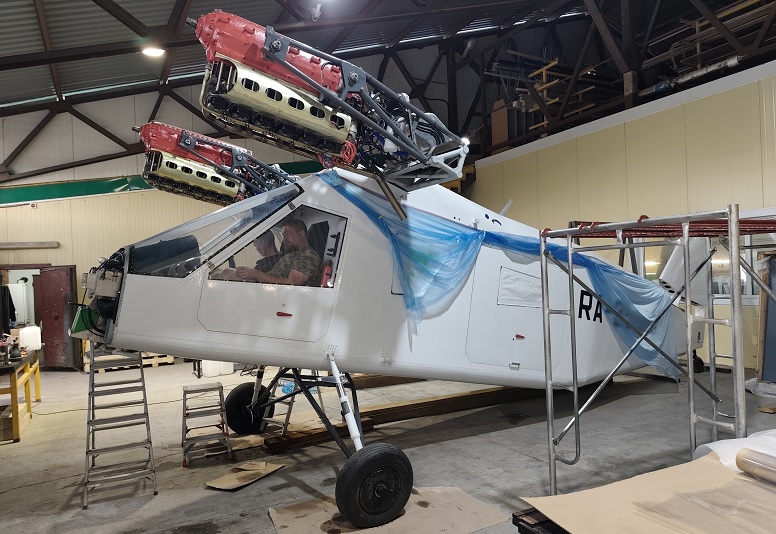

чтоб без бликов,можно карпет наклеить. на пол ковролин и в прихожей коврик с тапочками с ушками😉
На нашем производстве используем порошковую краску типа "шагрень". Даёт глубокий чёрный цвет с микрорельефом, не бликует. Наверняка есть и "жидкий" вариант.
Самолёт ещё даже не взлетел...
Мы готовы принять в дар "Гарминки", а вы готовы их подарить?

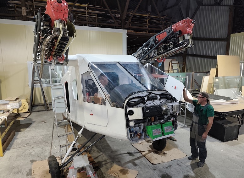

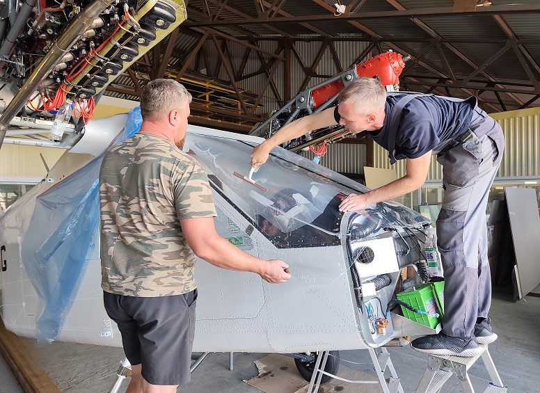

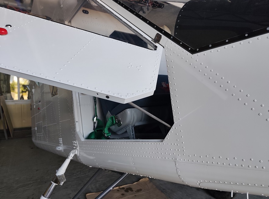

Защищаем стекло бронированной плёнкой
После выполненной работы можно и отдохнуть...
Упреждая... Балкон будет "застеклён"🙂. Сверху будет широкая полоса тонирующей плёнки и двойной тонирующий козырёк. Но попозже. Пока не до них

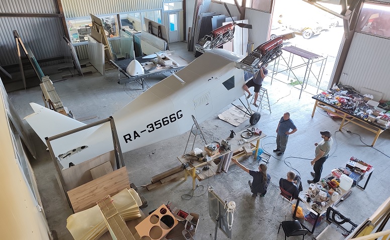

Чего расселись, кто будет держать "Гарика" за хвост?!😁

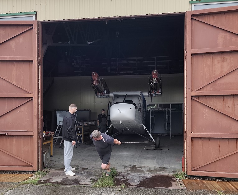

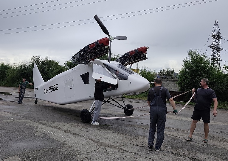

Выкатили "Горюньку" подышать немного, пока солнышко пробивается

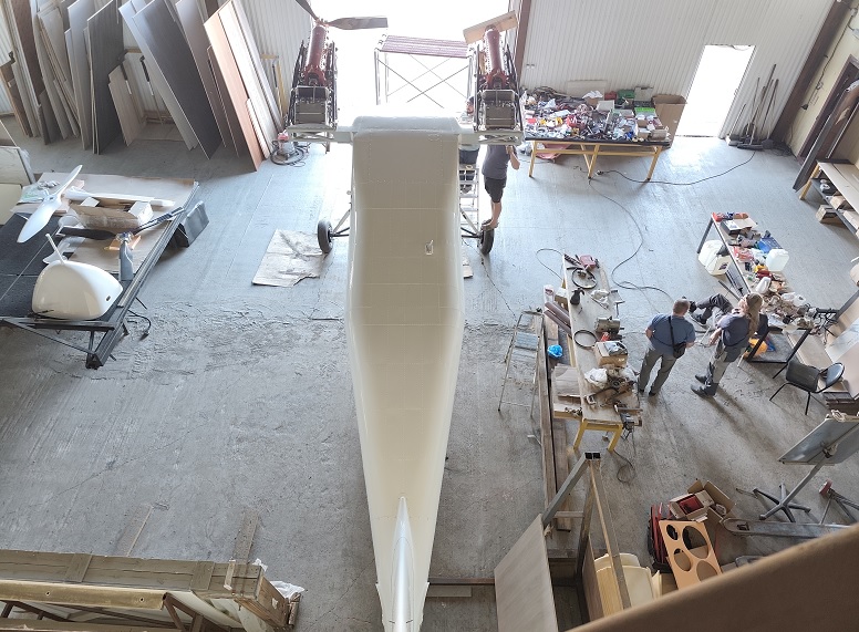

Люблю смотреть как негры негр пашет.😜 Остальным видимо тоже нравится созерцать😝😁

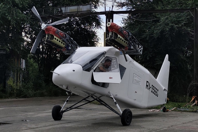

Вот и сказочки конец (на сегодня), кто смотрел, тот молодец😉

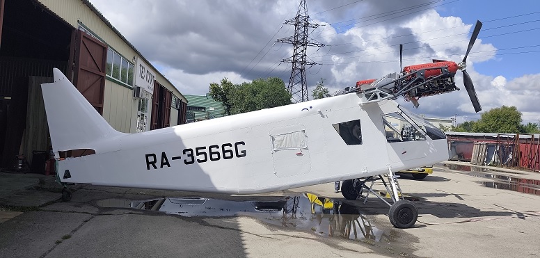

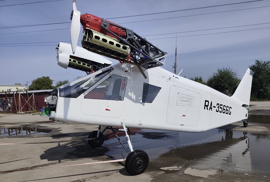

Коротенькая штанга ПВД- это для выставки, одним словом-МАКЕТ. Все по минимуму... А ролик с одним полетом можно и с помощью ИИ сгенерировать.
