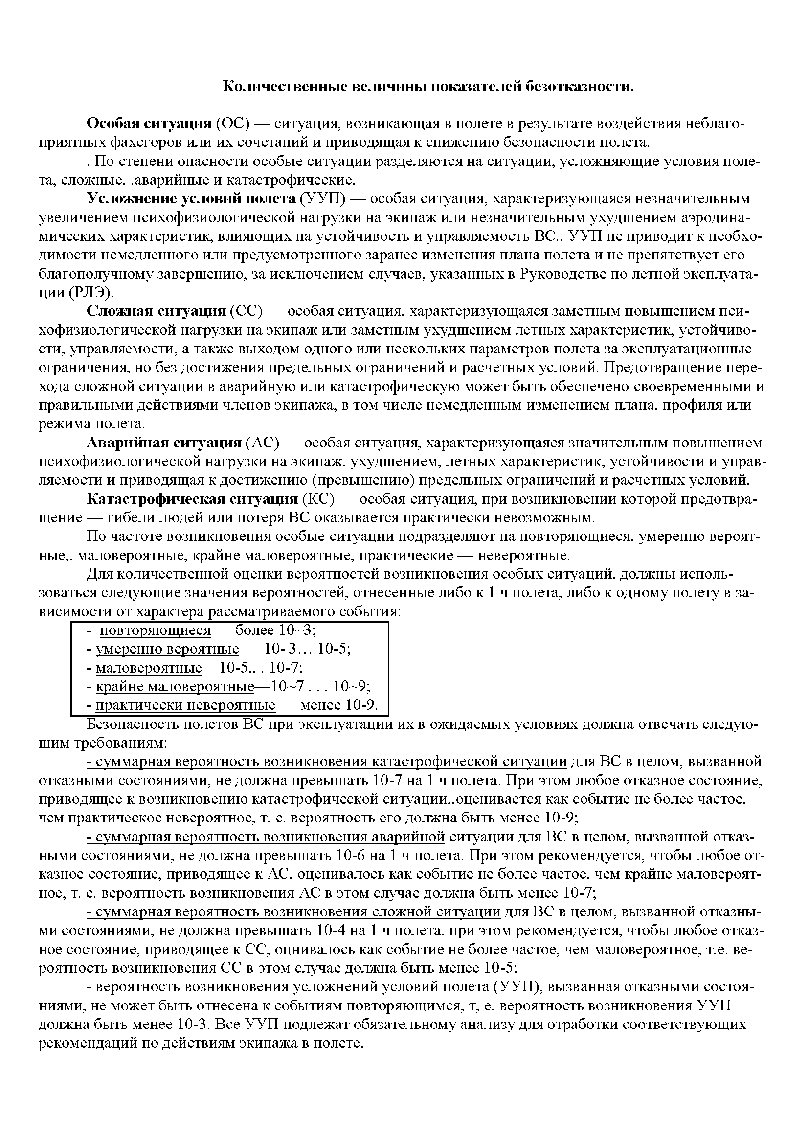

Вероятность выхода из строя сразу 2 систем практически нулевая.
Нет в авиации понятия "вероятность ... практически нулевая"!!!!!!!
Даже для случая практически-невероятного события, вероятность появления неисправности (отказа и т.п.) превышает ноль!
Все ЛА, находящиеся в небе, оказываются на земле. Рано или позно. Увы.
