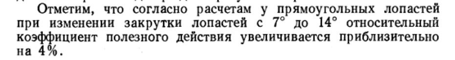

Оптимальная крутка даст снижение потребной мощности на висении и малых скоростях полета. Близкая к оптимальной линейная зависит от Ct/sigma. При наиболее часто применяемых значениях порядка 0,15...0,16 линейная крутка порядка -10...-13 градусов дает снижение потребной мощности по отношению к лопасти без крутки порядка 10-12%. Так что и для твоего варианта можно еще кое-что набрать

Приветствую, коллеги!
Олег! У Вильдгрубе прогноз похуже см.книгу. А вот авторотацию крутка подпортит здорово. Например с такими  же первыми Микроновскими лопастями(-5град. крутки и диаметре 4,5м) на авторотации у  VA-115    Vy min =-5,5м/сек  на 75 км/час  и летчики очень довольны легкой посадкой. Для нашей сверхлегкой авиации- главное безопасно садится на авторотации!
У АК-1-3 было много неудачных посадок на авторотации - это не из-за суперпрофиля с круткой?
Валера не ведись на провокацию 😉 безопасность превыше всего!

Приветствую Андрей!
Рад слышать тебя! И категорически присоединяюсь к сказанным тобой словам. Безопасность должна быть определяющим фактором при конструировании сверхлегких аппаратов.
Мы с Вильдгрубе не противоречим друг другу. Выгода от применения крутки нелинейная, с ростом крутки она ростет, но снижает темп роста.
По поводу АК-1-3 могу сказать следующее. На лопастях АК-1-3 применен профиль NACA 63-012, крутка около -8 градусов. Профиль сильно теряет в сопротивлении при Су>0,4, а Суmax=1,25 (примерно). Для АК-1-3 в 2017 году нашей компанией были созданы лопасти с использованием частей оснастки лопасти вертолета SL-231, так что сохранялась корневая и концевая часть, а менялась средняя часть. Крутка нелинейная (эквивалентная линейная более 12 градусов), профиля - серии DH5. Аэрокоптер провел испытания в одних условиях: свои утяжеленные и наши лопасти, причем упор делался на авторатацию; замер ЛТХ в горизонтальном полете и при наборе практически не производился. Так вот, с нашими лопастями при большей крутке минимальная скорость снижения на авторотации изменилась на 0,2-0,4 м/сек в лучшую сторону.
Да, еще одна ремарка. Лопасти были явно не оптимальными для АК-1-3, хорда нашей средней части лопасти 190 мм, с сужением до 105 мм на конце. Оптимальная лопасть была бы с меньшей хордой, и выиграш на авторотации был бы чуть выше.
