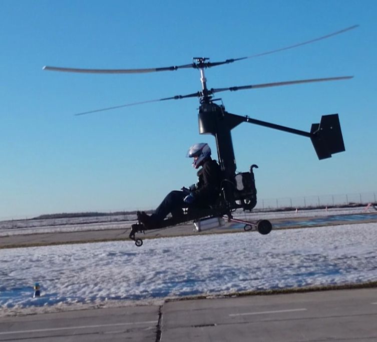

26.03.16 начали облет прототипа вертолета 115 кг.
    48,7 КБ · Просмотры: 823
Коллективом нашей фирмы "Гиропланы RU-ПАТ" был разработан и создан прототип вертолета в категории 115 кг. Идея сделать подобный аппарат родилась в феврале прошлого года. Проект был реализован на собственные средства.
Некоторые данные:
Масса пустого - 145 кг.
Масса взлетная - 260 кг.
Диаметр несущих винтов - 4.5м.
Двигатель - Rotax 503.
Обороты НВ - 730 об/мин.
Низкий поклон и огромная благодарность людям и коллективам помогавшим в создании этого аппарата.
Николаю Санникову (на форуме - niksaan) - за созданные им великолепные лопасти.
Коллективу харьковских композитчиков под руководством Кальницкого А.М. - за оперативно выполненные детали фюзеляжа из КМ.

1.А что у вас за длинные рукава втулок НВ - торсионы?
2. Вес пустого -145кг? Или в 115 кг  планируете?

Как-то 145 совсем не 115! И удасться ли облегчить на 30? 🙁
Но вы молодцы по-любому!А с учётом текущего момента-герои кап. труда! Успехов и удачи в испытаниях! :~)
1. Втулка НВ полужесткого типа с торсионами из ВНС-2
2. Вес сильно не выжимали, поскольку прототип.
Рассчитываем в дальнейшем влезть в 115 кг.
Большая проблема с двигателем - весит как чугунный мост.
