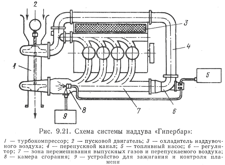

Моя цель создание недорогих двигателей для широкого круга применения.
Этот патент на Газогенератор - фундамент для возможного двигателя.
Прекрасно понимаю, что создать реальный двигатель в одиночку не реально.
И для того что бы разговаривать на равных с любым инвестором нужен "фундамент", нарисовать на бумаги красивую картинку и с ней идти к людям, не серьёзно, а вот имея на руках заключение специалистов, что и является для меня патент это уже кое что.
Следующий этап, это получение патента на полезную модель двигателя Волгарь.
Надеюсь быть услышаным.

Сейчас разговор идёт о Газогенераторе, не о том как в конечном итоги будет выглядеть двигатель Волгарь. А как может быть использован источник газов с задаными параметрами и не грех пофантазировать на эту тему.
RVD
И для того что бы разговаривать на равных с любым инвестором нужен "фундамент"...
Ваш фундамент, это система наддува "Гипербар":
Только в качестве "газогенератора" лучше использовать не поршневую а роторную машину системы "Ванкель", там нет клапанов. Момент в этом случае снимется не через многоступенчатый редуктор, а коленчатым валом соединенным на прямую с винтом. Лучший пример -

В моем случае газогенератор не поршневой. Он не имеет аналогов на данный момент, о чем и заверяет меня эксперт из патентной экспертизы.
А вот как использовать этот газ?
Мне видется все же колеса газовой турбины, как имеющие преимущества над остальными расширительными машинами.
Кто то решит что в его случае будет лучше что то другое, я буду только рад и чем смогу буду ему в этом помогать.
