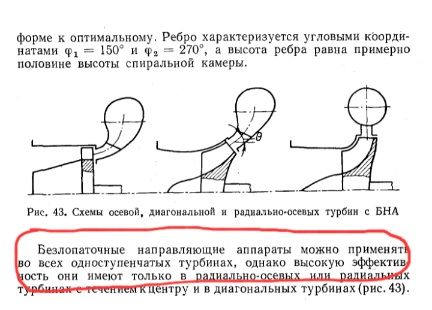

Вот интересная инфа по Безлопаточным направляющим аппаратам. Для Малых ГТД все размеры очень малы, так высота Лопаточного НА в моем случае, при диаметре осевой турбины 150 мм, равен 6 мм, при том через него проходит поток высокой температуры и давления + абразив. Поэтому Безлопаточный НА тут как негде уместен.
"Улитки" и щелевые диффузоры весьма распространены. Но лопаточный НА можно сделать управляемым, изменяющимся, а безлопаточный нет. Потому, хоть безлопаточный и проще, дешевле, но такая турбина имеет меньший кпд.

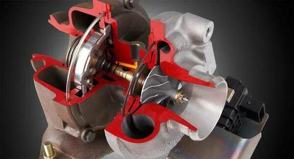

И не обязательно его размещать так как показано на рисунке. Если брать за пример, как это сделано на ТКРах, то его можно вписать и в окружность самой турбины. На этой ТКР установленны лопатки, но сам смысл размещения камеры не меняется.

Так на Малых все равно управление сложно организовать из-за их размеров.
Волгаре пошёл другим путем.
Так как Силовая Турбина находится между двух контуров компрессора, то регулировка потока воздуха организована за СТ. Тем более Контур Низкого Давления это вообщем то и ест ТКР. И можно тупо поставить готовый вариант от подходящий ТКР, а не выдумывать и потом изготавливать штучные детальки за не шуточные деньги

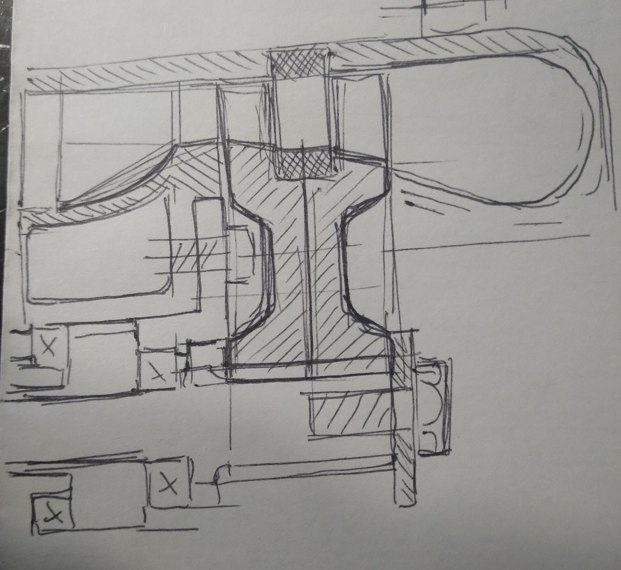

Вот рисунок одного из вариантов размещения двухвенцовой Силовой Турбины и подшипниковым узлом. ( масштаб не выдержан)
Особенность что диски с венцами изготавливаются как одна деталь и между собой не стягиваются с помощью стержней в теле диска, а поджимаются в основание шайбой. Посадка на вал - шлицы. Это нужно чтобы сквозные отверстия не стали причиной разрыва дисков.
Ещё можно изготовить два диска как одно целое, но тогда направляющий аппарат между венцами надо будет делать составной из двух половинок. И при поломки лопаток одного из венца, нужно будет менять все целиком, а так как чаще всего износ происходит неравномерно и с начала ломаются лопатки венца обращенного к КС, то экономичней было бы заменить и отбалансировать один из венцов. Но опять какая при этом экономия будет?

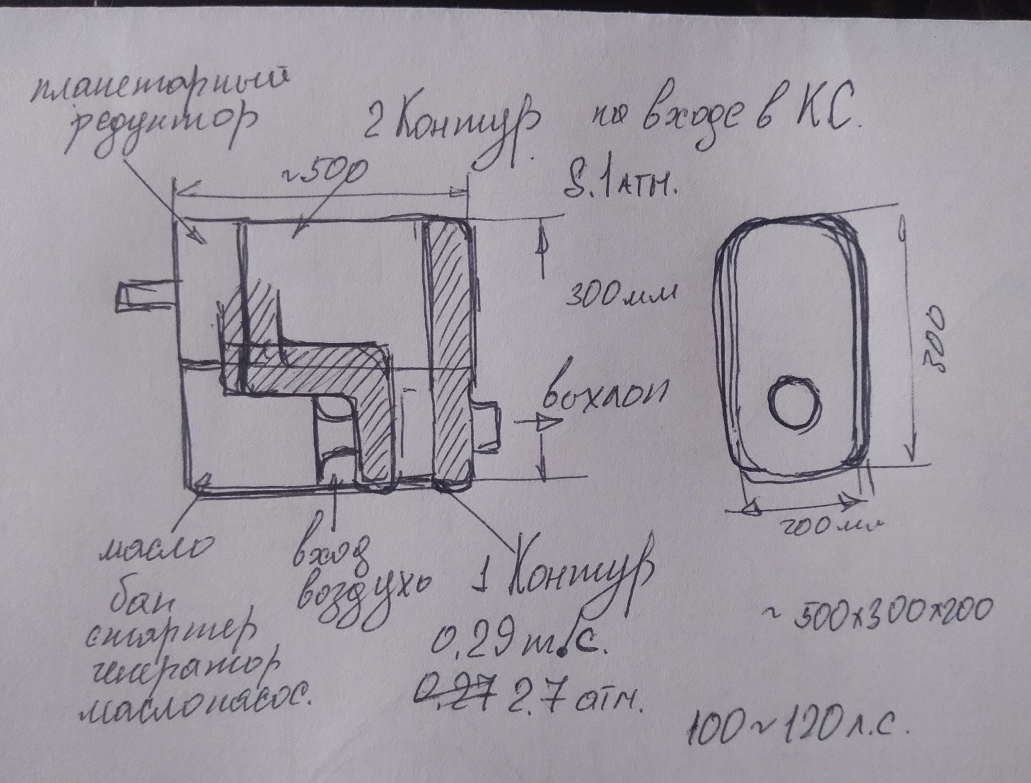

А это общий вид всего двигателя, условно гражданская версия. Её отличие что все основные узлы размещанны не на одной оси. Что нужно для размещение двигателя в канале. Этот вариант намного проще в изготовление, так как многие детали можно купить готовыми.
Размеры примерно 500х300х200
Мощность примерно 100-120 л.с.
Вес небольше 40 кг.

На малых вполне организовывают управляемые НА. См. например ТКР фирмы Garret. Но они дороже, да.
