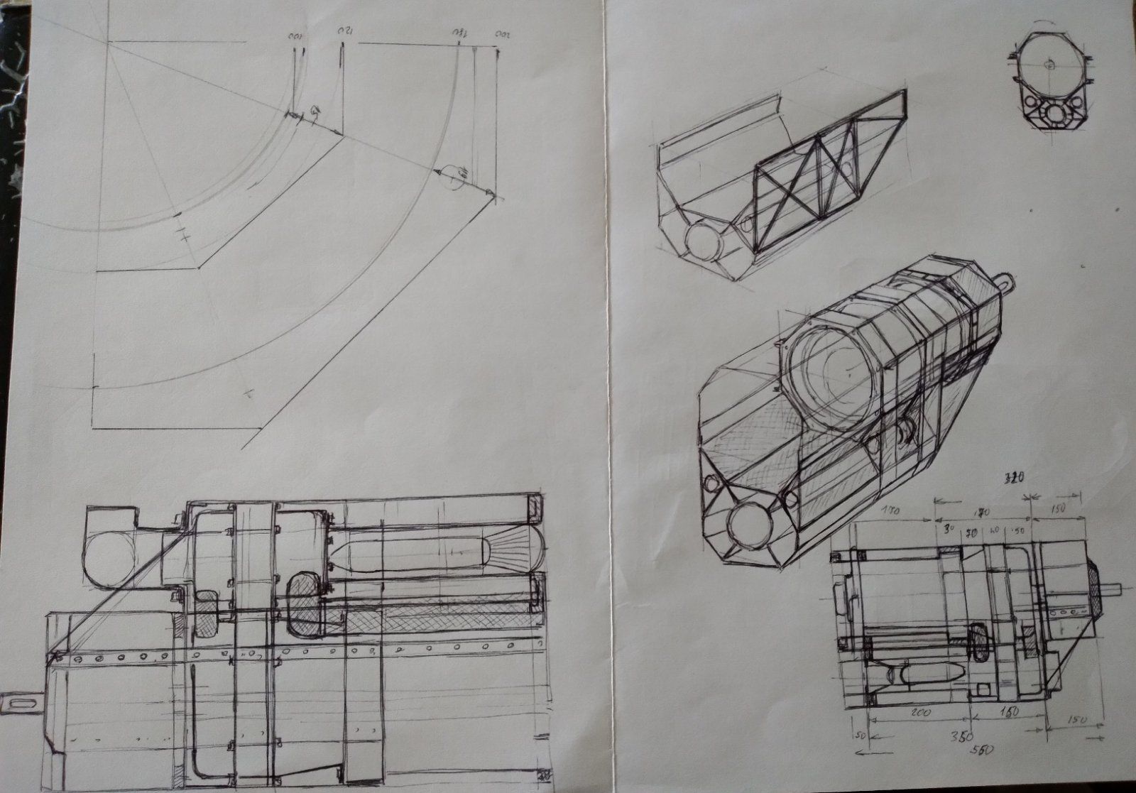

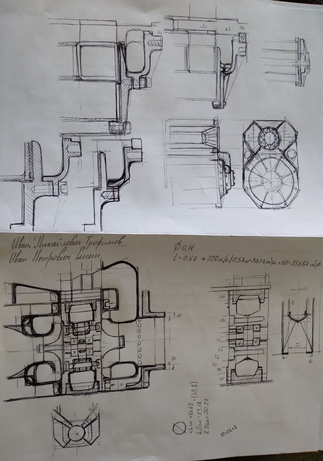

Вчера решил выкинуть шлак от работы набралось листов 20 зарисовок.
Примерно вот таких.
Сейчас обдумываю как раму мотора оптимально сделать.
И заодно ищу кто поможет все рисунки в чертежи перевести, в том числе для 3д печати.( часть рисунков надо перевернуть, а то кверху ногами получается)
изобретаю и экспериментирую
Основные сила действующие на двигатель это скручивание получается. Правильно думаю, что с одной стороны это выходной вал редуктора, а вот с другой стороны??? Это лопатки напрявляющего аппарата???
JohnDoe
Я бы прмкинул, где сочрндоточены массы различных узлов, силы действующие на двигатель, на его узлы и от этого плясал. Скажем постарался избегать консольного вывешивания тяжелой детали, еоторое может, например, исказить геометрию, искривить вал и тд. Для "обычного" гтд я бы узел креплкнмя у мотораме разместил в сечениях, где опорные/упорные подшипники. Навскидку так.

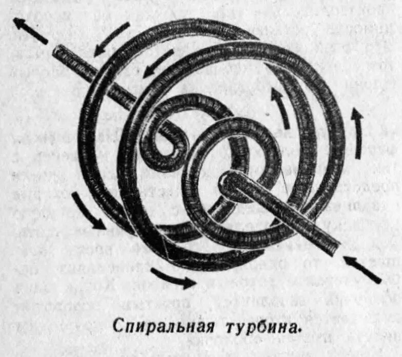

Мне кажется, что мы чего то не знаем про эту турбину, или упускаем из виду.
Вот допустим, все кто пытался её делать, всегда нарушали размеры Тесла, особенно между дисками. И испытывали запуская холодным воздухом. А вот то что вязкость газов растёт при повышение температуры, это я вот не знал. А ведь она и построенна на этой самой вязкости.
Или вот забытая идея.
JohnDoe
Идея забыта совершенно справедливо. Движение по спирали никакого выигрыша не дает. Наоборот, только добавляет потерь. Заменив спирвльную трубу га сегнерово колесо получим тот же результат, как минимум. Поставив центростремительеую турбину даже с прямыми лопатками получем результат еще лучше.
Имху
Kazakov
В любой битве победят законы физики...
Россия
Имху
Спиральная турбина, это паровой двигатель. Центростремительная паровая турбина работает плохо, из собственного опыта. Конденсированная влага не хочет стремится к центру. По справедливости, в спиральной турбине, похожая проблема.
