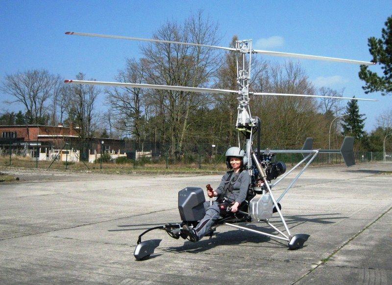

В родном отечестве есть аналог не хуже. Вес 112 кг - пост #3565
    117,5 КБ · Просмотры: 306
Немного уточню. Разработка отечественная, изготовление и дальнейшее производство  фирма Rotorschmide в Германии. См. журнал АОН №12 2015г.  стр.47.
http://www.reaa.ru/cgi-bin/yabb/YaBB.pl?num=1358325748/110#110        ответ110.
Тогда лучше сразу сюда. http://rotorschmiede.de/
или сюда
http://aberjung.com/referenzen/rotorschmiede-gmbh-va115/

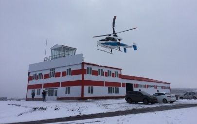

Тема  очень  интересная.  Оторванность от  аэродрома  мечта  многих, а эта  машина  реально  сможет  это  сделать, жаль , что  одноместный. Стоимость конечно  как всегда  почти запредельная  и  останавливает  многих.  Если  бы  наладилось  производство  и  цена  не превысила цены  на  Калидус,  то  с  автожирами  многие  бы  тупо  завязали.  Не  зря башкиры  стали  заниматься  вертушками  малого  обьема, почуяли  куда  катится  дело. 😉

А кто знает как у её с земным резонансом и схлестыванием?
Видеосъемку зазоров между лопастями в критических азимутах и на критических же режимах
кто-то видел? Она у аффаров ваще есть?
А то поваров по лапше со своими идеями и сараяем с мастерской есть немало....

А кто знает как у её с земным резонансом и схлестыванием? Видеосъемку зазоров между лопастями в критических азимутах и на критических же режимахкто-то видел?
Земного резонанса не наблюдалось, да и не может быть, как и на всех двухлопастных вертолетах и автожирах без вертикального шарнира. Динамику лопастей и запасы по схлестыванию рассчитывали ведущие спецы с ОАО Камов. Позже видео выложу.
Проблема схлестывания - это надуманная тема, для тех кто с соосниками не знаком. Отрубленных лопастями хвостовых балок на Ми-8 и Ми-24  на порядок больше. Аккуратнее летать просто надо, по РЛЭ. 😉
