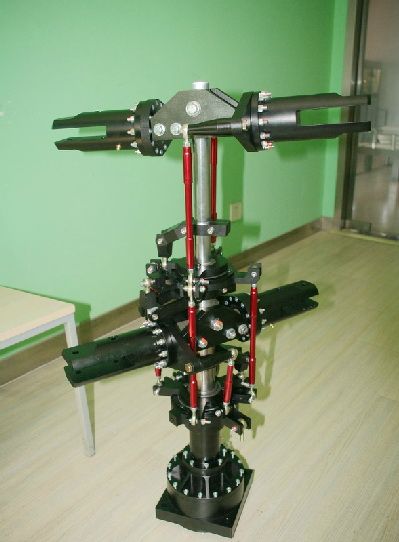

Андрей, я как-то в автожирном разделе показывал китайское предложение головки ротора для небольшого соосника - пост #39. Что скажет Ваш профессиональный взгляд?
marcons сказал(а):
@ vert
Константин, я бы не полетел на таком аппарате. 😉 Мое впечатление- очень грубо, "топорно" и очень тяжело по весу  все сделано, как будто большая авиамодель. Тяги управления с уменьшенным диаметром в середине - первый раз вижу, обычно наоборот, бутылочное горлышко по концам делают.  В схеме колонки отсутствует дифференциальный шаг(управление по курсу от педалей), видимо наклоном килей планируют поворачивать...
    30,7 КБ · Просмотры: 235
А кто знает как у её с земным резонансом и схлестыванием? Видеосъемку зазоров между лопастями в критических азимутах и на критических же режимахкто-то видел?
Земного резонанса не наблюдалось, да и не может быть, как и на всех двухлопастных вертолетах и автожирах без вертикального шарнира. Динамику лопастей и запасы по схлестыванию рассчитывали ведущие спецы с ОАО Камов. Позже видео выложу.
Проблема схлестывания - это надуманная тема, для тех кто с соосниками не знаком. Отрубленных лопастями хвостовых балок на Ми-8 и Ми-24  на порядок больше. Аккуратнее летать просто надо, по РЛЭ. 😉
"Земного резонанса не наблюдалось, да и не может быть, как и на всех двухлопастных вертолетах и автожирах без вертикального шарнира." - это хрень собачья.... Лопасти не нужен шарнир, если возбуждается собственный тон, она будет гнуться и хрен ее остановить
Можно фамилии ведущих спецов, спрошу у них при встрече... Расчет обязательно должен подтверждаться регистрацией при испытаниях. При испытаниях! С регистрацией на СБИ и с последующей обработкой, а не в трех облетах пылотами-ыкспертами из педерации любителей помастерить в сарае. Видео авиамоделистам покажите. А интересуют записи ПФС и их анализ - при каких параметрах будет минимальный безопасный зазор. А кстати!!! Вот задачка для детей: как его назначить для такого типа аппарата?
"Проблема схлестывания - это надуманная тема," , ну, да, ...ть, мы получили в 14 году на Ка-226 осенью в Кумертау менее 500 мм, а вот сейчас узнал, что это надумано было само собой ... утешили!
Про балки и РЛЭ - вообще классно, вашим бы ... да медку бы хлебануть. Сотни принимавших участие в реальных боевых действиях Ми-8 и Ми-24 с реальными маневрами и перегрузками, против нескольких опытных и первых серийных Ка-50, построенных на момент гибели Воробьева, из которых на 2-х убились Ларюшин и Воробьев (Первому шлея под хвост попала, когда Ми-28 первым взлетел на показе и кто-то из стоящих рядом генералов сказал "Ух ты!", в каком состоянии он садился в кабину, видели... Это почти боевой стресс. Второй пережал воронку на ровном месте. И еще было 2-3 случая соодарения лопастей . Тогда было в эксплуатации не больше десятка машин этого типа. Вот и статистика - примерно половина существующего в эксплуатации на то время парка...
А когда выполнялись боевые задачи на Ми-24, иной раз, били лопастями и по кабине...

Инкогнито, походу, и сам не понял о чем именно толкует kit_8anch.
Вопрос к kir_8anch.
У Вас есть информация хоть об одном случае, когда вертолёт (с двухлопастным НВ на общем ГШ без вертикальных шарниров) из-за тех деформаций лопастей в плоскости вращения поймал земной резонанс ???
«О природе» ЗР в пособии для водителей автоб…, простите, для летчиков написано, что в результате качания лопастей в ВШ они могут оказаться в положении, когда ц. м. лопастей сместиться от оси винта, что вызовет дисбаланс и раскачку вертолета на шасси. Правильно. Только качание лопасти как в реальном шарнире, при наличии демпфера и упругого элемента, так и в «эквивалентном» (в случае «жесткой» втулки) происходит с частотой «собственного тона» fc. С вращающейся втулки на фюзеляж это движение передается через сумму с 2мя векторами, вращающимися в противоположные стороны с частотой вращения винта, т.е. +[ch969]нв и –[ch969]нв. Таким образом: fc ± [ch969]нв = fс.фюз.i, т.е. условие земного резонанса – близость частот возбуждения и одной из собственных форм колебаний фюзеляжа на шасси.
Покажите расчетом: 1) что в случае двухлопастного винта и «жесткой» втулки колебания «собственного тона» обеих лопастей имеют синфазную форму, т.е. одновременно качаются в одну сторону по отношению к направлению вращения, т.е. ничего, кроме крутильных колебаний верхнего вала не происходит 2) частоты возбуждения гораздо выше или ниже частоты любой из форм колебаний фюзеляжа на шасси
А т.к. Вы в этом и так уверены, выполните наземные гонки по проверке безопасности
от автоколебаний типа «земной резонанс» по методике «ведущих спецов фирмы Камова». А т.к. Вы про нее не знаете, то привожу образец «полетного задания»

Как пример - после более чем 40 лет эксплуатации вертолета МИ-8 "пилонная" форма ЗР, т.е. колебания винта с редуктором относительно фюзеляжа, проявилась впервые пару лет назад....
Так, стоп.
На вопрос ответьте, пожалуйста.
Есть у Вас реальная информация о пойманом земном резонансе сла-вертолетиком с "жестким," винтом/винтами на общем/щих ГШ???
И в догонку второй вопрос.
(На него можете не отвечать)
Где Вы встречали вертолёт фирмы Камова взлетным весом в районе 10000 кг, у которого лопасти его НВ закреплены жёстко?
slavka33bis сказал(а):
Так, стоп.
На нашем ЛИКе в Жулебино в частности. Жестко ни у кого нет. Та или иная степень упругости ... в т.ч. и у ВНВ совмещенным ГШ, и опять возвращаюсь к вопросу об уверенности в синфазной форме.
Задал вопрос (см. выше) - как дела с ЗР и понял, что ни расчетов, ни испытаний не проводилось. Реальной информации у меня нет. Но есть опыт и владение методикой испытаний. Когда их нет, то случайно поймавший - отправляется беседовать с Н.Е. Жуковским (или с Сикорским, если он таки с Киева...).
Еще раз - покажите расчеты и выполните наземные гонки, раз так уверены...
Кстати, с "жестким" как Вы считаете, вариантом втулки, не получится ли, что при высокой fc
fc - [ch969]нв (!) будет существовать  реально и приблизится к одной из fс.фюз

А Вы стали бы проводить расчёт на прочность молотка, весом грамм триста, который Вы использовать будете только для вбивания в вагону финишных гвоздей длиной 30 мм.???
Зачем делать обьемную расчетную работу там, где это не требуется вообще?
В мировой практике эксплуатации лёгких вертолетиков
с абсолютно исправными
жесткими
идеально отбалансированными несущими винтами
ни одного случая возникновения земного резонанса
не было ни разу.
Зачем тогда делать мартышкину работу?
Вы несете бред. Человек полетит на этом аппарате. Зачастую - такая, как на фото выше....
А не могли бы Вы показать мне те самые совмещённые ГШ у ВНВ, которые Вы умудрились увидеть?
Я дико конечно извиняюсь, но Ваши вопросы и предположения смахивают на банальную истерию.
@ kir_8anch
Да не переживайте, так сильно за этот маленький российско-немецкий соосник. Там работает профессиональная авиационная команда немцев и россиян, регистрируют и сертифицируют в EASA. Все необходимые расчеты и испытания проводятся. Без этого продаж не будет, у них в Европе с этим строго.
А в отношении земного резонанса на двухлопастных винтах с общим ГШ, попробуйте убедить автожирщиков с этого форума об обязательности всех расчетов и испытаний их конструкций, интересно что вам ответят. 🙂
С упругим ВШ, вы конечно правы, например на Роторфлае с стеклопластиково-резиновым торсионом, есть обороты на раскрутке, на которых останавливаться нельзя. А с угольными лопастями и жесткой стальной втулкой в плоскости вращения  амплитуда синфазных колебаний мизерна, частота собственных  колебаний лопастей на порядок выше фюзеляжа на шасси. Раскрутка с малого газа до взлетных оборотов происходит очень быстро, за несколько секунд. Но проверка на отсутствие ЗР при сертификации, естественно, присутствует.
Нечего ответить по сути?
По сути уже ответил.
Сначала:
1) предоставьте тут расчёт молотка.
2) покажите на Камовской колонке совмещённые ГШ или научитесь правильно формулировать фразы.
