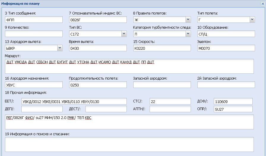

Предлагаю такой маршрутик из Куркачей в Стерлитамак.
В зависимости от высот может быть полностью в G, либо с пересечением С, запреток итп нет.
Для упрощения сделал пример плана для Цессны 172.
[highlight]Важно! перед подачей плана проверить НОТАМ.[/highlight]
