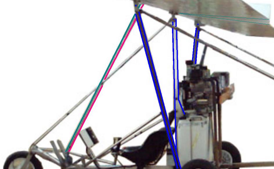

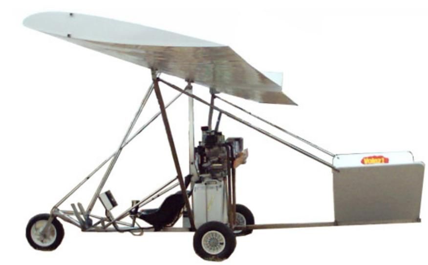

🙂Не могу удержаться от краткого перевода и комментария к http://www.spratt103.com/spratt103_english/characteristics.htm
Основная штанга и боковые подкосы - имеющие в общей сложности 4 шарнира под крылом, - крепятся к крылу в ряде точек, лежащих на одной линии. Видимо, около 15% от лобика?
Эти элементы я отметил на нижнем рисунке синим цветом (тяги, идущие вперед и назад пока не рассматриваем.)
Управляющие 2 тяги оттенены зеленым и красным цветом, - они идут к лобику каждого из полукрыльев. Они позволяют задавать разный угол атаки полукрыльям.
На снимке как раз отображен случай небольшого различия в углах атаки полукрыльев, который я оттенил линиями позади срединных шарниров.
В тексте написано, что пустой вес 115кг вместе с мотором 25лс. Размах крыльев 8м, длина ЛА ~4м., высота 2м. Минимальная скорость 45км/час, круизная - 100км/час.  Вес моторчика 30кг и вес крыла тоже - 30кг.
Собран за 100часов (рама и др.) + 100 часов остальное, -  без специальных навыков. Стоимость материала "фюзеляжа" 500€ + дал сварщику (с инертным газом) ... Крыло обошлось тоже в 500€ - с прямоугольным трубным алюминиевым лонжероном, нервюрами из стирофама, и покрыто фибергласом. Больше всего стоил 4-х тактный моторчик с электростартером ~2500€. Суммарная стоимость ЛА обошлась в 4500€.  Самолет разбирается за 30мин и упаковывается в пакет 4м х 1м х1,2м.
Автор, конечно, очень доволен изделием и полетами... 🙂
С 25 литрами топлива автономность полета достигает 6 часов.

Нужен рисунок, а мы уж постараемся!  🙂
Спасибо почтенным Макету и Славе за готовность!
Рисунок попробую еще подготовить... Обычно, когда начинаешь прорисовывать, то и натыкаешься на "узкие места", через которые даже шахтеры не пролезают  🙂
-% зависит от центра давления профиля\автостабильного\.
-шарниры на вершине "треугольников"
