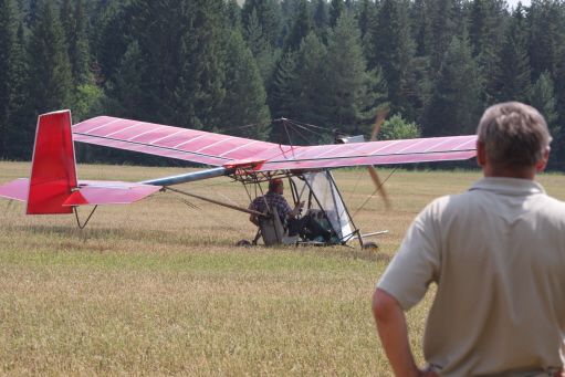

А это мой, с новым крылом.
    36,1 КБ · Просмотры: 138
