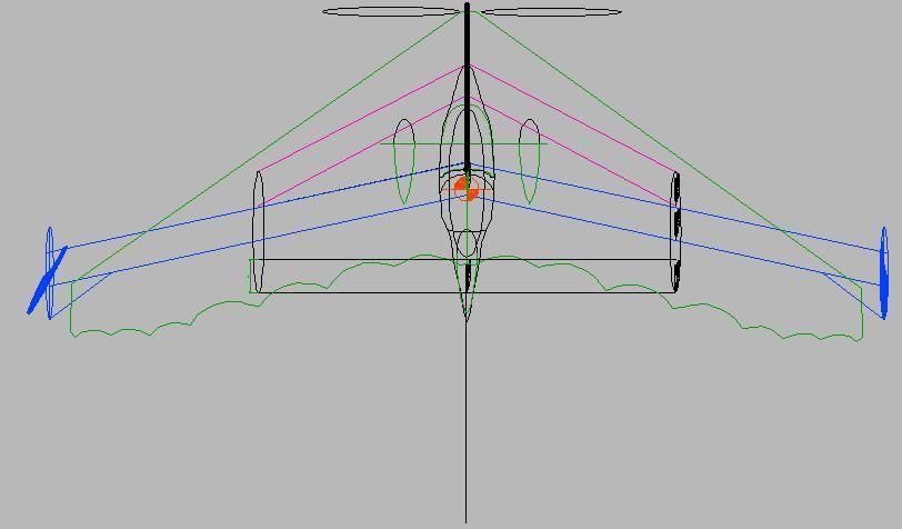

Я пытался вообразить ПНС и крыло дельтаплана, с динамичным в полете складыванием поперечных балок, и вытягиванием боковых балок и купола дельтакрыла в одно длинное обтекаемое тело по потоку. Хотелось на крейсерской скорости "рассекать" воздух тонкими крылышками жесткой ПНС...  Но проверил необходимые центровки - получилось, что мотор на продольной килевой балке должен стоять не спереди, а в районе ЦД дельтакрыла... с очччень длинным валом, доходящим до переднего конца дельтакрыла  🙁  Не разрезать же несущую поверхность дельтакрыла под винт, как это сделал в свое время с щелями для нескольких винтов Можайский?
Не говоря уж о том, что полетная механизация складывания и раскрывания дельтакрыла не поддалась воображению. В сложенном виде ЦТ дрейфует назад... (черная линия внизу - габарит пакета в сложенном виде, вверху - схема длинного вала с винтом спереди).  Теперь становится ясным, почему прижились мотодельтапланы с выводом винта назад: ЦТ мотора и пилота позволяют бОльшую совместную компактность, а длина вала на винт укорачивается тоже. Правда, бывают случаи отрыва лопасти винта, протыкания и порыва несущей поверхности...

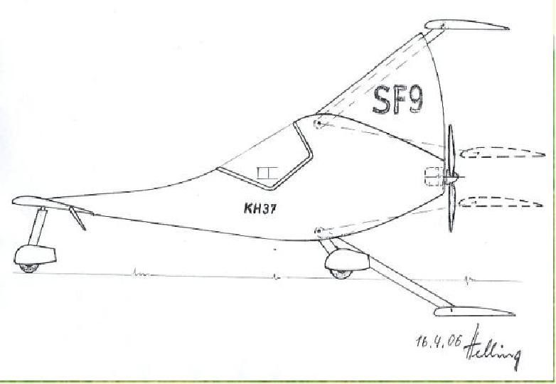

По просьбе Хенрика перевел короткий немецкий материал о давно летавших ЛА по махолетной тематике
http://www.modellbau-thiele.de/schlagfluegel.htm
Желающие получить перевод с картинками, - изъявите желание в личке (сюда 5Мб не смог прикрепить) с Вашим адресом.

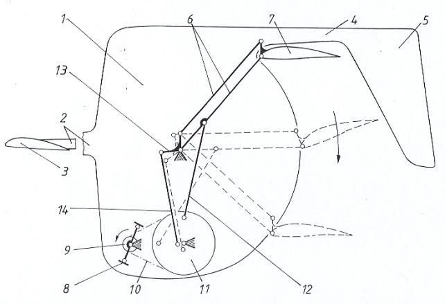

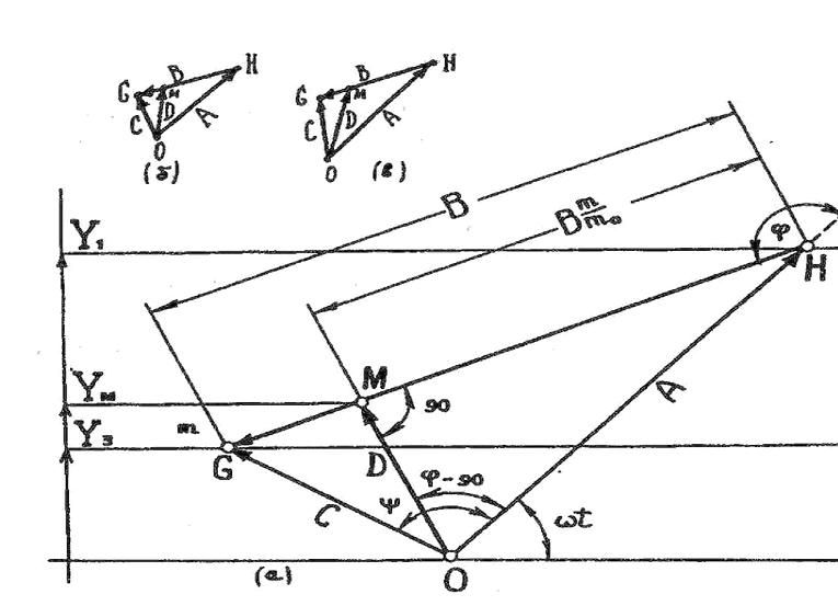

Согласно рисунку ниже, параллелограммный поворот крыла по углу атаки опережает на 90[ch186] вращение кривошипа, приводящего крыло к маху вниз (мотор и кривошип вращаются против часовой стрелке).
Штриховыми линиями указано будущее положение крыла по углу и по высоте.
    28,6 КБ · Просмотры: 156
    48,9 КБ · Просмотры: 166
    31,2 КБ · Просмотры: 170

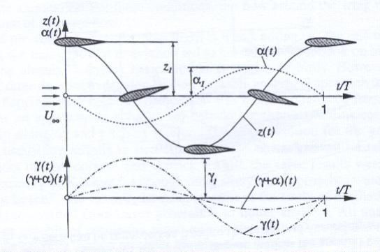

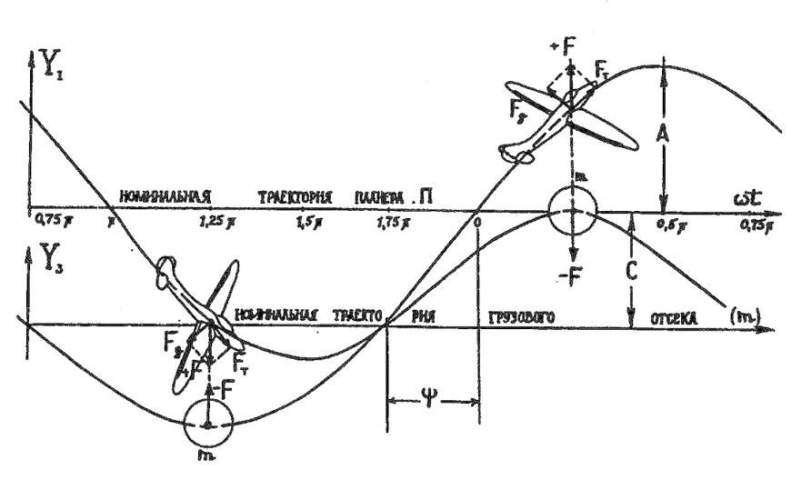

Сдвиг фазы амплитуд маха и угла атаки испытанного Хеллингом (1990- 2006г) способа махового полета целым жестким крылом, после изучения немцами вихревого следа птиц (1967г), подтверждает на практике правильность и экономичность упоминавшегося здесь, близкого в принципе, проекта россиян Пироговых ("Овела" 1977 - 1987г)
    22,9 КБ · Просмотры: 163

Основополагающая теория была разработана в 1967г Хертелем и Клауссом. Нееф и Хуммель провели по ней измерения и расчеты. Они вывели возможность КПД около 90% для крейсерских полетных режимов.

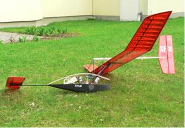

Предлагаю обратить внимание на последние работы Хеллинга, - с бипланно-оппозитными целиковыми машущими крыльями...
http://www.mfc-rossendorf.de/fileadmin/Projekte/SchlagfluegelProjekt/SchlagfluegelProjekt.htm
Внизу этой страницы есть несколько видео в разных форматах:  можно видеть, что "танца" корпуса у такого махолета практически нету 🙂
Детали и этой страницы я добавил к переводу других его сведений.
Пршу понять меня, если я из-за сбоя форума кому-то не успел послать перевод (в личке теперь нет никаких сообщений).

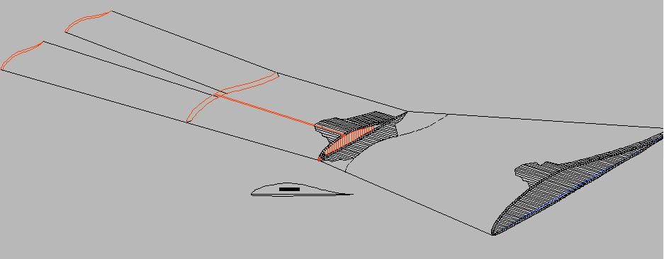

Немного под впечатлением убедительных доводов Пискорша о пользе эластичности крыла для машущей тяги и использовании энергии стихийных потоков воздуха, а также под неизгладимым впечатлением об эластичности поликарбоната... позволил себе пофантазировать на тему крыла с несколько немахолетной скоростью 🙂

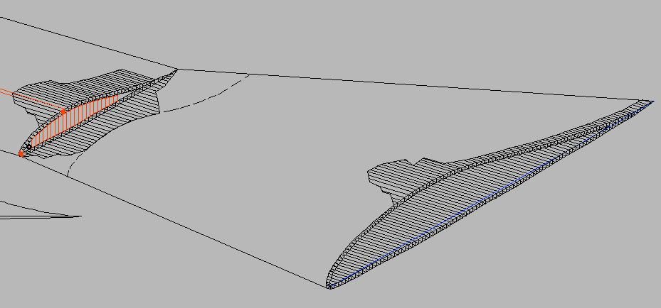

Поликарбонат имелся в виду пустотелый канальчатый со стеночками 0,2мм и квадратными сечениями каналов 4мм х 4мм, который для пробного крыла использовал Владимир IVL.
Владимир говорил, что он эластичен настолько, что экструдированный лист шириной 2м и длиной 12м скручивается вдоль в рулон чуть большем 1м диаметром (без остаточных деформаций, каналы вдоль длины листа 12м).

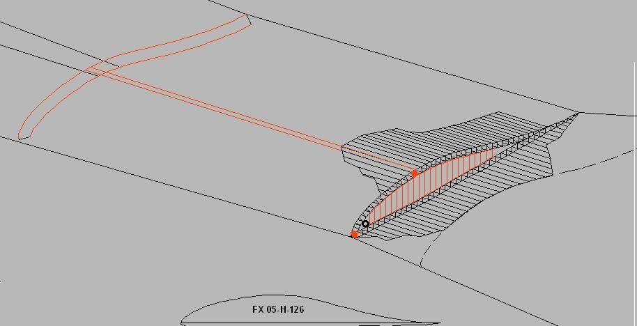

K эскизу:  задние кромки НЕ склеиваются! Крыло должно иметь повышенную податливость на кручение (для эксперимента). Оранжевым цветом показаны нервюры, как полнотелые, так и контурные. Тем же цветом продольные элементы повышенной жесткости (заливка одного или нескольких соседних каналов смолой, возможно с предварительно натянутой  вдоль/внутри канала прядью нитей)
Вдоль носика внутри крыла желателен утяжелитель...
Ожидается, что такое крыло будет иметь уменьшенное сопротивление, достаточную стойкость против разрушения и будет подобно крылу с фиктивно бОльшим удлинением (концевые консоли имеют уменьшенный момент инерции, но их локальные удлинения как бы суммируются без возрастания физического размаха)... 🙂
Крыло имеет объемность строения только вблизи комля, где нелинейно высоки изгибающие моменты. "Пальцевые консоли" занимают около 1/3 полуразмаха крыла.

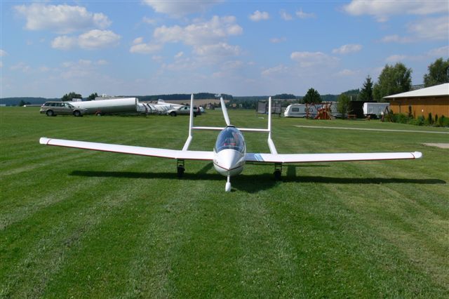

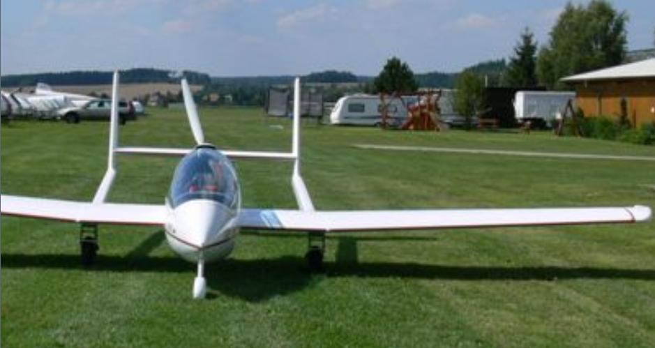

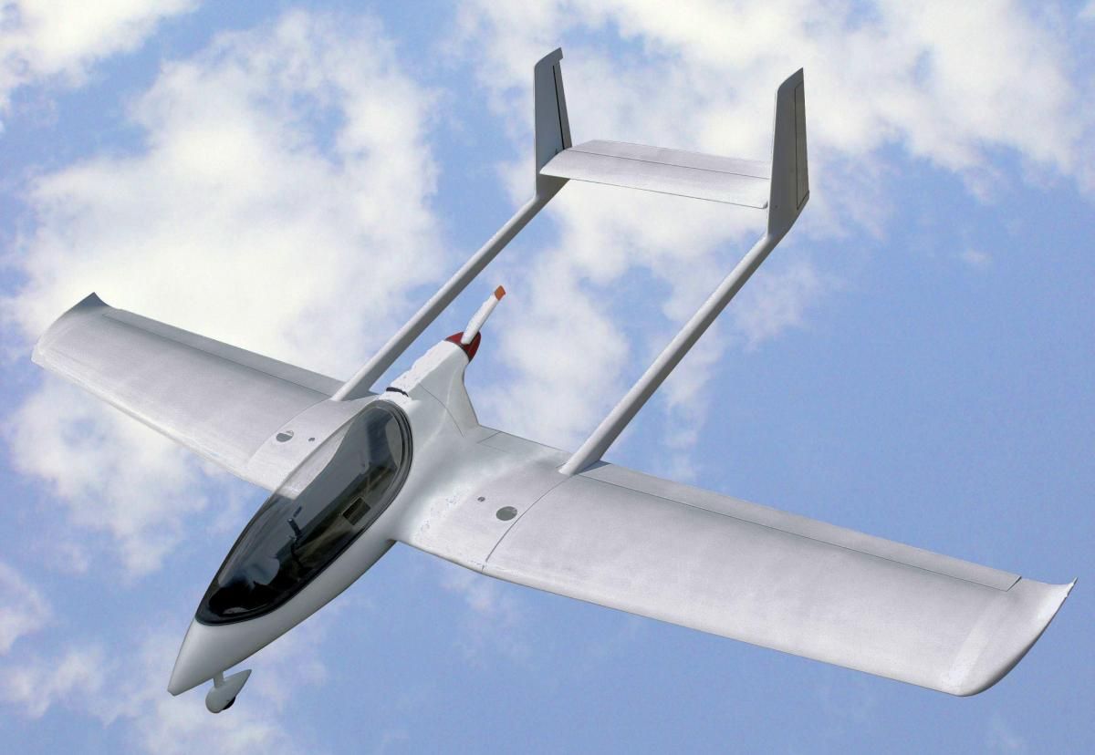

Воплощенная мечта зарубежных поэтов в стиле Л-3 нашего мастера Лучак, доведенная до "класса невесомости" 120 кг...
Для такого ультралегкого LA в Германии не требуется прохождение медкомиссии, не требуется регистрация и достаточно "только" прав пилота на ультралегкие ЛА (как на дельталет, видимо?).
http://starflyers.net/
Изготовлен весь из углепластика.
Вариант с длинными крыльями:
Размах: 11,4 m
Длина: 5,9 m
Вес пустого: 119 kg вместе со спассистемой
Max. взлетный вес: 220 kg
V сваливания: 45 km/h
V мах: 140 km/h
V крейсерская: > 80 km/h
Вариант с укороченными крыльями:
Размах: 7,8 m
Длина: 5,9 m
Пустой Ла: 119 kg включая парашют
V сваливанияl: 63 km/h
V мах: 199 km/h
V крейсерская: > 180 km/hr
