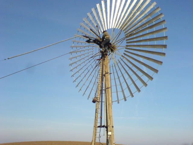

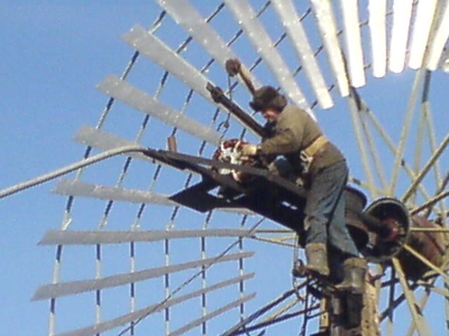

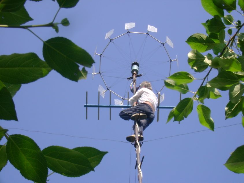

Тему свою я не бросил, но отложил. Погряз в бытовухе. Купил старый дом для того чтобы построить мастерскую, несколько лет его приводил в должный вид  и вот только теперь приступаю  к строительству мастерской.
На принципе работы птичьего пера запатентовал и смастрячил ветряк. Зимой занимался его доводкой, но к лету не успел. Колесо пока снял.

Колесо пока снял.
=оч.грамотная конструкция колеса\спицы=тяги и балочки!\
-какй примерно КИВ?

Колесо у меня вырабатывало от 0.2-0.15. Проблема с подвеской лопастей.
Не долго дюжат пластинки из транспортёрной ленты. Быстро теряют упругость и рвутся. Хватает на полгода. Подобрать и разместить компактно пружинку с нужной характеристикой тоже проблема. Решил пока трёхлопастное, поставить на шарикоподшипники, а в качестве пружинок использовать неодимовые магнитики на одноимённых полюсах, но пока не доделал. Ещё засада с обтеканием лопастей, ещё более нестационарным чем в махолёте.
