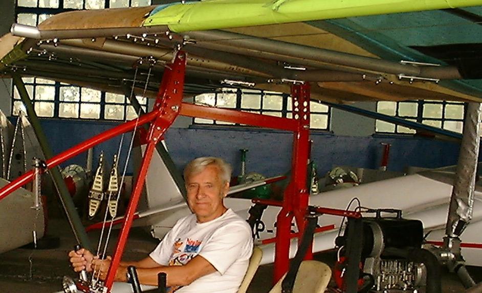

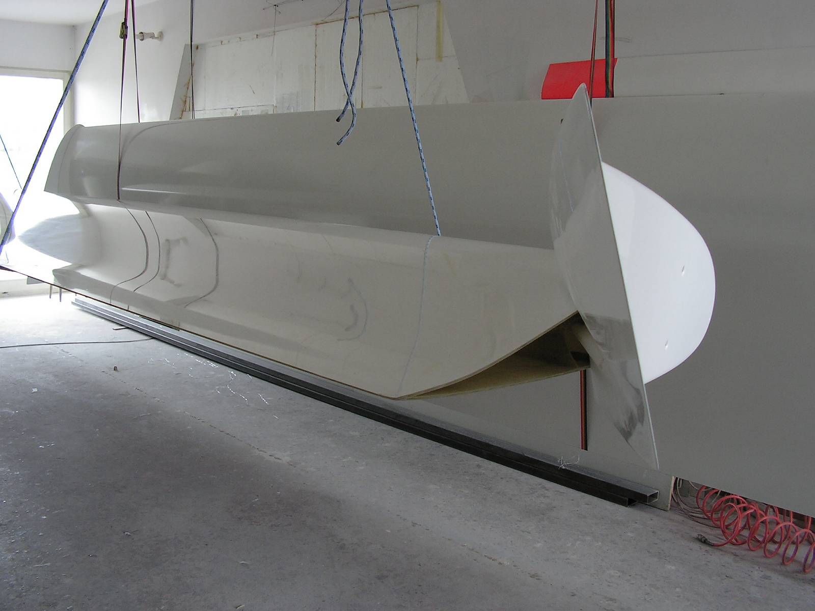

-не знаю,который из крыльев Каспэра начнёт раньше летать=
мой ЖАВОРОНОК\без мотора\,Богдана композитные крылья
или же отремонтированный КАСПЭРВИНГ из Сосновца\точнее
=из Техаса=красно-чёрный\...?
http://kasperwing.com/Henryk,Krakow%27s.htm
Богдана крылья - на Вашем снимке сверху?
А красно-желтый этот (внизу), - двухместный? Роман ищет чертежи двухместного ЛА...
А жаворонок самый нижний, - Ваш?  Поражает кривизна вогнуто-выпуклого профиля... Нужно ли в нем еще что поправить?
