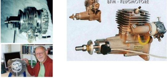

длительно она это не смогла бы...
Ей бы тогда надо было в "центроплан" еще два вспомогательных двигателя трансплантировать, как у Ларка  😎
Вроде таких вот, легких... :🙂

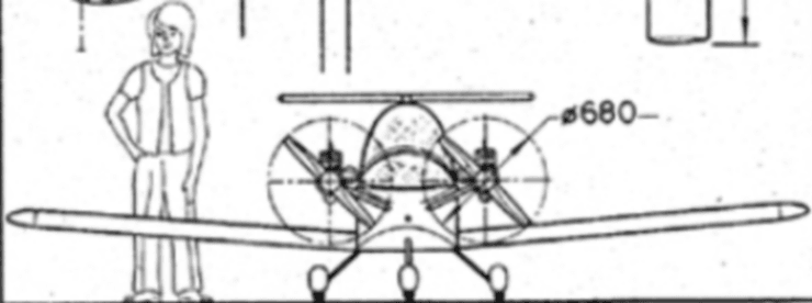

компоновка индивидуального летательного аппарата
Компоновка тов. Шульги с Украины очень похожа на компоновку CriCri:
Двигатели подняты над землей на пилонах...
иначе, получился бы наверное, традиционно большой "микросамолет", вроде того, - синего...
    40 КБ · Просмотры: 181

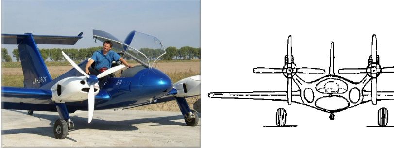

-синий самолёт это Аэропракт А-28!
-а на самолёте его конструктор Уважаемый Яковлев Юрий Владимирович!
-непонятно, как можно было связать двухмоторный четырёхместный самолёт с компановкой
-если честно улыбнуло...

Я рад, Павел!
Если б он мне не нравился наряду с Кри-Кри, то и не было бы его изображения под рукой 🙂
Конечно, он "микросамолет" только в кавычках...
Я хотел, собственно продукцию тов.Шульги сравнить с видом спереди Кри-Кри - у них много общего, за исключением кабины...  (я когда-нибудь к ней вплотную подберусь 😉)

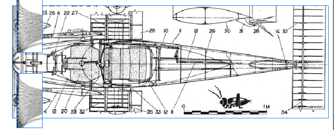

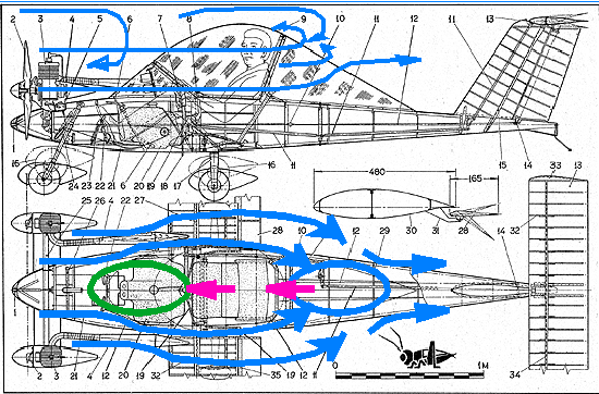

У самолета "Феникс" (он внизу) винты не омывают ни верхнюю обшивку крылышек, ни кабину...
Если сравнить Кри-Кри с "Фениксом" Н.Мастерова, то видно, что у Кри-Кри струи от двухмоторной СУ "омывают" выступающую кабину так, что вероятно образование вихря за кабиной, с устойчивым повышенным давлением... Ведь в этом месте кинетическая энергия струй от ВМГ, сталкивающихся после обтекания кабины, частично превращается в потенциальную энергию давления.
Давление, как водится, распространяется во все стороны...
Сзади вихря область повышенного давления не имеет замыкания на самолет, а впереди вихря - кабина воспринимает это давление.
Давление прилагается к ней? (давая тот самый "подгон"... заметный на Кри-Кри со столь маленькими движками)
Может быть, это и есть "фирменный секрет" Коломбана в Кри-Кри?

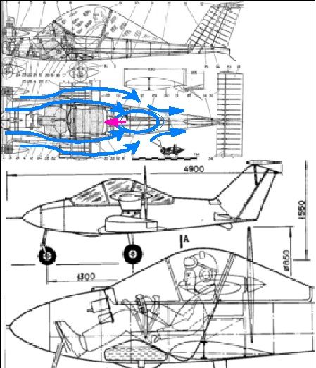

Это, Павел, наверное, метод противопоставления...
С готовым выводом - двухмоторный микросамолет индивидуального пользования не должен быть похож на многоместный... 🙂
Винты очень близко друг к другу...
    44 КБ · Просмотры: 253

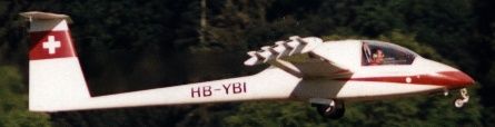

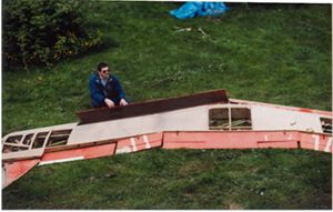

-на Х-32 \БОИНГ\ для взлёта и посадки применены генераторы вихря
как на КС-200 КАСПЭРа \на снимке его крыло,которое перенесло
вертикальное парашутирование с высоты 70м.
-на видео рулёжка КС-200,ок.75г.\taxi test\.
http://pl.youtube.com/watch?v=VwbtaX8k8CE&feature=related

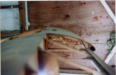

    14,1 КБ · Просмотры: 185
Это было испытание генераторов вихря? Или это был не предусмотренный способ снижения?
Судя по выражению, крыло могло и не "перенести" вертикальное парашютирование?
А как пилот? Жив, здоров?

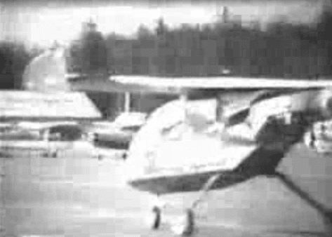

А что еще известно об этом Каспэр-Такси?
Был уже в 1975 году на нем возможен "режим с управляемым вихрем" для снижения?
    41,1 КБ · Просмотры: 233
Был ли на том аппарате с кабиной способ смещения Центра Тяжести назад, как это на фото аппарата с мототележкой видно?

-упраление полностю аэродин.
-генераторов не успели проверить,
-только нечайно=парашутирование.крыло и пилот=невредимы.
-пытаемся получить это крыло.

Хенрик, меня убедило в Вашем утверждении то, что по-крайней мере, между струями от винтов ПЕРЕД кабиной есть зона разрежения...
Струи от винтов ведь, не только закручены, но и сжаты.
Условно изобразил я это так - (струи не довел дальше, чтоб не затенять весь рисунок)
