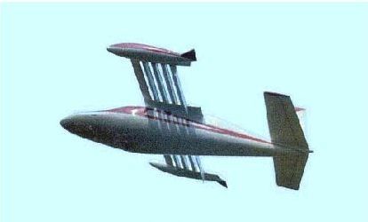

комбинация с"решетчатым крылышком".
Очень прошу подробностей об аппарате!
Самому удалось только узнать, что автор оригинального фото живет в Германии, но где - неизвестно. :-?
Спасибо, Павел!
"В каждой шутке, действительно бывает доля шутки"  😀
Вы не могли бы определить по номерным знакам или изображению на киле - к какой стране относится тот зарегистрированный самолет - с "решетками"?

-а про "решётки"!
-это всё тот же Monsieur COLOMBAN, это он всё, как всегда первым свои эксперементы и изыски!
DynAero 'Grid Wing' research aircraft, not in production
(DynAero Research photo)
-заметьте: DynAero 'Крыло Сетки' исследуют самолет, не в производстве (фотография Исследования DynAero)
-поэтому имеет ли смысл повторяться?
-Monsieur COLOMBAN ни когда же не признается в том, что зашёл в тупик...
-примеров много!

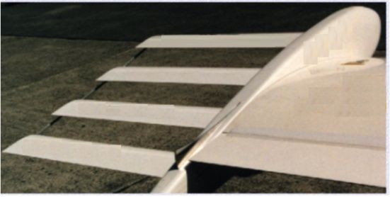

А вот у немцев есть новейшие патенты на решетчатые крылышки (для сверхзвуковых ракет, видимо), у которых отдельные "ламельки" сдвинуты относительно вертикальных стоек и других ламелек по линии, напоминающей меандр (зигзагообразные узоры).
Неспроста наверное?
Ударная волна наступает на всех кромках в разный момент времени. Сильно уменьшается (на 40-70%) сопротивление решетки, а подъемная сила, наоборот, возрастает...

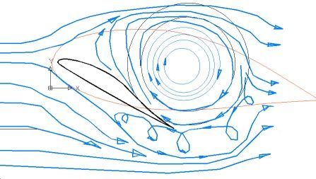

вихрь не столько удлиняет хорду, сколько увеличивает эффективную толщину профиля для потенциального потока.
Если же сделать [highlight]профиль такой же толщины[/highlight], то на нём быстро произойдёт срыв..
Хенрик, я скорректировал свое приблизительное представление об устойчивом вихре на профиле Вортмана, применительно к KasperWing. (на рисунке красным - эффективный профиль при парашютировании)
Крыло Каспера способно "вставать" на угол атаки 30 градусов благодаря управляемому вихрю. А эквивалентное ему по эффективности "толстое" крыло (красный профиль) при этом "становилось" бы на гораздо меньший угол?

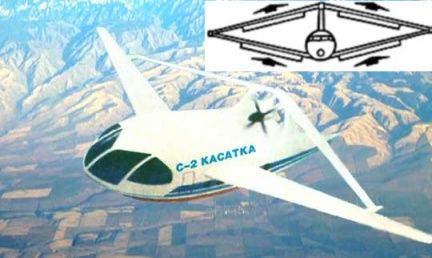

Идея о пространственном объединении крыльев витает не только за океаном, она имеется и в отечественном проекте "Касатка".
Достигается не только
- уменьшение доли индуктивных сопротивлений (экономии топлива при большей скорости и дальности),
- увеличение жесткости несущей системы,
- но и маневренность...

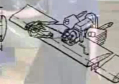

Исходное решение Болдырева по приводу предкрылков, похоже, здесь? -

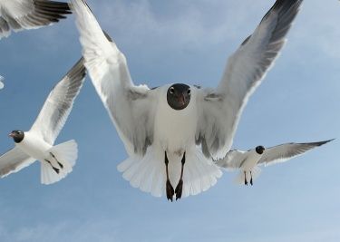

А это чайка, работает в режиме "предкрылков"  😱 😀
- чтобы повисеть на месте и взять из рук Димитрия что-то вкусное... :🙂
А говорили, что только колибри из птиц может висеть... ;D
Хотя, конечно, длительно она это не смогла бы... :-[
