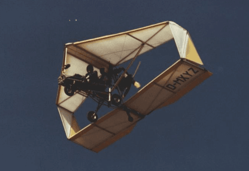

Выложил небольшой ролик подлета этого самолетаhttp://www.youtube.com/watch?v=ogEm3Ycjdos
Может у ребят,кто строил этот самолет и остались видео записи полетов, а этот ролик я оцифрововал из архива записей Геннадия Дмитриевича.

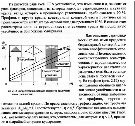

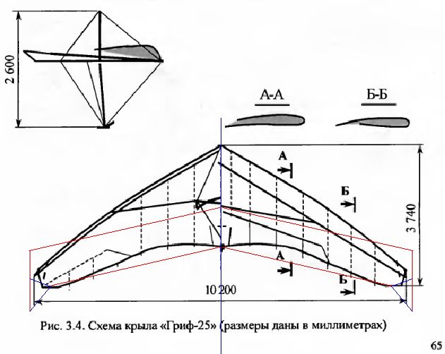

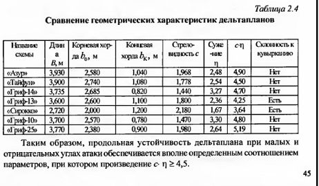

Нравится!  Подход к проектированию иной, чем для жесткокрыла.
Автор - Коваленко, уделяет много внимания устойчивости по тангажу. (До особенностей вихря, в отличие от вихрей у Каспер-крыльев, дойдем попозже 🙂 )
Каспер, тоже занимался вопросами устойчивости - кувырки вперед и назад у него были управляемыми, и применялись рационально. Например, чтобы приземлиться в "колодец" (каждый кувырок эквивалентен определенному уменьшению высоты).
Коваленко, видимо, как и немцы, не знал о секретах Каспера, поэтому его отношение к  (неизвестно как) не-управляемому кувырку - отрицательное. Люди гибли, не имея возможности выходить из непрерывного ряда кувырков... Как до Каспера, так и ... по незнанию его работ.
А за проведенное Коваленко исследование устойчивости дельталетов против кувырков будем ему благодарны 🙂
    36,6 КБ · Просмотры: 232
    64,8 КБ · Просмотры: 232

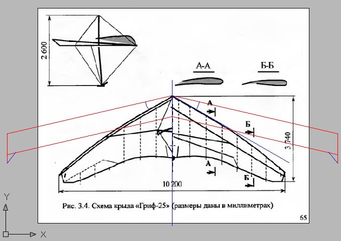

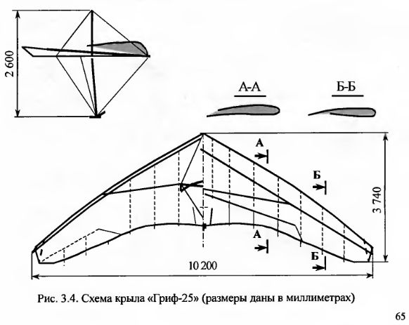

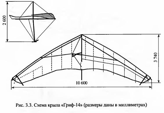

Мне, как профану, сразу бросается в глаза, что неустойчивые против "спонтанных" кувырков Дельты имеют большую стреловидность и малое удлинение. Знатоки могут добавить, что и "жесткость узкокрылых" современных дельталетов - повышенная, по сравнению со старыми...

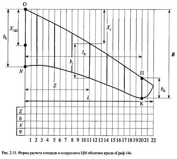

В числе лучших - крылья Коваленко "Гриф 14", "Гриф 25" и др. его крылья...
    44,5 КБ · Просмотры: 221
    28,3 КБ · Просмотры: 228
    34,6 КБ · Просмотры: 235
Памятуя о только что доведенном до сведения критерии тангажной устойчивости бесхвосток,  сравним в масштабе лучшее крыло Коваленко и крыло Бекас (Каспера). БКБ имел размах, почти такой же, как и крылья Коваленко.
Коэффициент стреловидности у Бекаса более располагает к устойчивости (угол 13° вместо 30°)
Но у его крыла сужение равно единице, значит критерий Коваленко от перемножения обоих коэффициентов (выше единицы) на его "Грифе 25" также показывает высокую устойчивость.
Момент инерции относительно поперечной оси различен? Но Бекас имеет бОльшую массу да и спойлеры на концах крыла, - сильно увеличивающие местную S-образность вертолетного (самоустойчивого) профиля на Бекасе. Это дает дополнительную тангажную устойчивость при незначительном увеличении сопротивления, которое и без того меньше у узкого жесткого крыла. Однако, эта устойчивость, имхо, у Бекаса (как и у БКБ) - управляемая. Делается это специальными килями на концах крыльев, избирательно "выключащими" концевые аэродинамические области Каспервинга, путем образования местного срыва передним "языком" каждого руля поворота над верхней поверхностью консоли...  ИМХО.
На нижнем рисунке более правильно сравнен с крылом Гриф-25 БКБ-1А, имеющий почти одинаковый размах. Совмещены примерно ЦТ обоих ЛА, относительно которого происходят тангажные колебания.
Заметно, насколько больше "лишнего" носа у дельтаплана, даже такого совершенного и устойчивого как ЛА Коваленко, умеющего также, как и БКБ-1 парашютировать вместо срыва в штопор.

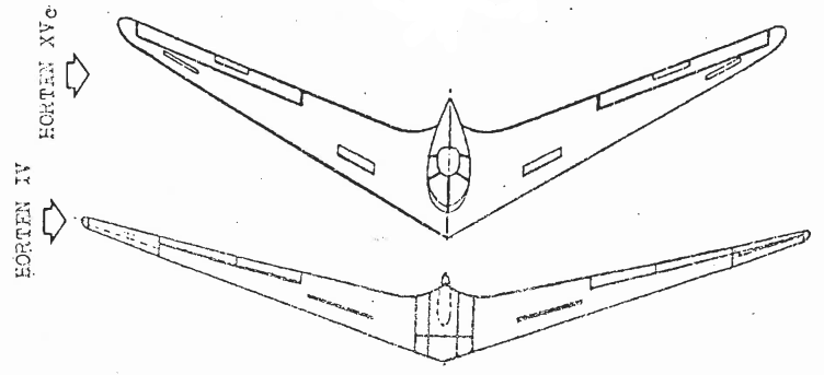

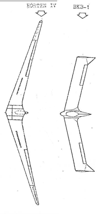

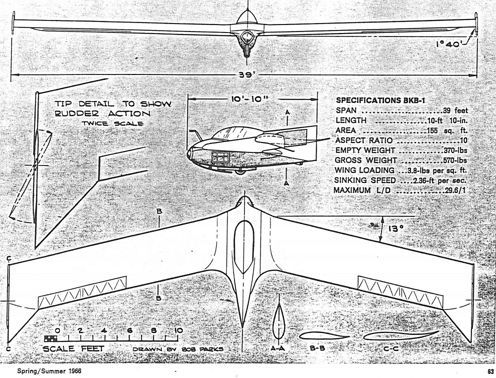

Кстати, БКБ-1А имел такие же характеристики как знаменитый Хортен IV, но к тому же еще:
- меньший размах и способность к парашютированию,
- а также к акробатически-управляемыми кувырками в обе стороны.
"Противоборствующие" параметры:  устойчивость и управляемость имеют у БКБ и Бекаса неповторимо высокие значения (устойчивость частично "выключается" при акробатическом пилотировании).

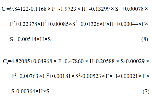

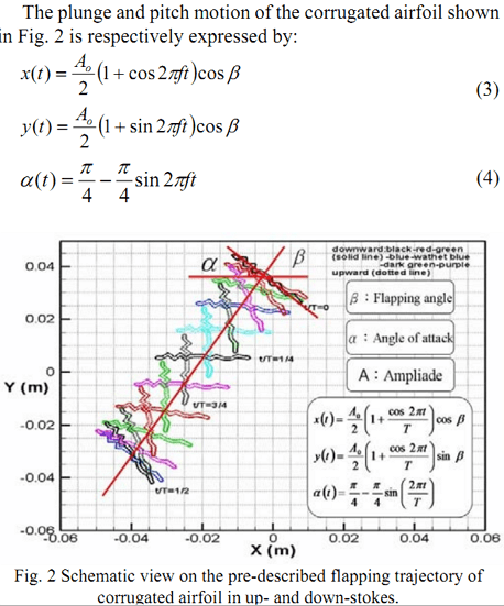

Если предусмотреть крыло, поддающееся "тряске" без поломок, то появляется надежда, что оно создаст прибавку и в тяге и в подъемной силе, согласно эффекту Кноллер-Бетц-Катцмайр.
Для маленьких чисел Re=1000 есть результаты исследований для мини-ЛА.
Крыло должно колебаться под углом Бета к направлению полета, с частотой F и с меняющимся углом атаки Альфа согласно формулам, как на рисунке.
Насколько это исследование приемлемо для УЛА?
Источник информации здесь:
http://www.waset.org/journals/waset/v74/v74-67.pdf
    85,4 КБ · Просмотры: 286

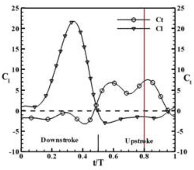

В английской терминологии Cl - это коэффициент подъемной силы (lift), а Ct - тяга (trast).
Судя по изученным закономерностям, эти коэффициенты меняются по циклу маха вниз (down-strokе) и верх (up-strokе).
На рисунке слева вертикально - ось коэффициента "лифта", а справа вертикально - ось коэффициента тяги ("траста")
Изучено 27 вариантов комбинации трех величин:
- частоты (20, 30 и 40 Герц)
- амплитуды махов, в размерности нескольких хорд профиля (1.5, 2, и 3 хорды)
- угла атаки, меняющегося тоже циклично.
Наилучшими для ЛА-мини-шпионов оказались:
- в отношении "лифта" : миним. частота 20 герц, миним. размах колебаний размером в 1,5 хорды, и миним. угол атаки 30°
- в отношении тяги наилучшей оказалась комбинация: максим. частота 40 герц, с максим. размахом колебаний в 3 хорды профиля, но с тем же небольшим углом атаки: 30° (не 45° и не 60°);

Для своих расчетов в пределах Ре=1000 можно использовать формулы "лифта" и тяги, как у авторов... для своих частот, размахов колебаний и мах углов атаки:
    10,3 КБ · Просмотры: 266

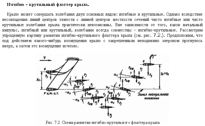

Вспомним, что подпитывает изгибно-крутильный флаттер крыла?
- силы упругости изогнутого и/или скрученного крылышка,
- аэродинамические силы, толчками в такт собственной частоте крылышка, выводящие его из статического равновесия, и этим самым "взводящим пружины" - упругие свойства деформированного отдельного крылышка...
Максимумы этих сил разнесены во времени, в течение периода колебаний с собственной частотой крылышка...
Так, что они переливают потенциальную энергию упругой деформации в кинетическую энергию движения КОНЦА крыла.
И также наоборот - цикл сил и потоков энергии замыкается со сдвигом их фаз и самоподпиткой генерируемых колебаний.
    22,1 КБ · Просмотры: 261
Будут ли генерироваться такого типа деформации у коробчатой системы несущих крылышек, концы которых не защемлены, а имеют некоторую свободу перемещений?
Предполагается ответ, что этими силами будут не силы деформации самих крылышек, а целой подпружиненной системы "коробки". Значит, и опасности флаттера отдельным крылышкам не ожидается...

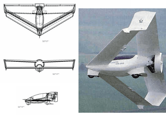

Для начала посмотрим на известную коробчатую систему эластичных крылышек Sunny-Boxwing... Что тут можно испортить? 🙂
Один из авторов и производителей таких замечательных ЛА, немец Шульц-Хоос имеет сайт:
http://www.sunny-boxwing.de/prototypen.htm
Он произвел более одной сотни таких ЛА и продавал их преимущественно во Францию.
Он отмечает, что важны именно эластичность крылышек и относительная небольшая жесткость "коробки".
Он отмечает, что те люди, которые попытались по подобной схеме произвести "жесткокрылы", часто терпели конструкторскую неудачу.
Более того, известный Stratos австралийца Ligeti - проявил проблемы с устойчивостью и видимо в связи с этим унес в могилу своего создателя.
Шульц-Хоос отмечает, что он в свое время подобную схему изучал (для гидро-варианта): с вынесенным вперед нижним крылом. Тогда он выяснил, что взлет при таком расположении крыльев в "коробке" затруднен, по сравнению с передним верхним крылом. И отказался от схемы с нижним передним крылом, которую впоследствии воспроизвел Лигети...
    48,3 КБ · Просмотры: 221
    57,6 КБ · Просмотры: 276
