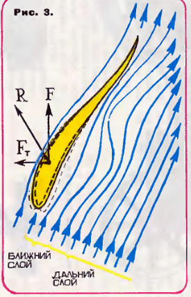

Вроде бы резонно говорит Виктор Богомаз о том, что мгновенное сложение давлений около крыла и быстрых колебаний давлений (звука) может порождать ... разности давления.
Но мне кажется, что ввиду большой скорости звука, эти разности давления будут появляться практически одновременно, как на нижней, так и на верхней поверхности профиля...  То есть эффект, мне кажется, будет действовать на крыло уравновешенно с обеих сторон, если крыло будет вибрировать целиком, как на рисунке ниже...
Видимо, иное дело, если излучатель вибраций спрятать в крыле, и выполнить направленным, - на нижнию ЖЕСТКую поверхность профиля. В мягкой обшивке дельтаплана вибрации быстро затухают - "среда тряпок" имеет малую "добротность" при проведении колебаний...

Иллюстрации к "Управляемому флаттеру"...

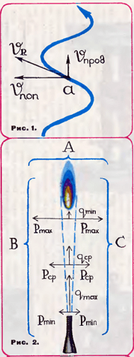

Попутные мысли...
Известны опыты расположения на... ВЕРХНей поверхности крыла военного скоростного ЛА, некоторой полосы вдоль крыла в наиболее толстой части, - источника высоко-частотных колебаний малой амплитуды. Это выгодно сказалось на уменьшении сопротивления. Гадать почему? - не будем, там публиковалось мнение, что эти колебания препятствовали отрыву пограничного слоя, - то есть препятствовали турбулизации.
Если Виктор Богомаз прав, то колебания и в том случае поднимали статическое давление в ламинарном пограничном слое, который иначе стремился скорее оторваться ввиду преобладающего над верхней поверхностью разрежения. Экономия в сопротивлении полету была достигнута ценой небольшого снижения подъемной силы, что для военных ЛА не критично. Кроме того, говорят, что колебания в том случае активизировали тепло-обмен между крылом и средой...
Виктор Богомаз не уточняет, как могут возникать вибрации на крыле птенца- или взрослой птицы. Можно вспомнить, что птицы в мороз способны "нахохлиться", - вывод:  положение всех перьев, закрепленных "в коже" управляется мышцами небольшой мощности. Допустим, что это управление может быть и колебательным, и автоматическим.
Неясно, правда, чем генерируется звук, слышимый у близко взлетающего голубя (других птиц близко слышать не доводилось). Звук поющий, чуть пониже, чем у звенящего комара.
Источником звука могут быть "полоскания" ворсинок перышек при несовершенстве взаимодействия крыла и вихрей. Но в этом случае значило бы, что мощность звука забирается от полезных потоков. Скорее хочется надеяться, что голуби этим звуком не создают потерь, а наоборот включают резервы сил у микро-мышц только нужных перьев для его генерации в нужное время. Ведь голуби - не человеческих рук творения 🙂

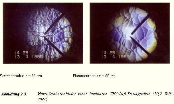

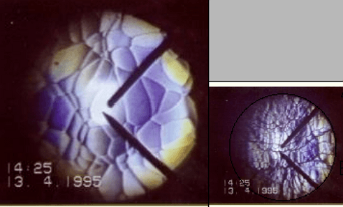

На снимке выше, сфотографировано пламя и освещенные им волны/турбулентности (умерщвленный на мгновение вихрь) внутри истинно ЗАКРЫТОЙ системы - почти чистый случай для применения закона Бернулли (еще учесть приток химической энергии, освобожденной из Re-молекул горючего в пространство в Re-цилиндр).
Два изображения я сделал масштабными:
- слева фото внутрь цилиндра диаметром 60 см - видимо судовой ДВС,
- справа фото внутрь цилиндра диам. 35 см.
Хочу сказать о впечатлении на меня  разных чисел Рейнольдса в происходящих энергопреобразованиях.
В этом критерии есть чего-то больше для осмысления, чем мне это удавалось до сих пор...
В частности, фрагменты в меньшем цилиндре значительно отличаются по пространственным частотам от таковых в бОльшем цилиндре:  структуры в нем мельче не просто в два раза (как диаметры сравниваемых цилиндров), а ЕЩЕ МЕЛьЧЕ!
Не выясняя почему это так (навскидку размер как корень кубический из кратности диаметров), отмечу лишь, как электрик:
Характерны слишком высокие частоты структур в энерго-потоковых явлениях с малыми числами Рейнольдса!
Почему мне это кажется важным?
Потому что в природе рассеивание энергии (ее утекания меж наших пальцев) пропорционально ... ЧЕТВЕРТОЙ степени ее частоты!!!
До меня потихоньку доходит смысл высказываний мудрых коллег, не одобряющих мою "возню" с очень узкими крылышками - малые числа Рейнольдса приводят не просто к быстрым утечкам полезной нам энергии вокруг крыла, но приводят к катастрофическим потерям ПОЛьзы... если такое крылышко не разгонять еще быстрее, чем любительские "тихоходы". Ведь крыло, чего бы не воображали "себе в помощь" теоретики, - система не закрытая, а элемент открытого океана атмосферы...
На фото ниже, хочется показать, как нивелированные одинаковым изображением фото процессов с различным числом Рейнольса, "убаюкивают бунтующих юношей" 🙂 скрадывая истинные соотношения частот турбулентных процессов при разных Re на одном и том же явлении...

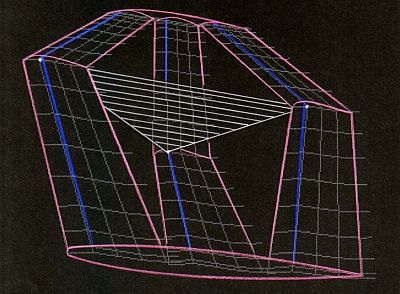

Спасибо, Игорь, за конкретный вопрос! К сожалению, он для меня труднейший - крупицы конкретного я нахожу в трудах других мечтателей, а моя идея все еще остается абстрактной, трудно выразимой для меня самого, - пока я не осмыслил физические нюансы, я остаюсь профаном там, где надлежит определиться с формой ЛА.
В общем можно сказать, моя идея - общаться с такими же людьми, нуждающимися в осмыслении того, что подразумевается под идеальным ЛА для отдельного человека.
Машиностроители утверждают, что лучшая машина та, которой нет, но которая выполняет предназначенные функции.
В любительском авиа-экспериментаторстве эта идея особенно востребована: нужны ЛА, не несущие лишний вес, но несущие пилота (далеко, быстро, дешево).
Интуитивно мне показалось, что вихри - это и есть то, чего как бы нет, но они могут нести крыло и пилота. Постепенно мой интерес, как возникают идеи и что изучают другие люди-мечтатели - сместился к вихрям, к их физике.
На настоящий момент ясно только, что и без несущей системы не обойтись (примеры в технике и живой природе) и без подвода энергии (какой?) тоже не обойтись...
А мечтается за световой день пролетать удобно четверть оборота около планеты Земля - на родину и обратно 🙂
... Вы всегда приводите схемы, очень бы хотелось посмотреть на схему данной "мечты"
Я мог бы поместить в ответ только одну из схем единомышленников:  ПНС (без вихрей с ней взаимодействующих), но есть пока только просчитанная Дитером одна из возможных ПНС из трех узких крыльев, которую я уже приводил.
Крылья хочется сделать тоже "как бы отсутствующие", но выполнящие свою функцию, поэтому поиск завел в "тупик узких крылышек". До конца я еще не осмыслил - тупик ли это, низкие числа Рейнольдса?  Для отдельного крыла - да, а для Пространственной Несущей Системы (ПНС) ?!
Но ПНС почти не известны, тут требуется пройти путь не столько "индуктивного анализа", сколько синтезирующего дедуктивного воображения 🙂
От общего к частности! Например, расширение диапазона скоростей, - скоростной парящий самолет, способный парашютировать при посадке.  Это и есть почти то, что проповедует Дмитрий, основатель форума: "Заниматься стоит лишь тем, что считается невозможным".
С уважением Виктор.

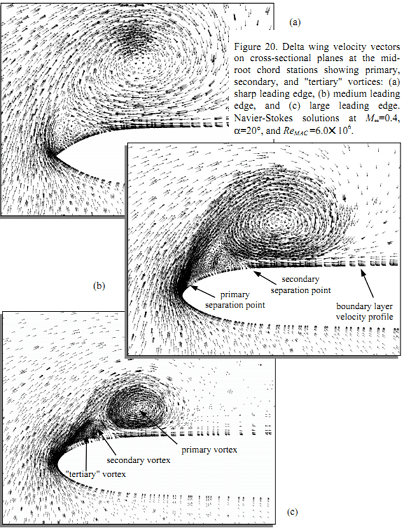

K теме, как зависят вихри от числа Re радиуса лобика (дельтавидного) крыла.
http://www.dtic.mil/cgi-bin/GetTRDoc?AD=ADA419029
Oстрый лобик - вихрь "рыхлый", рассеянный на большом расстоянии от верхней поверхности испытывавшегося крыла.
Лобик с радиусом закругления 1,5% от хорды (дельтавидного), - вихрь закручивается уже энергичнее.
Лобик с радиусом 3% от хорды - вихрь еще более насыщен энергией. Можно ожидать, что внутри него есть и вакуумное "ядро-шнур"?
Кстати, у немецких моделистов вычитал наставление (для модельных крыльев с низким Re) - никогда не делать острый лобик!
Исходя из физики, запечатленной на рисунке, ясно, кажется, что вихрь над узким (модельным) крылом с острой кромкой - окажется слишком высоко над профилем, и ... позади него?
Короче, он не будет "прилегать" и нести крыло, так?
Да, и если посмотреть атлас профилей, то лобастые профили имеют  плавную характеристику срыва потока. по сравнению с тонкими профилями.
Наибольший Су max 1.63 у профиля ЦАГИ Р-111-18, и он имеет более плавную характеристику по сравнению Р-11-18. Он более "лобастый"! NASA 4415 ,более горбатый в зоне 60% имеет более плавную срывную характеристику, по сравнению с Р-111-18, но Су max 1,38.

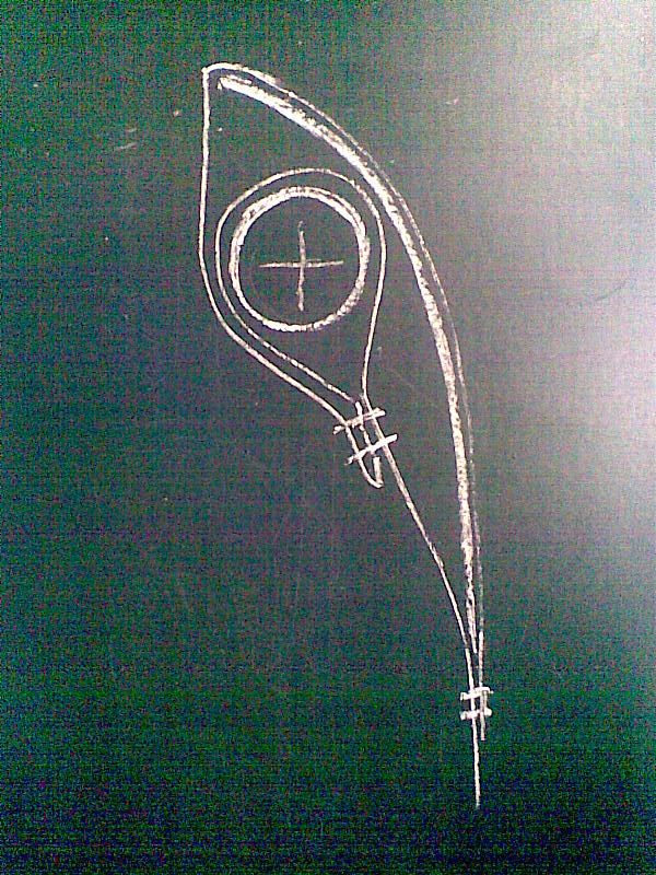

лобастые профили имеютплавную характеристику срыва потока. по сравнению с тонкими профилями.
-я в дальнейшем верю  в Каспэра,который писал,что лучше применять тонкие\однослойные\ профили и с острой передней кромкой...
поэтому в моём крылье будет специально организована острая кромка.\цель=получать вихревое обтекание при меньших углах атаки\.
В данном случае это не вопрос веры, а вопрос поиска истины.
В атласах профилей есть графики зависимости Су от угла атаки, которые получены в результате продувок жестких профилей в аэродинамической трубе. Я представил информацию так как есть, и думаю нет оснований ей не доверять.
Что касается профилей мягких крыльев, то здесь не всё так однозначно. Многое зависит от упругости лат задающих профиль, от опорных точек  крепления, которые формируют профиль. Почему то на дельтапланах, такая острая передняя кромка не применяется.
Может быть на Касэрвинге это связано с применением управляемых винглетов, которые оттягивают вихрь к консолям и создаёт особый режим обтекания. Мягкое крыло адаптирует форму профиля к создавшемуся вихрю, и на Каспере ярко выраженый S образный профиль. На задней кромке сходятся практически параллельные потоки, хоть и с разными скоростями и турбулентностью. Вероятно здесь турбулизация большого  объёма на передней кромке оправдана и не противоречит законам аэродинамики.

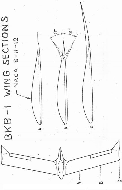

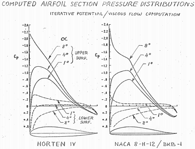

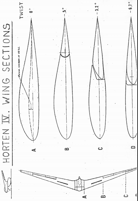

В поисках истины нам свойственно много платить за (субъективную) однозначность, даже если позже оказывается, что платили не за истину, а за однозначность 🙂
Чувство однозначности - самое обманчивая, кажется, форма веры, - ибо не подвергается сомнению, до тех пор, пока естественным путем познания не расширятся границы терминов-понятий, с которыми мужчины любят обращаться исключительно "логически" 🙂  (Женщины - более гибки, и менее логичны и однозначны, что позволяют им "рулить" и по жизни, и в том числе мужчинами )

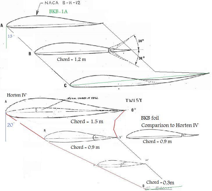

Если на переднюю кромку посмотреть в масштабе хорды (не на ощупь пальцами), то профили, примененные в ЛА, связанных с именем Каспера (их как минимум 4), - скорее "островатые". Хотелось бы сравнить профили Хортена 4, с БКБ-1. Лобастый у Хортена, и "рефлектирующий" у БКБ.
Летные свойства при парении у обоих ЛА идентичные.
Я еще не понял, почему возник сооблазн заговорить о высоком значении Су "лобастых" жестких профилей?
При этом умалчивая, какой ценой этот коэффициент достался...
Вспомним, что чаще всего высокий Су можно достичь, ценой одновременного увеличения до "неприличных" размеров Сх...
Причем у БКБ максимальный Су гораздо выше, при большом Сх, - из всех Сх, которые остаются приличными - да и заслуживающим удивления, именно благодаря сюрпризу парашютирования - еще летному состоянию, в отличие от Хортена 4, вероятно уже падающему в штопоре после срыва на максимальном Су и максимальном (не вообще, а именно для Хортена 4!) коэффициенте сопротивления Сх.
    31 КБ · Просмотры: 220
    22 КБ · Просмотры: 237
    24,3 КБ · Просмотры: 233
Интересно бы сравнить и числа Re обоих крыльев, например, наложив рядом или поверх друг друга оба профиля в одинаковом масштабе...  Памятуя, что "соревнуются" не только профили, но и остальные признаки дизайна ЛА.
Вот что я увидел, сравнив профили и в реалистичном масштабе и в относительном. На мой взгляд, лобик БКБ "острее" даже при реально-большей хорде. Профиль тоньше, а Су одинаков. Наибольшая толщина у БКБ тоже позади: и относительно и абсолютно.
Выходит, что профиль БКБ мог образовывать вихри, лежащие ближе к его задне-верхней вогнутости.
Угол стреловидности БКБ 13°, а Хортена 20°. Важно, что подпитка вихря набегающим потоком у БКБ одинакова по размаху.
У крыла с сУжением, видимо, происходит дисгармония поступающего импульса раскрутки и переменного радиуса вихря?
Зеленая линия показывает крутку крыла на конце. У Хортена она идет вдоль всего полукрыла, и геометрически и аэродинамически. У БКБ преобладает короткий участок геометрической крутки, созданной триммированным стабилизатором.
Самая задняя - внешняя часть крыла у БКБ имеет бОльший рычаг стабилизации, а сама увеличенная площадь там - создает усиленный демпфирующий момент по тангажу...
Что еще видно на глаз?

Да, конечно, платить приходится высоким Сх не только за Су, но и за другие качества, поэтому, я не заострил на этом внимание (это как бы подразумевается). Ведь речь была о вихре на лобике.
Сравнивать работу профилей ЛА без учета взаимодействия с ним других частей и аэродинам. поверхностей, конечно не корректно.
Очевидно, что способность к парашютированию при высоких Су и Сх связана не только с профилями и круткой, но и с конструктивными особенностями, например законцовок крыла ВКВ. Длинный S образный хвостик конца крыла не только стабилизатор, но и проводник (держатель) вихря, который как насос, отсасывает воздух с верхней поверхности крыла. Он не даёт прежде времени взаимодействовать с нижним скоростным потоком, пока не изменит направление оси вращения и не сольётся с концевым продольным вихрем. Обычно, стремясь снизить индуктивные потери, идут на большое удлинение добиваясь уменьшения концевого вихря. У Каспера, наоборот, всё сделано для того, чтобы этот вихрь развивался уже на малых углах атаки. Поэтому  у ВКВ, как и у Каспервинга так выражен парашютирующий эффект. Этот же вихрь не позволяет ЛА сорваться в штопор.
Свойства профилей в чистом виде действительно сравнивать лучше накладывая графики друг на друга.
Я так  сравнивал только Су, потому что меня интересовала плавная характеристика срыва. Конечно нужно смотреть и другие характеристики. Визуально, у Р-111-18 зависимость роста Сх и Су от угла альфа нелинейная и Су "встаёт" на максимуме без заметного снижения, при росте Сх благодаря "лобастости". У Р-11-18 (менее лобастый)почему то, Су продолжает медленно расти до конца графика. Остальные профили после пика имеют спад Су при росте Сх.
Виктор, я ещё не очень разбираюсь во всех тонкостях и мне хотелось бы, чтобы вы пояснили мне представленные Вами графики Хортена и ВКВ. Такие графики я ещё не видел, и не пойму, что здесь показано?
С уважением Владимир. 🙂
http://www.reaa.ru/yabbfiles/Attachments/Horten4.png
http://www.reaa.ru/yabbfiles/Attachments/BKB.png
http://bkb.koendu.pl/doc/Comparison%20of%20design%20features%20and%20technical%20data%20of%20the%20Horten%20IV%20and%20BKB-1_%20D.%20George-Falvy.pdf
http://www.nurflugel.com/Nurflugel/Papers/George-Falvy/Falvy_36/falvy_36.html
-при сравнении бросается в глаза 2-кратное различие в удлиннении крыльев при подобных лётных характеристиках
\кроме конечно уникально малых скоростей БКБ за счёт вихревого обтекания задне-верхней поверхности крыла\.
вихревое обтекание имеет место для углов больше 20 град.=
http://www.youtube.com/watch?v=WkntHrPOYKs
PS=на графиках с профилями показано распределение давлений на верхней и нижней поверхностях.
Я тоже как и Вы, разбираюсь мало. Немного проясняет перевод текстов над графиком.
Это распределение давления/разрежения вдоль хорды, разделенной на 10 равных участков при потенциальном (ламинарном?) обтекании при учете вязкости воздуха.
Участки линий сверху и вниз-вправо - над профилем, а снизу оси хорды, справа-вниз - под профилем.
Ну и, там по три графика - для трех просчитанных углов атаки...
